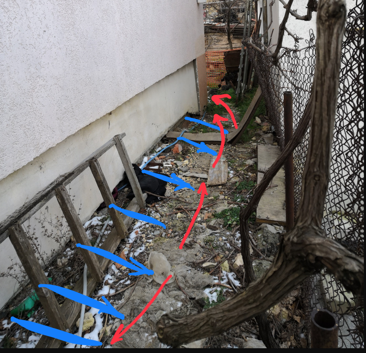

MADONNA, добрый день! IMG_20250210_081936_resized_20250210_082247036IMG_20250210_083250_resized_20250210_083410856IMG_20250210_082037_resized_20250210_082247531 Зазор между зданиями 1,20 м, у соседа нет водостока. Контуры наших зданий пересекаются где-то на 2 метра - на протяжении этих 2-х метров снижается до первоначальной отметки уровень грунта (строительного мусора), накиданного при строительстве соседнего двухэтажного дома. У соседа в подвале гараж.
Когда ремонтировали мою времянку, то со стороны соседнего участка раскопали, обработали мастикой, утеплили, и попросили не накидывать на наш угол грунт. Убирать грунт совсем сосед отказался, так как ему там "надо ходить" и не будет оголять себе цоколь.
Просить поставить водосточную трубу мы сами не стали, так как он ее выведет на нашу сторону, а не на улицу, и тогда сток со всей крыши будет идти прямо нам под дом. Сейчас же на нашем уровне не весь скат крыши, а "выпирающая часть" над пристройкой.
Надеемся, что стоки с соседской крыши распределяются равномерно по насыпному грунту, и до нашего основания не протекают (там 70 см насыпи).
Я думаю, может летом снова раскопать эту насыпь и заложить мембрану? В первый раз со стороны соседа мембрану не делали, так как строители сказали, что несколько слоев мастики с ЭППС + мокрый фасад будет достаточно. Но стена со стороны соседей тьфу-тьфу не мокнет.

Sevnat, вот так надо сделать
IMG_1944 синим сначала сформировать отмостку с уклоном (стрелки в направлении отвода воды.) и два разуклона сделать красными линиями - отвести воду в сторону от строения, и потом еще фото с другой стороны сделай - там цоколь - в нем надо прорезать водоотвод. Иначе все стоки собираются обратно. Швы пока не трогай и вообще про них забудь на время.

Sevnat, начните с отвода воды. Отмостка, как нарисовали выше...
Насчет соседа.... лучше бы он сделал водосток, а вы его приняли в трубу или лоток, чем в грунт, где он может идти по скале, а потом выходить неизвестном месте.

Там, где по стрелкам должна быть отмостка, это соседский дом. Поговорю с соседом, но сделать ему бетонную отмостку у меня нет возможности. Вот мягкую отмостку соорудить от своего дома (белая стена), пускай даже с уклоном в его подвал, - это еще можно. Но желательно без бетонных работ.
Будет ли эффект, если я проложу мембрану с уклоном в сторону соседа и заведу ее на свою стену?

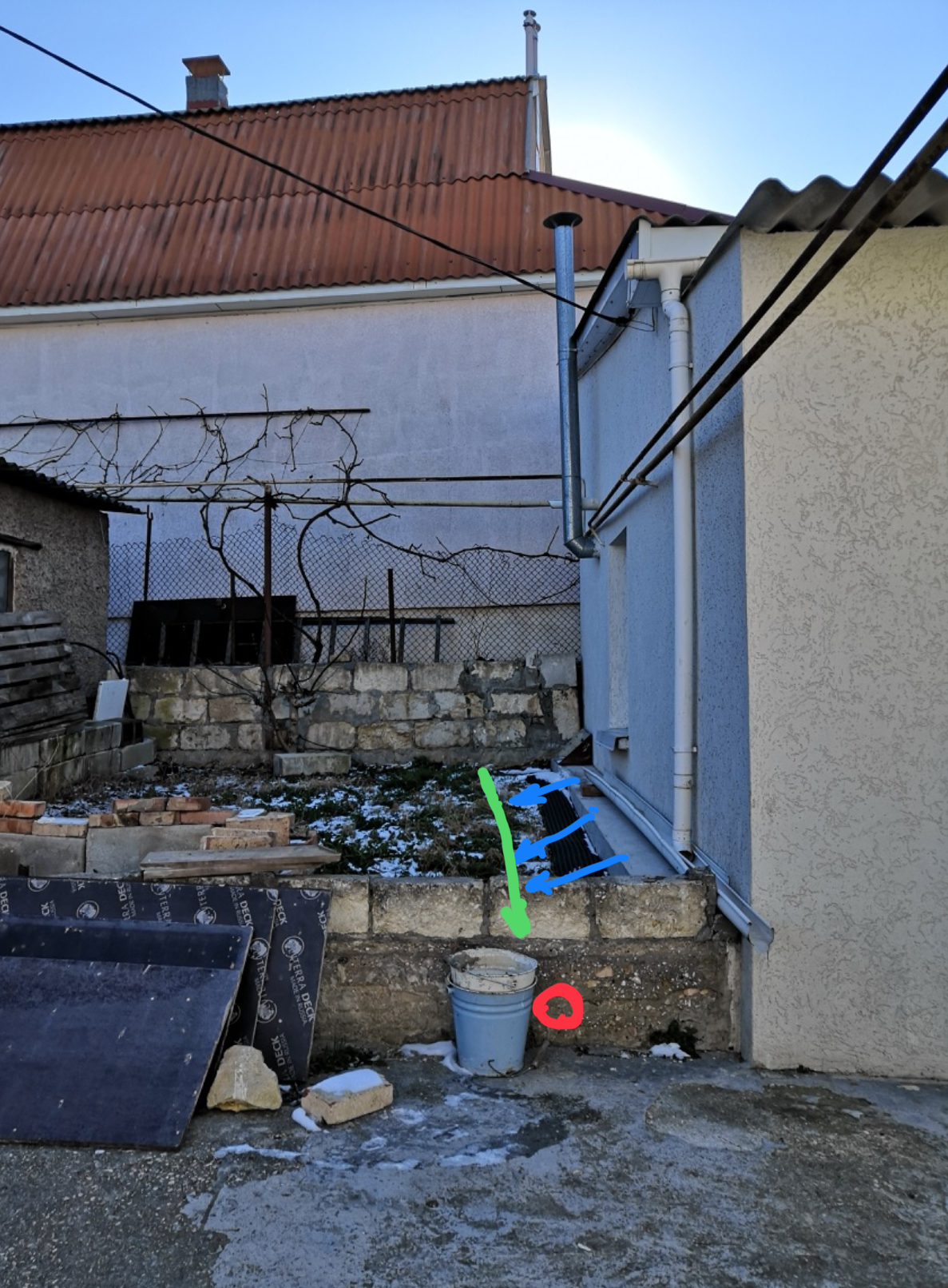

Здесь Вы имели в виду - "с другой стороны" соседского дома? В направлении красной стрелки? "Прорезать водоотвод" - это имеется в виду лоток от отмостки?

Sevnat написал 11.02.2025 в 08:27
Нет, никакого, вода по пленке стечет в нижнюю точку (к стене соседа) и оттуда пойдет под твой пол, как раньше.
На фото проведи границу участков, четкую ясную линию до которой ты можешь делать что захочешь. Надеяться что сосед будет делать для тебя какие-то водостоки - наивно.
