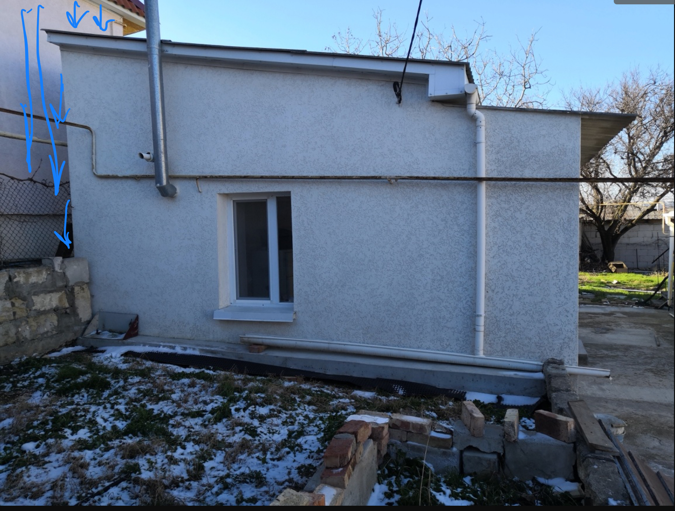

MADONNA, IMG_20250209_105614_resized_20250209_105751162IMG_20250209_105709_resized_20250209_105751355 Влага идет со стены на фото - как видно, она заглублена в грунт уже как минимум 30 лет. Со стены, выходящей не соседний участок, нормально (там тоже во время ремонта гидроизолировали и утепляли, но дренажа не делали).
Фальшь-цоколь заливали от подошвы ленты фундамента (если так можно назвать то, на чем выложена бутовая стена) - там была небольшая глубина, 40-45 см ниже отметки грунта, ниже скала.
Мембрана завернута на цоколь и по дну канавы на ширину 30-35 см. Задумка была такая, что атмосферные осадки будут физически задерживаться мембраной. И если там копнуть на 20-30 см, то будет относительно сухая (рассыпчатая) почва. Из-за этого я не стала прокладывать на этом участке дренажную трубу с щебнем, так как щебень быстрее фильтровал бы воду в стену. Если прокладывать дренажную трубу ниже основания стены времянки, то это уже надо долбить скалу.

IMG_1938 вода идет отсюда. Где она проявляется раньше - не важно, но напор с этой стороны. Сфоткай с другой стороны, зазор между зданиями.
