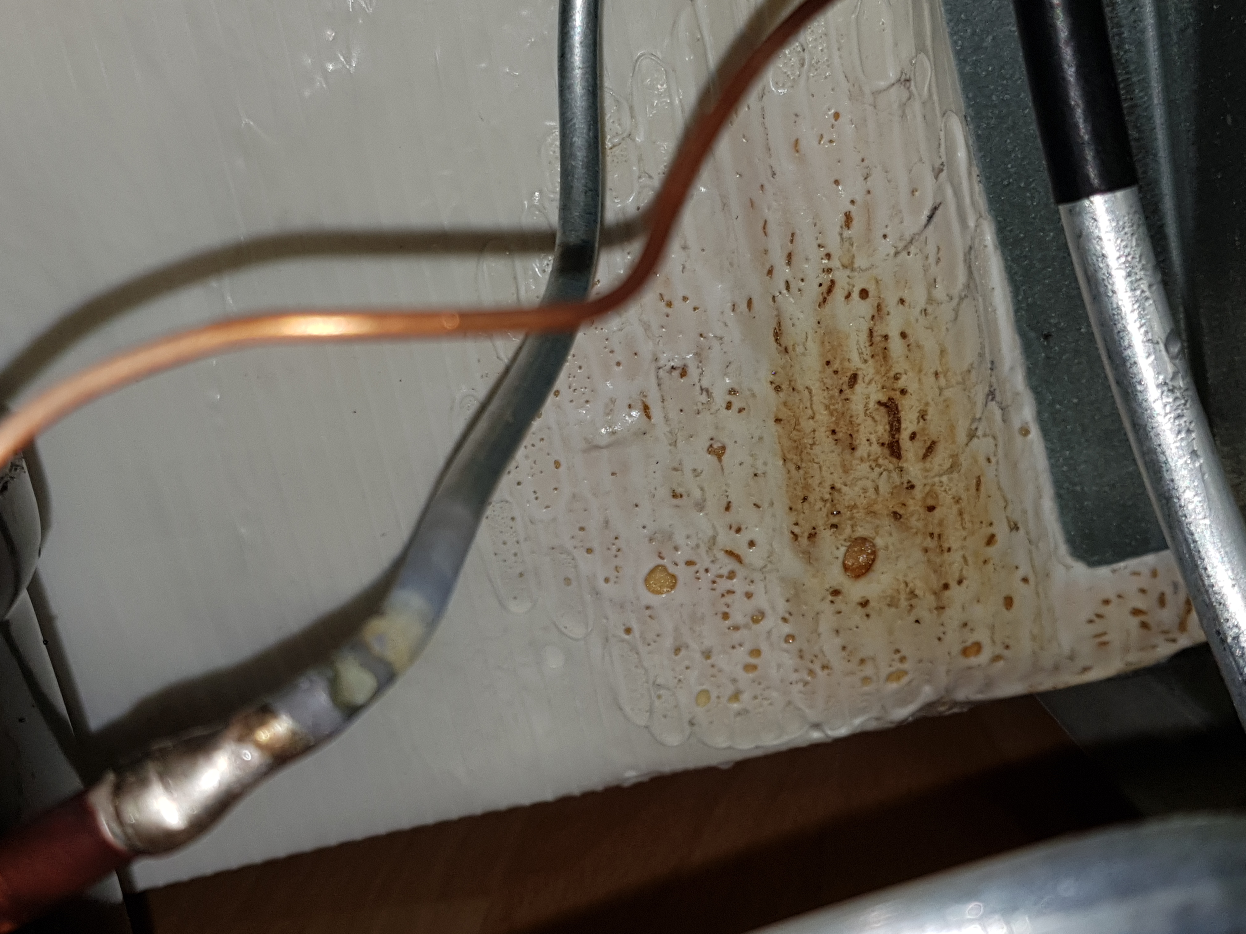

Доброго времени суток. В холодильнике Индезит 14510st поменяли компрессор, был переизбыток заправки фреоном, после того как спустили до нормального уровня хололильник стал издавать пищаще-свистящий звук, что это может быть? И так же проплавили заднюю стенку за компрессором, чем можно заделать дырки?20250304_130331
А зачем? Ал скотчем заклеить.

Причина ремонта какая была? Перестал работать компрессор, перестал холодить при работающем компрессоре, или еще какая причина?

Мишутк, после скачка напряжения холодильник зарычал, немного поработал, отключился и больше не включался. Свет внутри горел, щелкал периодически, но не включался. Мастера посмотрели сказали компрессор менять нужно. Поменяли, заправили - заработал, но он не выключался больше полуторасуток и работал очегь громко, выключили сами принудительно через ручку регулирующую температуру (уменьшили температуру практически на минимальную, а потом поставили ручку в обычное положение), он отдохнул часа три и потом опять пол дня работал без остановки пока опять ручкой температуру не снизили, после этого оставили температуру на минимуме, чтобы он мог отключаться на отдых до приезда мастеров. Мастера приехали второй раз спустили газ и холодильник заработал как обычно, но появился пищаще-звенящий звук.

Max294, фильтр меняли? Вакумирование делали? Вы при процессе присутствовали, или вам просто работу сдали? Гарантию на работы дали?

Мишутк, гарантию дали, фильтр меняли, присутствовали, но про вакуумирование мастера не объясняли - не знаю делали или нет.

Компрессор поставили новый poletron

Подскажите как этот звук можно излечить, его по всей квартире слышно в ночное время. Мастера котрые делали сказали, что он же работает, что еще надо.

Max294 написал 06.03.2025 в 10:23
Подскажите как этот звук можно излечить, его по всей квартире слышно в ночное время. Мастера котрые .....
Продать холодильник, купить новый. Это самый простой способ. Сложнее - искать другого мастера с описанием проблемы. Если он возьмется (именно за результат - будет работать и тихо, оплата по факту устранения звука), то заказывать работу. Просто за попытку (я перезаправлю, я почищу, я погрею...) смысла нет платить.
