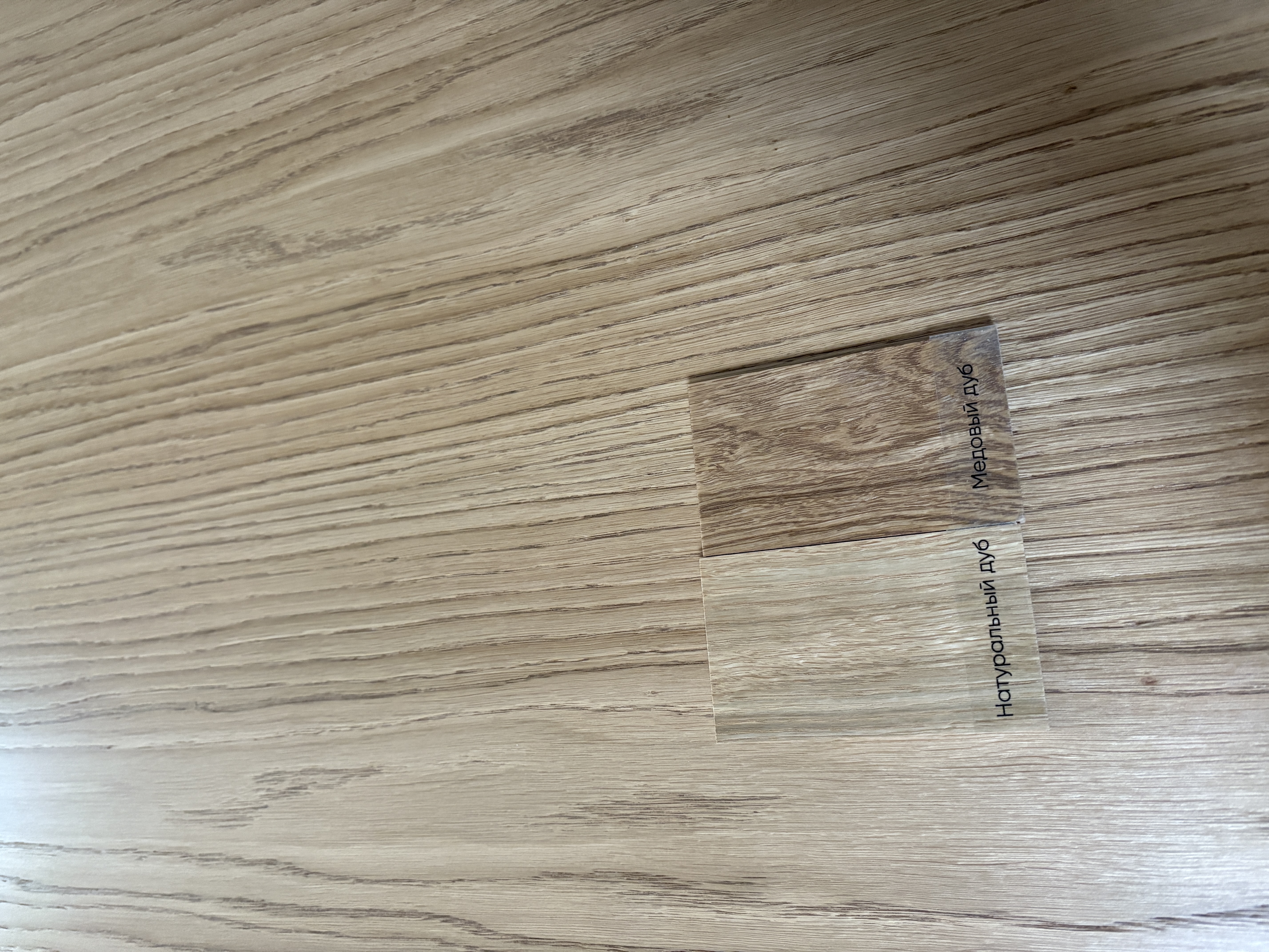

Доброго времени суток, господа! Ситуация такая. Заказал в одной далеко не самой бюджетной кировской мебельной фабрике (рекламы которой сейчас хватает в интернете) изготовление стола с тумбой. При заказе выбрал определенный цвет шпона (медовый дуб). Когда мебель приехала, то при распаковке сразу бросилось в глаза, что цвет шпона отличается, причем это стало заметно, даже когда оно всё стояло ещё не вплотную, т.е. расхождение по цвету не то чтобы уж совсем минимальное. До этого производитель присылал пробные брусочки своего шпона и по ним и можно посмотреть отличие. Тумба, вроде как в том самом медовом дубеСтол, выглядит явно посветлееСтол, крупнее и с другим освещениемПосле я уже посмотрел фото со склада после изготовления и даже там уже как будто бы видно расхождение, что я тогда даже и не заметил, уж так сильно хотелось получить всё после и так месячной задержки от предельного срока в договоре. На складе фабрикиНа складе фабрики На вопрос производителю, он заявил следующее, цитата:
"Детали изделий из одного заказа всегда тонируются и красятся вместе. Тонировка использована Медовый дуб. В следствие того, что шпон - это натуральный материал и имеет неоднородную плотность и структуру по всей площади, тонировка впитывается неравномерно. Это может повлечь разницу в цвете между деталями из различных партий шпона. Столешница у стола и корпус тумбы выполнены из МДФ разной толщины, следовательно шпон на них использовали из разных партий."
Вопрос здесь в том, пытается ли производитель выставить себя Д'Артаньяном, а всех вокруг гвардейцами кардинала или его объяснение имеет право на существование? Тогда второй вопрос - обязан ли производитель в точности соблюсти цвет изделия, выбранный покупателем. Ведь по логике это не должно быть проблемой покупателя, что у фабрики по какой-то там причине "не получилось". Не для этого же заказывают мебель именно комплектом, чтобы получить случайный результат на выходе.

Это не про шпон. Для этого есть ЛДСП.
Acro90 написал 06.03.2025 в 04:47
Можно постараться - тогда получится. Пробные выкрасы, подтонировать. Но на потоке оно никому не надо. Поэтому такой результат.

Если в договоре прописано о подборе цвета, то должны исправлять. Если всё ограничилось словами "медовый дуб", увы, уповать можно только на совесть производителя.

По моему разница на пол тона. В скором времени шпон естественным образом потемнеет от света и станет медовым.

Только непонятно, если:
...тогда для чего:
.... если всё равно:
Интересно при чем здесь толщина?
Как бы да. Но не настолько же как на фото.
Похоже что спутали колер тонировки.
Похоже производство ищет отмазку.

Да, спасибо всем за ваше мнение, полезно ) Т.е. на самом деле выходит, что не попасть в цвет шпона вполне реально, но это уже скорее всё же некоторая халтурность со стороны производителя. Не знаю, стоит ли склонять к замене крышки, получается что удаленно от второго изделия тон в тон будет всё равно не попасть.

Acro90,  Можно на одном фото рядом и стол и тумбу?
Суть вопроса - насколько сильно отличается....
Если так сильно, как на образцах - то есть повод поругаться.

Нет, конечно. Шпон и продаётся и производится партиями и нарезы укладываются в стопу последовательно распилу.
При грамотном раскладе одной партии хватает на несколько предметов и правильный столяр никогда не перемешает партии в одной серии изделий. Просто у нас в стране все (без исключений) столярные производства не соответствуют даже начальному понимаю столярного дела.
