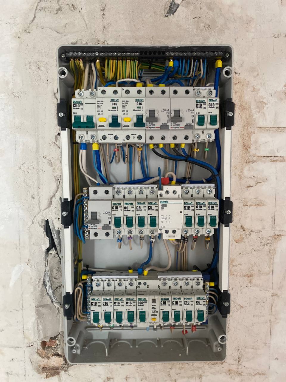

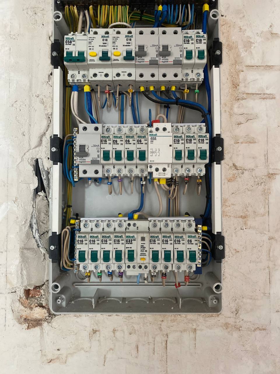

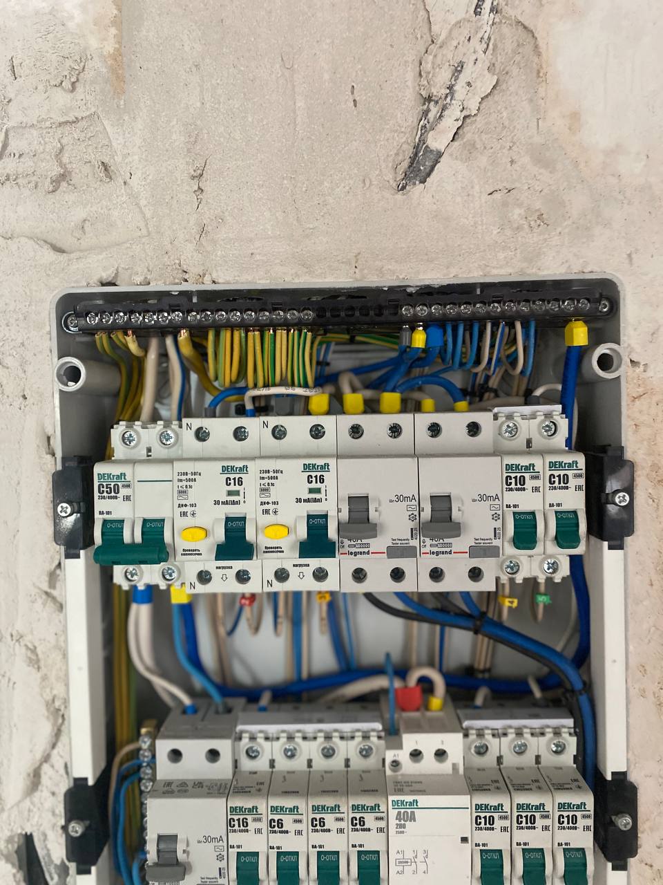

Dmitry47, ниже отправил фотографии, щит отстойный для квартиры 60 квадратов собран не правильно?
На вскидку собран нормально. Но щит - это не вся электрика. Надо бы промеггрерить чтобы спать спокойно. Пленкой надо тщательно заклеить и не внатяг, чтобы можно было вкл выкл автоматы не разрывая пленку.
И схему надо - вам ее дали?

BV, нет схемы нет, думал что по фотографиям будет понятно, что подключено к каждому узо и будет ясность, контактор поменяли на 63ампер. А так не получится у меня объяснить(((

будет понятно
Мне понятно, а у вас что останется?

BV, нет схемы нет, думал что по фотографиям будет понятно, что подключено к каждому узо и будет .....
Нарисуйте по готовому щиту

Ну и наклейки на пластроне поменять на легко читаемые.
