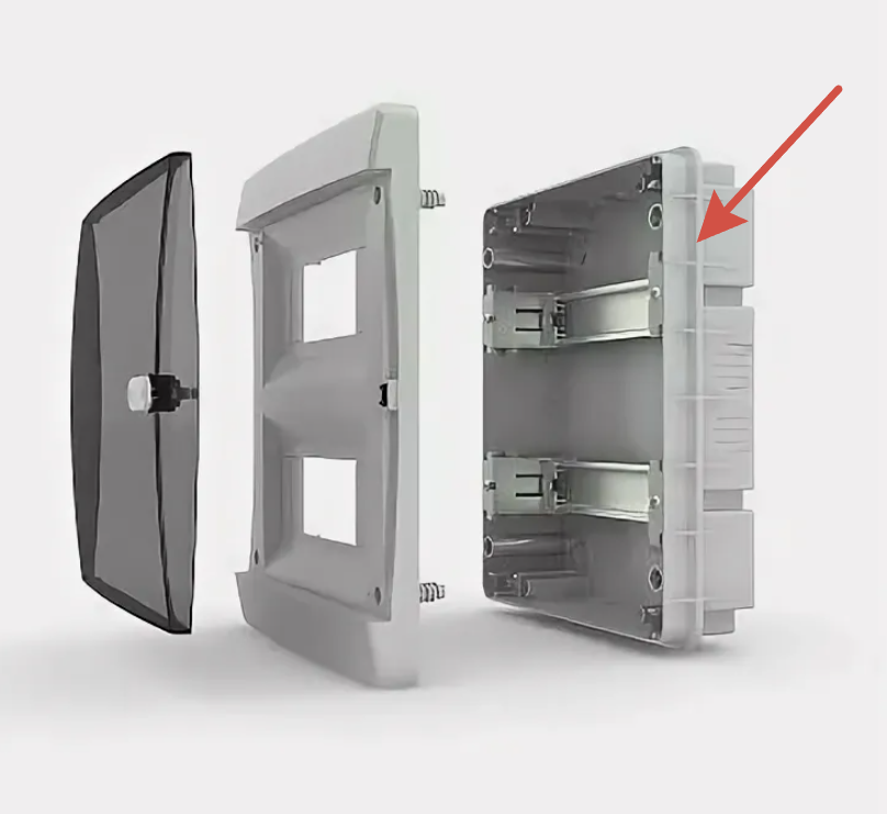

duruntype@gmail.com написал 10.03.2025 в 13:11
Dmitry47, ниже отправил фотографии, щит отстойный для квартиры 60 квадратов собран не правильно?
Монтаж в стену сомнительный и щит (сам корпус) тоже, ну это ладно. А что вас сподвигло задать вопрос? Хотите мастера перепроверить? В щите дофига накручено, должны быть схемы щита и проводки. Если схемы нет, пусть мастер который делал, нарисует (денег конечно попросит). А после показываете схему, можно будет оценить есть критичные ошибки или нет.

MaSeVi написал 10.03.2025 в 21:36
Чем сомнителен?
Стена еще не отштукатурена финишно а щит уже висит, кабели торчат из штукатурки. Щит вроде встраиваемый, но не заглублен.

Dmitry47 написал 10.03.2025 в 22:02
Как вы сделали такой вывод?
У незаглубленного корпуса было бы видно ребро по контуру 2025-03-11_08-33-05 Здесь его нет, и визуально корпус стоит заподлицо со штукатуркой 2025-03-11_08-33-46
А вот кабели не заглублены, это точно. Откровенно шляпный какой-то ремонтик делается.
Всё под замену, установить щит, завести в него кабели с оболочкой, закрыть картоном, после завершения отделочных работ можно собирать.
