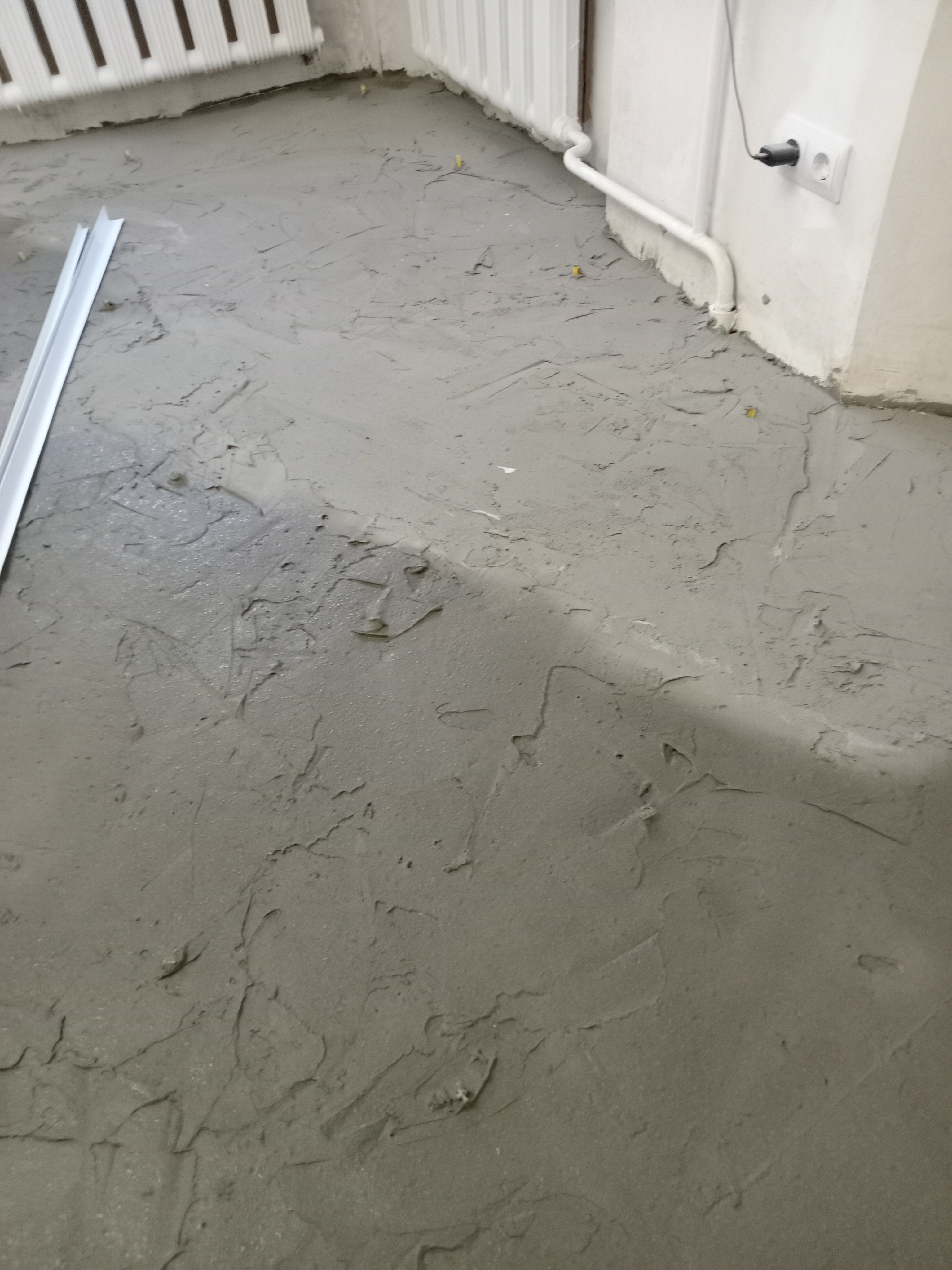

Здравствуйте. Подскажите, можно ли на такое основание заливать наливной пол? После высыхания естественно. Это плиточный клей unis plus, наливной пол unis горизонт универсальный армированный слоем от 7 до 20 мм. Меня интересует бугры плиточного клея - наливной пол зальется и выравниется под них? 1000066612

Rikaz2021, сбейте, счистите шпателем бугры, загрунтуйте, поставьте маяки 6мм и протяните плиточным клеем, который толстослойный

Rikaz2021, под бугры никак не за льется, а если слой будет выше бугров - то накроет их.
Что хотите-то?)
