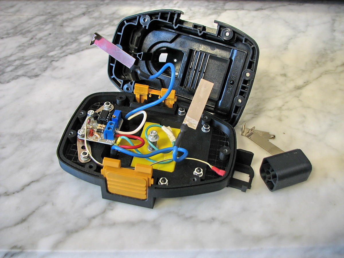

Ну, это как к делу подойти. К примеру, вернул к жизни панасовскую пилу просто напечатав переходник для метабовского акка. Поставил в переходник сигнальную плату на всякий случай. Можно вообще сделать просто- просто купив на алишке переходник и без всякой внутренней платы, т.к. почти все акки идут с защитой от переразряда. 19переходник внутр

Хорошо получилось! Но кстати не идут все, Макита по моему без защиты от переразряда, ей управляет сам инструмент. Переходник вариант, но допустим для шуруповерта он слишком громоздкий.

Да, есть такое, но зато шур живой.

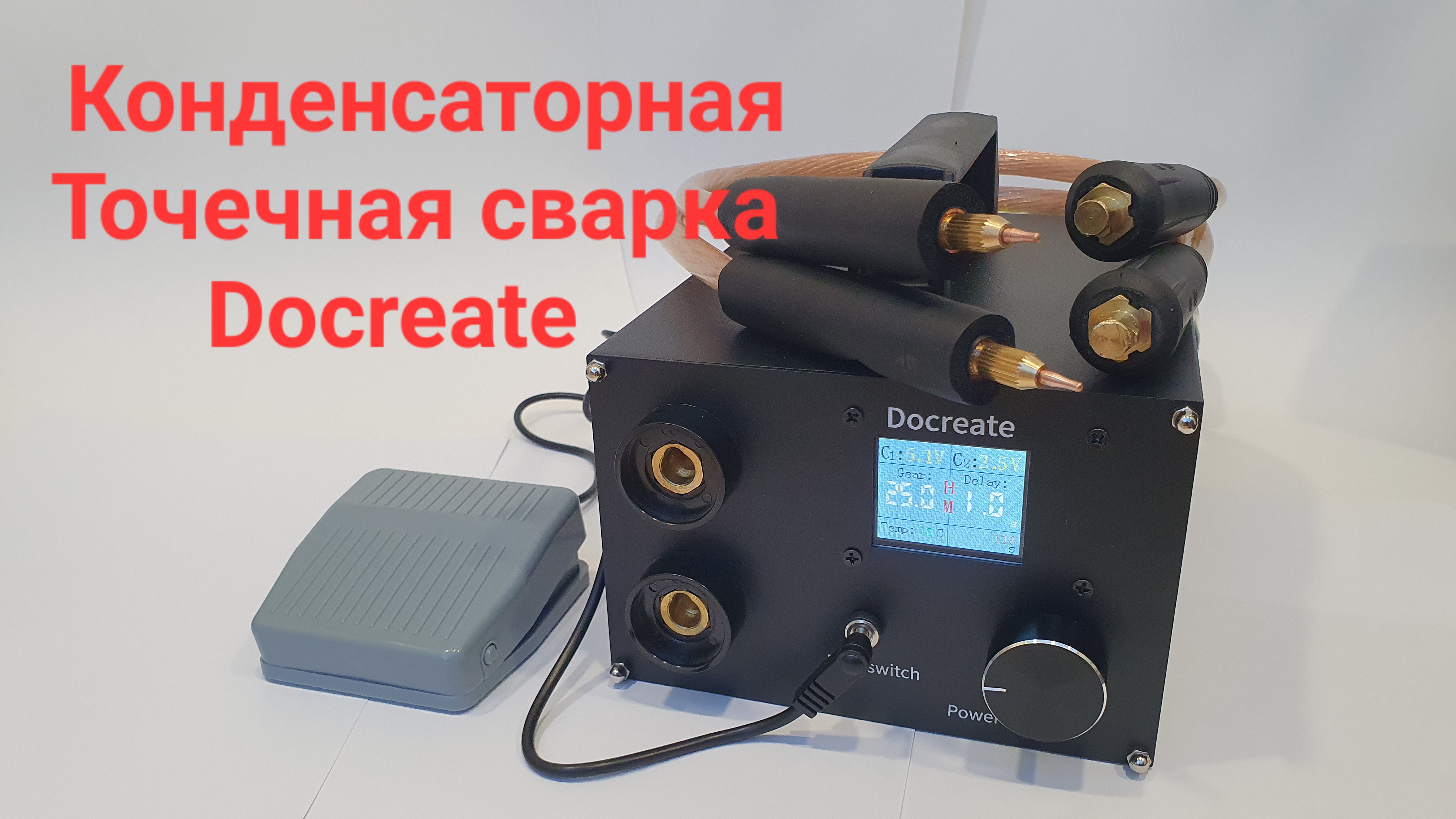

Отчет по итогам Замедлилось у меня дело из за сварки. Сварочник который дал мне друг, оказался слабым, даже ленту 0.1 еле приваривал. Потом я на Авито купил сварочник из трансформатора от микроволновки, но и с ним у меня получалось очень плохо, гудел он долго, а толку было мало. В итоге я заказал с Али сварочник на ионисторах, и дело пошло. Суперски варит, на половинной мощности 0.2 ленту, больше я не пробовал Разобрал я два аккума на 2 Ач, они с пловиной пустых ячеек. Винты с защитой от разборки, я керном ударял по центральному столбику, а потом доламывал сверлом в шуруповерте Иак как я не смог узнать, есть ли защита от перепаковки, я соединил оба блока друг с другом, проводами по полметра, каждую секцию с соответствующей секцией Припаял провода к тоненькой ленте 0.1 и прихватил сваркой Надсверлил заводскую сварку и оторвал ленты, располовинил холдер и достал элементы, дремелем зачистил обрывки ленты Прогнал через заряд-разряд на Литокале 500, померил внутреннее сопротивление приборчиком Yr1030 один блок скомпоновал новыми ячейками, второй объединил Сварил элементы лентами, собрал, все заработало, хотя я несколько раз подмыкал до искр при работах Аккумуляторы работают оч хорошо, триммером долго косил, даже половины не истратил заряда
Ссылочку бы...

У меня был набрчик со всякими хитрыми битками, а такой не оказалось А сварочник вот такой 02780fc483847c62502782d0606b895d
