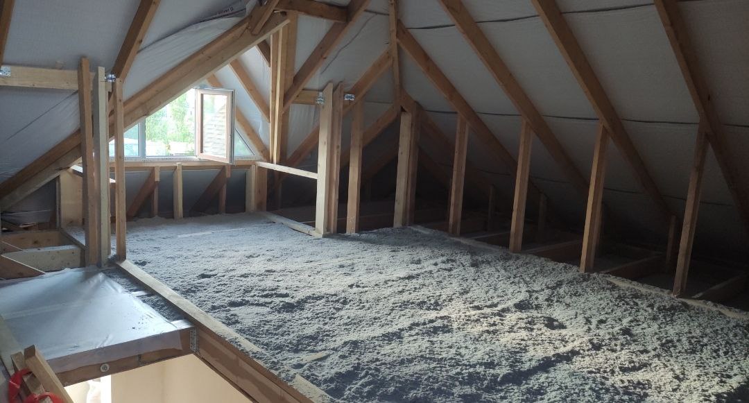

100003037710000303471000030390Уважаемые!!! Вопрос следующий. Делаю Полина мансарде. Лаги выровнял рубанком, ватой утеплил, паропрозрачной мембраной накрыл. Дальше хочу дюймовку постелить, а на нее гипсоволоконные листы. Потом уже стены буду ставить. Вопросов три.
  1. Нужно ли между паропрозрачной мембраной и дюймовкой делать зазор? Обрешётку вроде ее называют.
  2. Дюймовка по любому будет не идеальная... Где толще, где тоньше, где винтом маленько... Как ее выровнять? И надо ли?
  3. Между дюймовкой и гвл нужна ли подложка? Если да, то какой толщины? Ну и вообще, насколько хороша подобная конструкция... Может пока не поздно что поменять...

Golod, зазор не нужен. Половую доску выравнивают шлифовкой (циклёвкой), подложка не нужна. Конструкция - нормальная.

Golod написал 15.03.2025 в 21:21
ватой утеплил,
Вата в полы мансард укладывают не для утепления, а для шумоизоляции.
вопросов три
  1. обрешетка изазоры не нужно.
  2. выравнивать дюймовку не нужно - прикрутите ГВЛ к дюймовке заморезами, и пол станет ровным.
  3. если ГВЛ будете крепить к дюймовке, то подложка не нужна.
