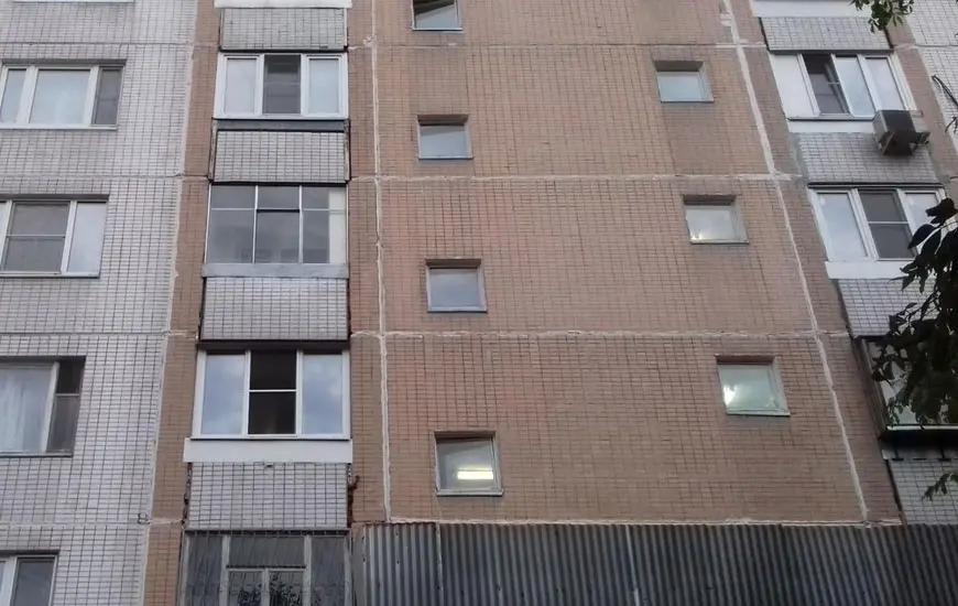

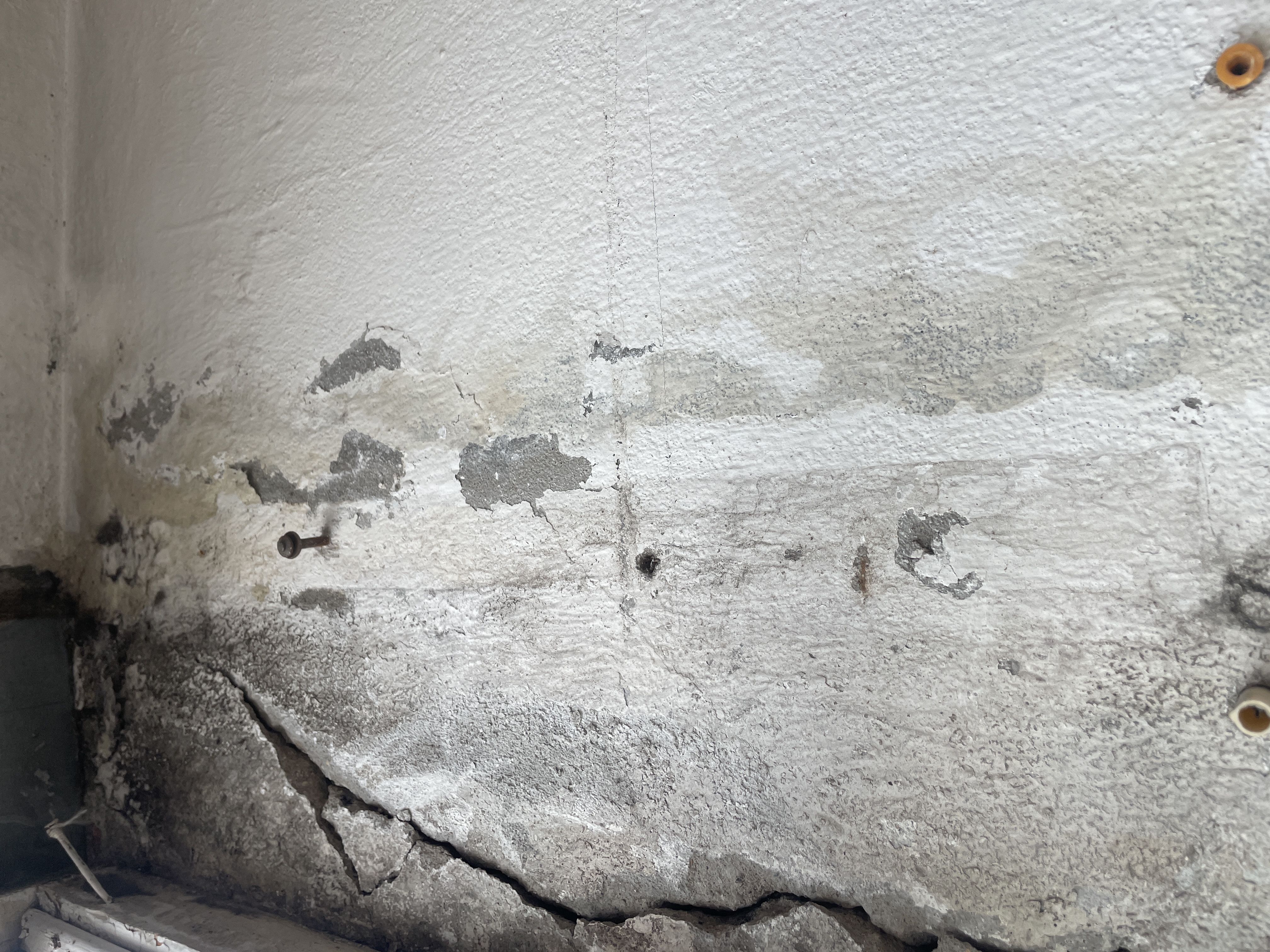

Приветствую форумчане! Подскажите как быть. В скором времени приедут устанавливать холодное остекление на лоджию, там металлический парапет с двумя горизонтальными трубами прямоугольного сечения. Замерил уровнем и обнаружил, что верхняя труба выгнута вверх по центру. Где-то на 7-10мм. Нормально так оставлять, для монтажников это не проблема? Или нужно каким-то образом ее выровнять?? Может попробовать ее притянуть шпилькой к нижней трубе, тем самым выровнять и шпильку потом убрать, что бы не было напряжения металла? Еще заметил что на одной стене, куда приходит торец рамы есть трещина. И в целом с той стороны фасад дома немного отходит (рушится). Крепить новую раму в то место чревато обрушением какой-то части фасада. Итак вытащил килограмма на 1.5 кусок фасадный ... Допустима ли установка такого остекления (2.8 длина 1.4 высота алюминиевые раздвижные окна) на 3 точки крепления? Или с той стороны где трещина, монтажники смогут дополнительно перфолентой закрепить раму ближе к квартире, где нет трещин?? Сделать ничего с этим сейчас не смогу. В этом году УК обещает ремонт фасада сделать (утепление, корзины для кондиционеров, заодно и эти косяки править). Но когда это будет фиг знает, но точно гораздо позже чем мне окно поставят.

За ровность парепета не беспокойтесь, во время монтажа неровность нивелируется монтажниками самостоятельно различными способами. Вопрос стены - исключительно Ваш. К остеклению он не имеет никакого отношения. Монтажники стену не порушат.

Дом серии п-30, 14 этажей Вот такой: houseА вот так на одной стене внутри лоджжи: IMG_0504

Sergei88, да пластинами, подальше вовнутрь. Окнонная конструкция ну никак не может быть ни на трех точках ни на четырех. Гуглите - места установки креплений окон. В том числе и гост

BV, я не так выразился, по всей видимости. Под точками я подразумевал стороны. В моем случае низ, верх и левая сторона. А правая на пене. Но по всей видимости там будут пластины, раз такой монтаж допустим.

Sergei88, пена ничего не держит. Это просто уплотнение. Раньше пакля была. Окно шатают ветровые нагрузки. Крепеж должен быть.

BV, с этой стороны я думаю пластин будет достаточно.
