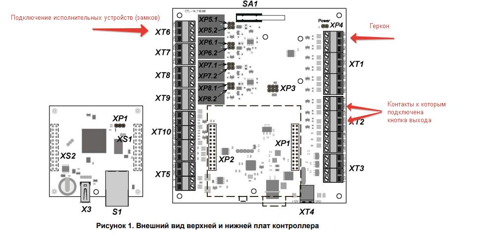

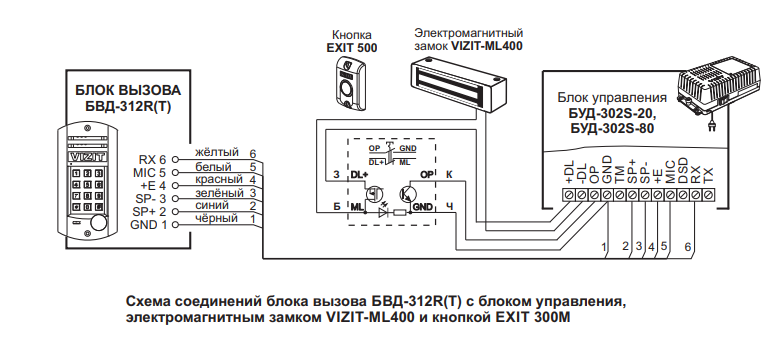

Доброго дня товарищи! Имеется контроллер Perco CT/L14.1 настроенный для управления проходом в одну сторону (считыватель + кнопка выхода) в офисе. Работники обеспечены ключами/смарт картами + вход по nfc (выход соответственно через кнопку) Для гостей и посетителей необходимо установить домофон с многоадресной вызывной панелью (например вызывная панель на 6 абонентов БВД-306-6 vizit +блок управления домофоном со встроенным блоком коммутации БУД-302S-80) - всего 6 кабинетов в которых надо будет установить 6 трубок. В схеме подключения Perco и магнитный замок и кнопка выхода подключаются напрямую к контроллеру. А в схеме подключения домофона замок подключается одним контактом в БУД-302S-80 вторым к кнопке выхода. Пример схемы подключения vizitСхема подключения Perco Замок в данной конфигурации может быть подключен только к контроллеру Perco для того что при входе по считывателю контроллер давал команду на открытие замка. Выходит что нужно дружить именно блок управления домофона с Perco. Не могу сообразить если при нормально замкнутом контакте, контакты от БУД подвести к контактам кнопки выхода при нажатии на трубке домофона кнопки открытия двери,будет ли рваться цепь (размыкаться) для открытия двери. И какие собственно контакты нужно вести от БУД к кнопке/контроллеру? ))
Искал более интересные решения с многоадресной панелью + wifi видеозвонок абоненту, но такие решения находил только для однопользовательского режима (абонента)
