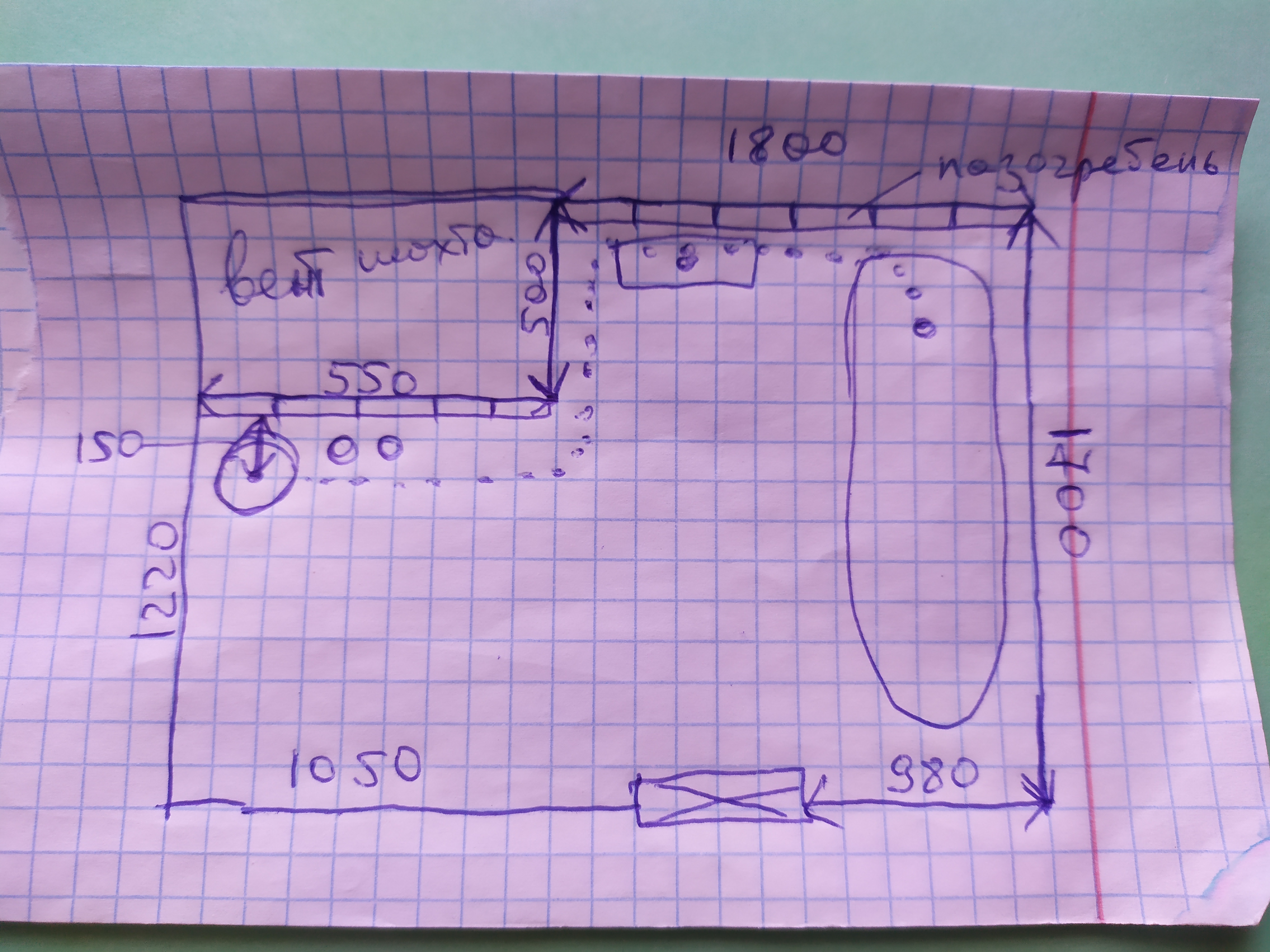

Имеем ванную комнату таких размеров. Допустимо ли такое расположение труб водоотведения указано пунктиром или будет забиваться и второй вопрос лучше утопить в пазогребень или делать коробИмеем ванную комнату таких размеров. Допустима ли прокладка труб водоотведения от ванной и раковины( обозначена пунктиром)? И второй вопрос -лучше утопить в пазогребень водоотведение или делать короб?

komit написал 23.03.2025 в 15:15
и на чем стена висеть будет?
