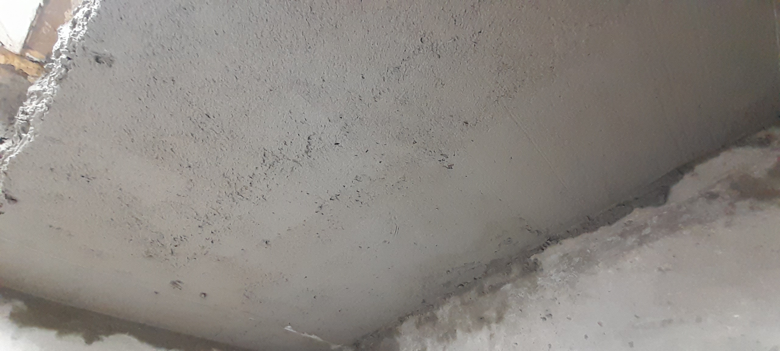

27.03.2025 в 14:24:59
Грэй, День добрый. Начал промывать штукатурить. Смущает что вот так вот пористо получаеться по краю и таким слоем она пристаёт к основанию нормально будет держаться? Перед штукатуркой все обыспылил прошёлся грунтом разбавленым с водой церезит ст 17 и через час начал наносить, на 1 кв.м. ушло 2 мешка 50 кг сухой смеси. Понимаю, что визуально по фото трудно, что то понять но все таки это нормально или есть какие-то видимые ошибки?100003346710000334681000033469

27.03.2025 в 14:49:48
Serega357357, выдимых ошибок нет. держаться должно нормально.
