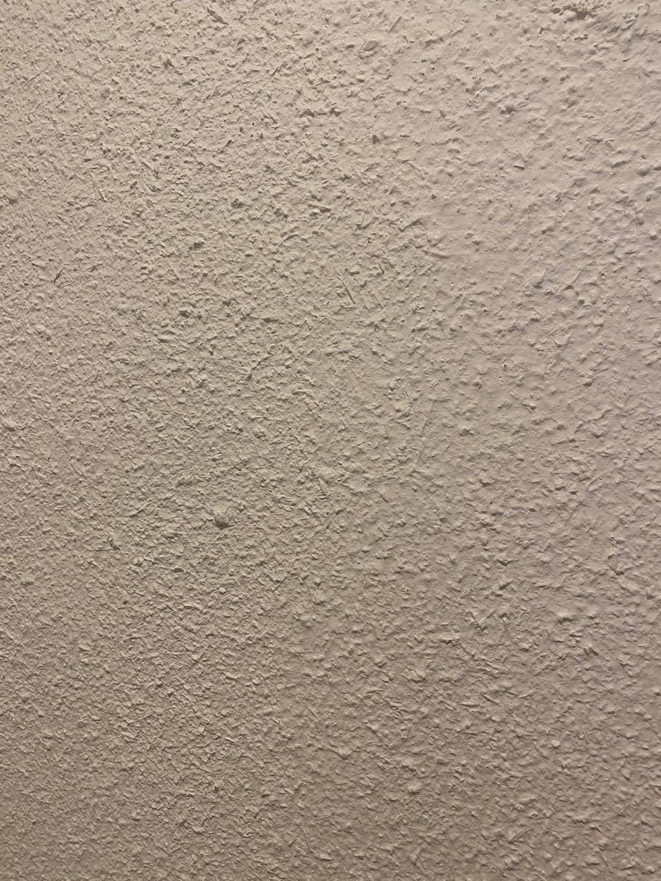

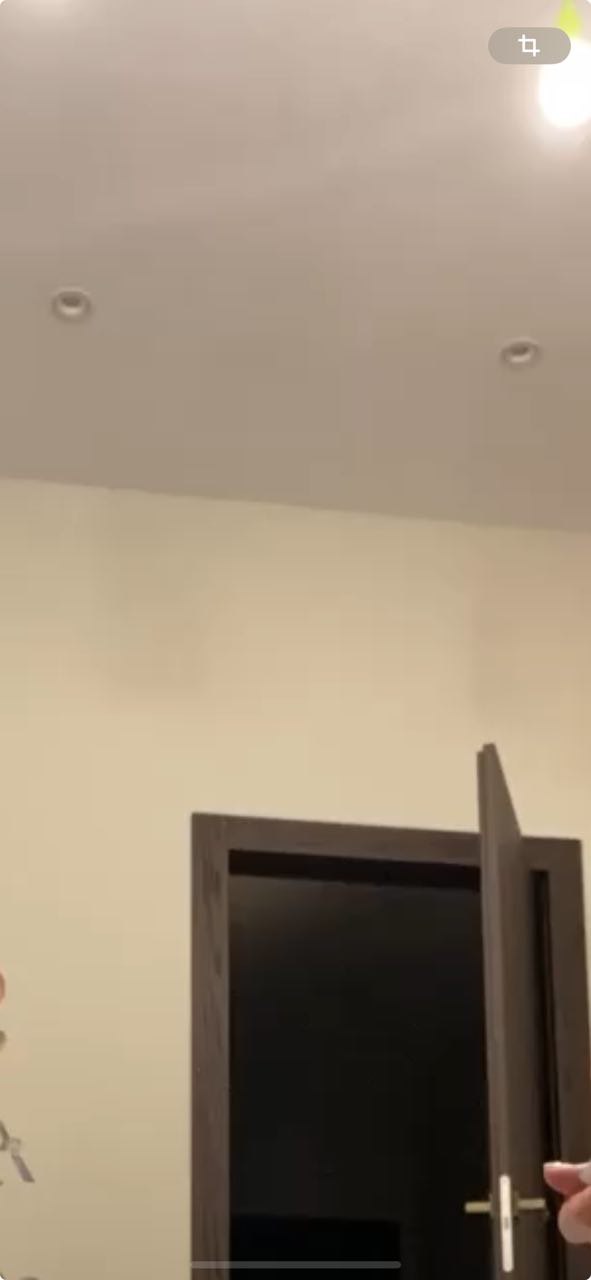

и да, стремлюсь к максимально простым стенам, работаю в квартире, где, например, вот так они выглядят, простые светлые стены (фото 1). а какой вариант вы бы предложили с учетом, что я хочу выйти на что-то такое? или для вас такая стена это как из подъезда? не знаю, какие у вас, в моем например какая-то рельефная фасадная белая штукатурка (фото 2) и никак вот не краска просто photo_2025-03-27_23-36-30photo_2025-03-27_23-36-33

Грэй, на данный момент стены выровнены по маякам, к какому-то единому уровню приведены по лазеру. понятно, что отклонения туда-сюда небольшие все равно останутся. То есть двух слоев финиша не будет достаточно для того, чтобы стены выглядели относительно ровными? Честно говоря, я уже на том этапе (из-за сложностей в других частях ремонта квартиры в целом, состояния личного, состояния финансов и прочего), что да, мне не надо чтобы они были идеальнейшими и чтобы придраться ни на миллиметр к ровности было нельзя. Задачей стоит удобоваримый вид, светлый цвет, наверное, краска, которую можно протирать влажной тряпкой. Всё. Выше прикрепила фото в комментарий, к чему примерно стремлюсь, продублирую сюда тоже. Обычные светлые стены, которые потом при необходимости можно подкрасить/перекрасить. Но как они должны прощупываться, какой текстуры быть и плотности кроме как матовой, чтобы это все сообщать мастеру - я не знаю, поэтому ищу какого-то совета, так как это мой первый большой ремонт. Поэтому да, я действительно наверное не очень понимаю, как шпаклевка в два слоя плюс какая-нибудь укрывистая плотная краска будет выглядеть. А что бы вы посоветовали при ограниченном бюджете для не совсем погано выглядящих стен?photo_2025-03-27_23-36-30
