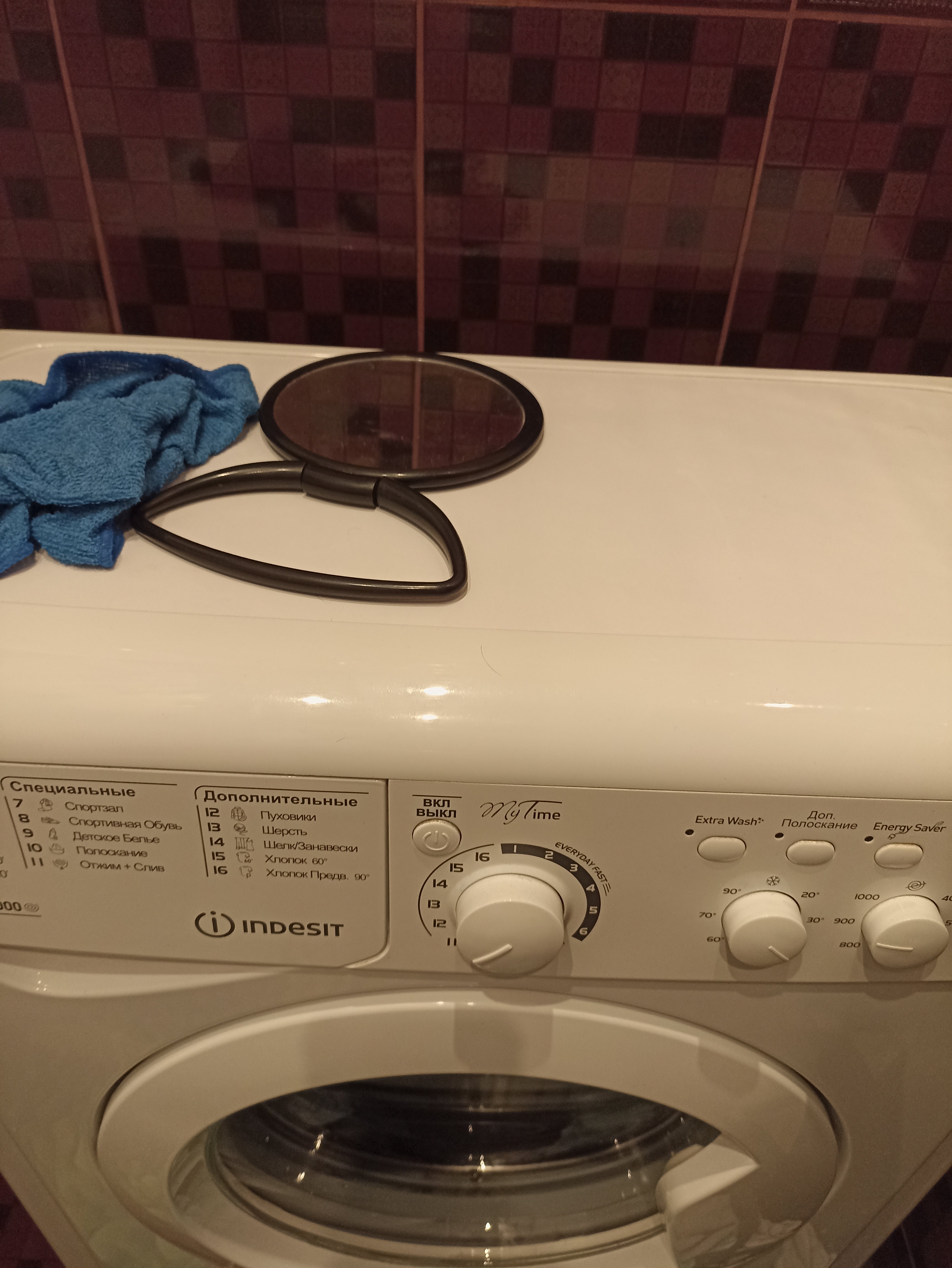

Всем привет! Стиральная машинка последние пол года стала издавать запах женной резины. Чем больше белья в баке и чем сильнее отжим, тем более выраженный запах. Запах появляется, когда машинка начинает заходить на максимальные обороты. Причём запах не постоянный. Он может быть 3-5 секунд и пропасть. Может держаться чуть дольше. Как вы считаете в чем дело? Машинка индезит. Ей 5 лет. Рановато ей выходить из строя ещё.)) 1000103906

Проскальзывает приводной ремень. Лечится подтяжкой ремня.

На разгоне скользит ремень по шкиву мотора. На многих машинах подтянуть ремень невозможно, поэтому замена. Временно можно канифолью немного натереть.

Качество падает. И 5 лет уже того. Это вам не те, старые машины. Проверьте подшипники барабана, сальник, подшипники двигателя, амортизаторы. Если вовремя менять изношенное - прослужит дольше. Особенно сальника касается - если чуть потек - привет подшипникам.

BV, а если забить на замену, он так и будет вонять и работать ? Или он уже приговорён и в ближайшем будущем порвётся?

Stone12, верхняя крышка на 2х саморезах держится, что мешает открыть и посмотреть - может там уже лохмотья. И да, также не будет - будет хуже.

Существуют средства в аэрозольных баллончиках препятствующие проскальзыванию приводных ремней. Спросите в автомагазинах. Как добраться до ремня - разберётесь.
