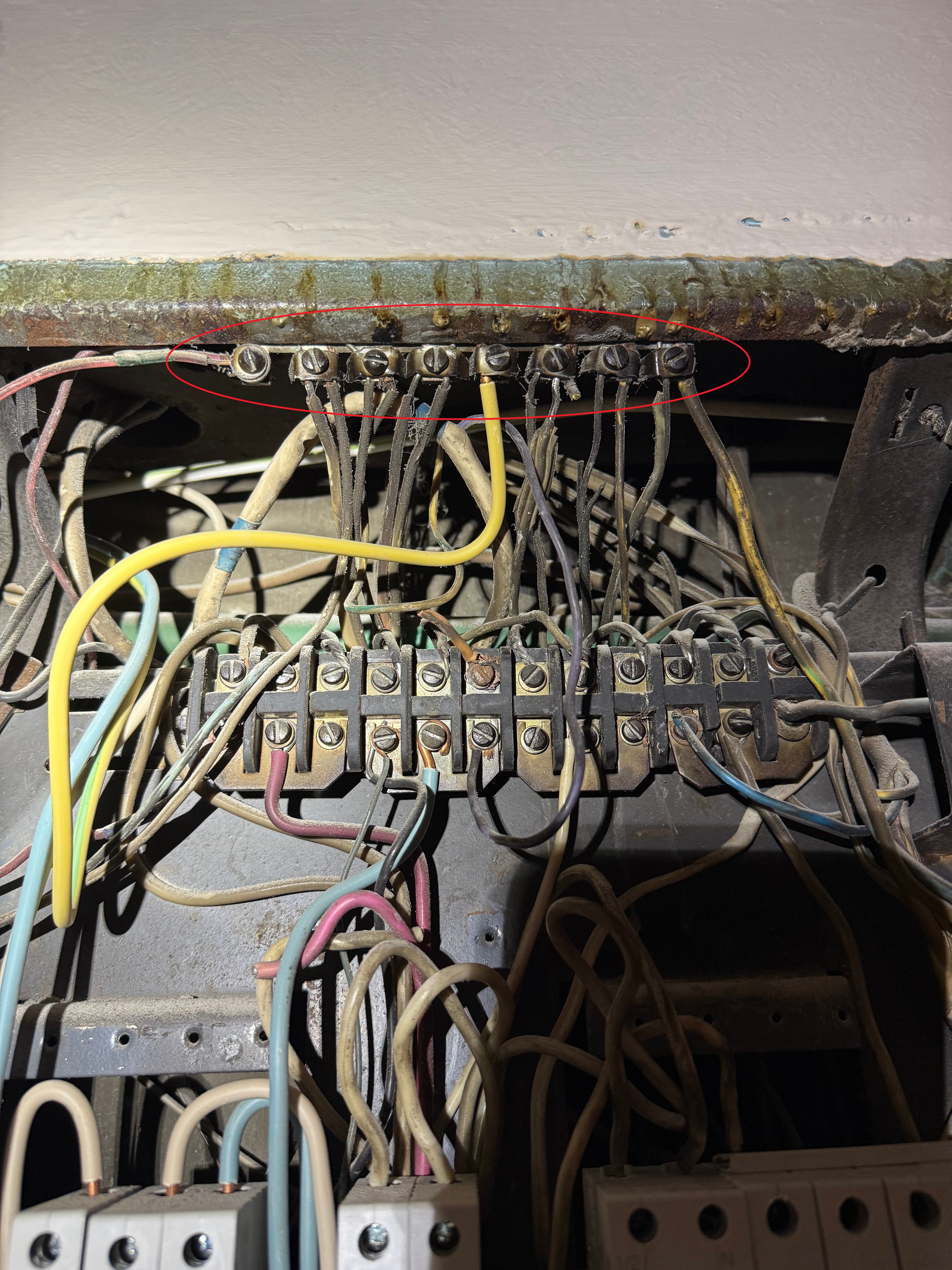

Я так понял, что вы увидели в щитке зануление где-то
Нет. Видеть не надо. "Зануление" по проекту домов до 2000го года по ПУЭ ред6 и, ...
и это проблема
Да, это проблема

Я так понял, что вы увидели в щитке зануление где-то и это проблема
Ka1n, Вы называете термин общепринятым заблуждением "заземление" и думаете, что если засунуть провод в землю, то это хорошо... останавливает только то, что это хлопотно

BV называет так, как есть на самом деле-зануление
Ну если более точно - разделение PEN в этажном щитке на РЕ и N, но без возможности сделать полноценную СУП. И по действующим нормам такое не допускается - сейчас требуется разделение на ВРУ дома, СУП, ДСУП. И прочее...
Кстати, не увидел где это на фото... Безымянныйразве что левый винт?

Кстати, не увидел где это на фото... разве что левый винт?
Обычный щиток, переживший небольшой пожар - подкоптился маленько.
