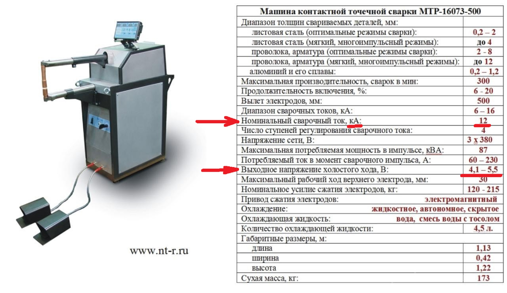

Ka1n написал 05.07.2025 в 15:07
. Когда увидел 12А был в шоке, уверял меня что не 12ма и что не может быть такого тока при 2 вольтах
ТОКЭто ещё маленькая установка холостой ход 4,1 - 5,5 В Ток до 12 кА.

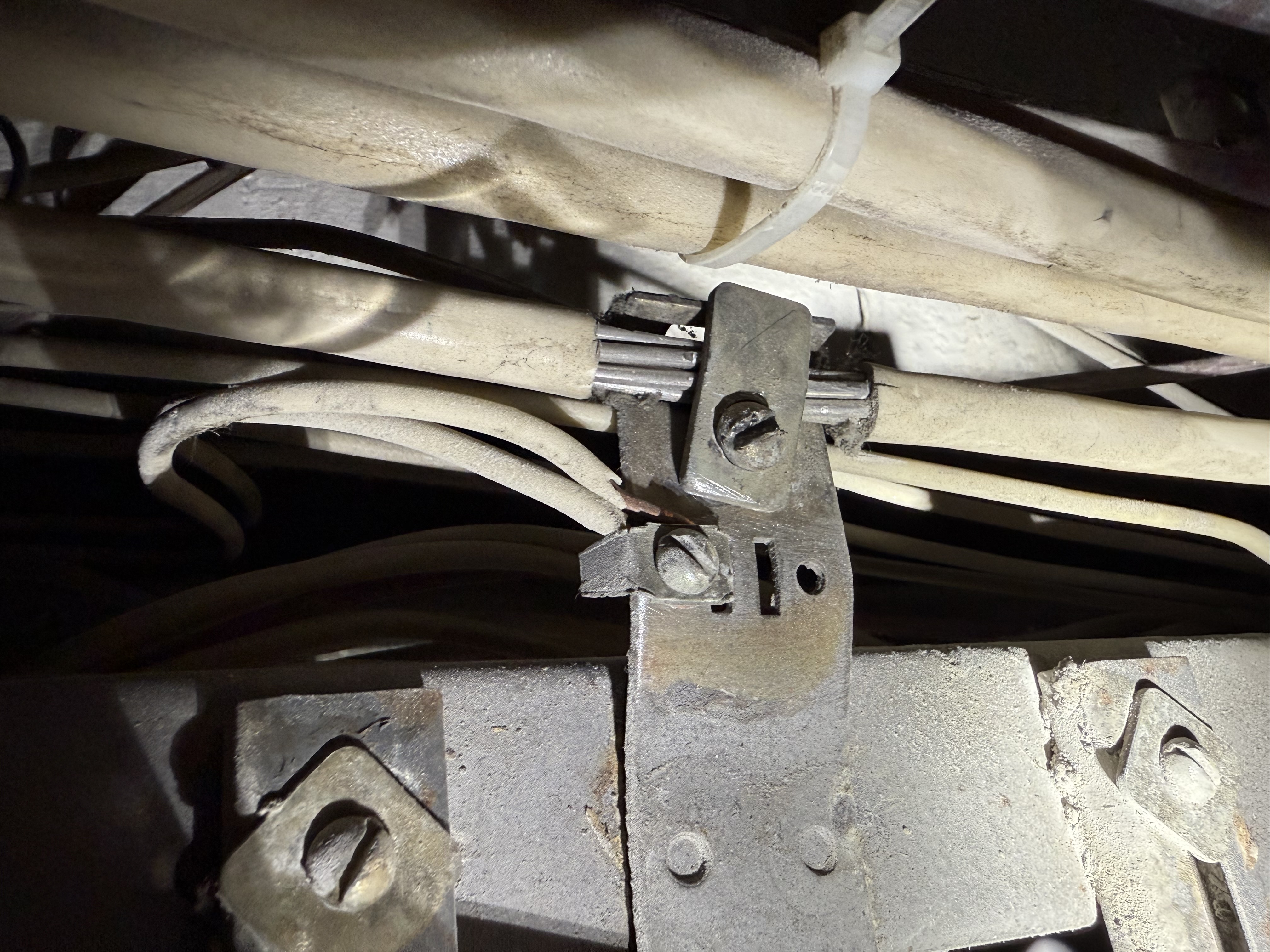

В общем кинули кабель в щитовую из окна, итог - чистый ноль касаемся трубы стояка хвс/гвс искрения нет, токовые клещи 0 ампер.
Аварийщик сказал, что почитал где-то и такое действительно может быть при отгорании нуля. Сказали, что я и мои знакомые были правы в итоге. Я описывал BV как знакомого, который утверждал, что явные симптомы отгорания нуля, просили передать ему привет))
Сказали, что скорее всего где-то на стояке в этажном щите оборван ноль и соединен наложением , медью или орехом или еще чем-то. Отправят электрика из ЖЭКа искать и исправлять. Тут я конечно приуныл после этих слов))

Еще аварийщик сказал, что на моем этаже ноль соединен неправильно. Вот эта пластина должна вставляться в прорезь справа, а ее просто прижали сверху, поэтому провод если его дергать рукой немного двигается. Говорит не хватает длины болта, пытался переделать, но в итоге притянул посильнее, потому что болт не выкручивается до конца и побоялся сломать. Вопрос - насколько это критично для меня?IMG_5943

Отключали электричество на час, пришли говорят на первом этаже был разорван ноль и просто соединен там как-то. Пересадили на орех. Напряжение пропало. Между землей и стояком 0.5 вольт и не поднимается при включении нагрузки. Проложили кабель как в прошлый раз от земли до стояка - искрения нет, токовые клещи показывают 2.5А. Вопрос - это норма? Сказали можно подключать нагреватель проблема решена, типа эти 2.5А это часть рабочего тока от соседей уходит на трубу стояка когда соединяем, типа это нормально. Но я вот что-то сомневаюсь?

Ka1n написал 09.07.2025 в 15:04
Это так и должно быть - закон Ома даже дети знают) Ну а кто не знает - тянет провода)))
В этой теме наверное)))
Ka1n написал 09.07.2025 в 15:26
Винт найти - архисложная задача) Если оторвется - напряжение н220 на щите, на земле, на водогрее.
А я не помню схему эт щита...
Ka1n написал 09.07.2025 в 15:45
Удивительно, что наконец появился разум....

BV, так эти 2.5А это нормально или надо заставлять их проходить все 16 этажей и проверять там? Я просто не пойму, выходит все равно эти 2.5А будут на корпусах приборов ведь?
Интересно замерить в соседнем подъезде, но к сожалению нет сейчас возможности. Аварийщик сначала сказал, что надо 8 этажей внизу обойти почему-то, а потом говорит надо вообще весь дом и все подъезды обходить…

Ka1n, другие не надо, перепад напряжения будет в зависимости от тока небаланса по 0 линии подъезда, небаланс появляется от неравенства токов фаз А В С потребителей.
