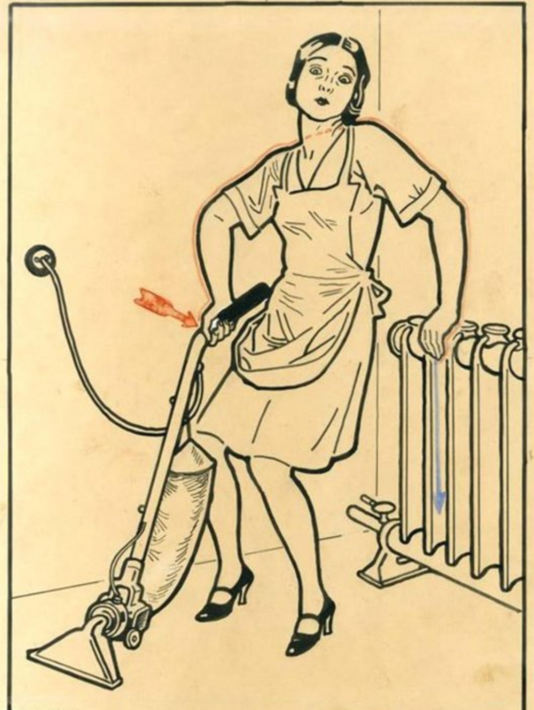

Inter написал 05.04.2025 в 17:36
IMG_2145
Ты постоянно бьешь все рекорды глупости! Очередной пример: В пылесосах (как и в любом ручном электроинструменте) отсутствует третий провод (земли) у них вилка ДВУХполюсная. То есть при пробое на корпус пылесоса (см.рис) несчастная получит удар электротоком независимо от состояния заземления и защиты.
