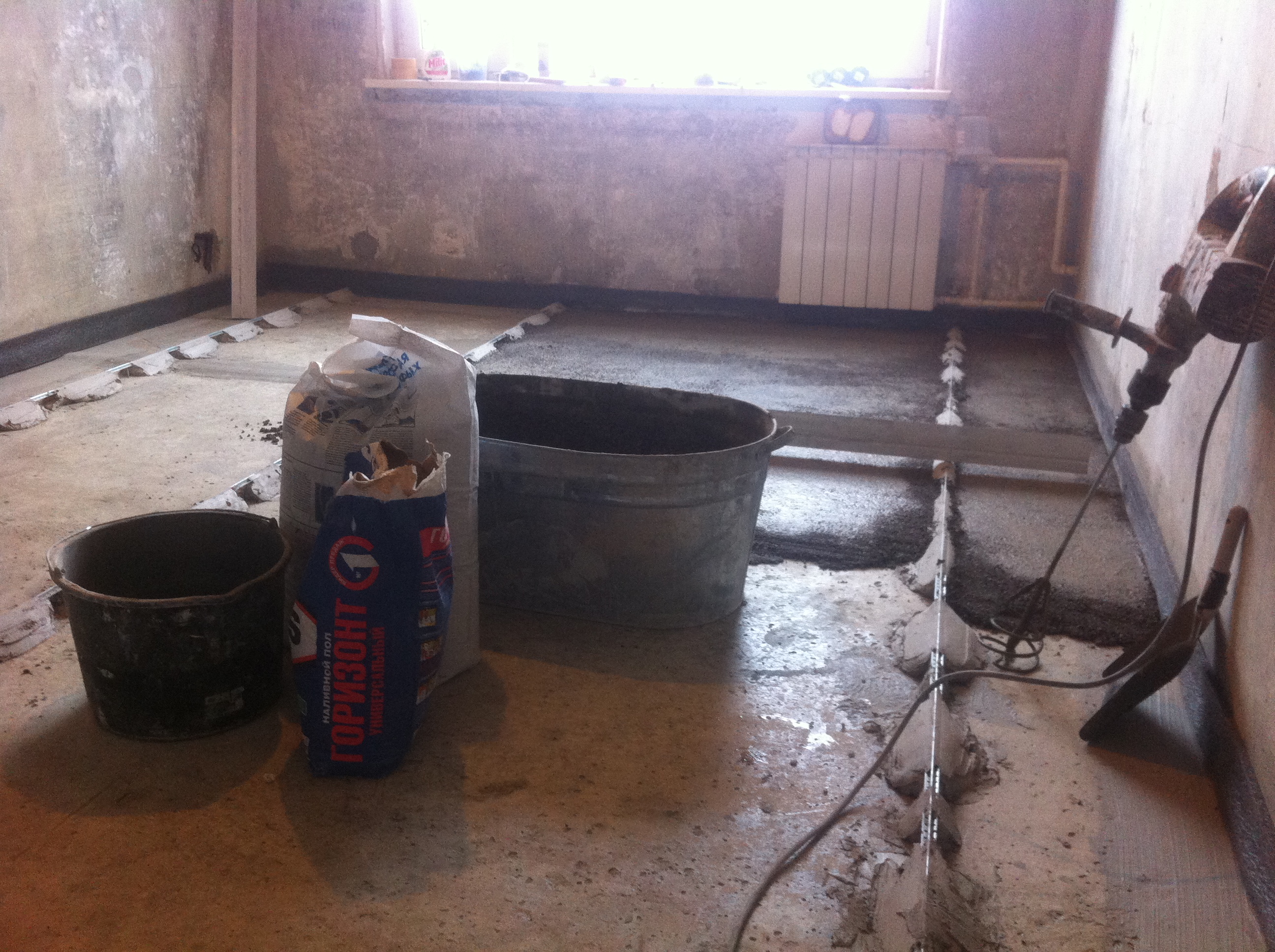

Может такой вариант подойдет: выставить маяки до нужного уровня, там где толстый слой использовать мелкий керамзит смешанный с наливным полом, разравнять его, оставляя до маяков 2 см для финишного слоя из наливного пола. После этого залить финишный слой наливным полом по маякам.

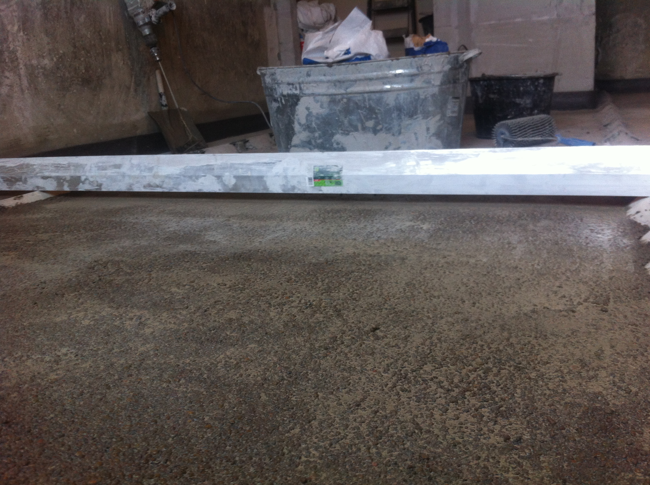

06.04.2025 в 22:20:59
IMG_6080IMG_6087
