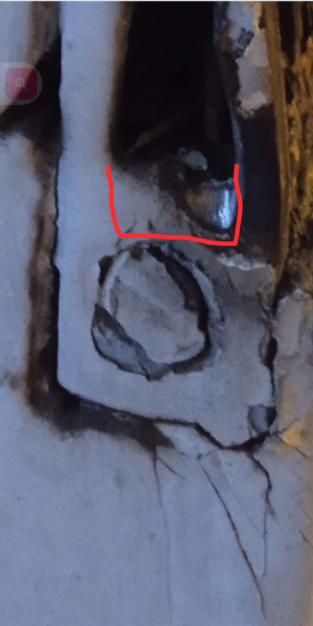

BV, да окей, но там рама прогнила, там просто труха сыпется,в том месте где щеколда, даже если сниму .....
Ох.... Не надо ничего снимать, шпаклевать, наращивать.
Screenshot_20250406-203638прямоугольным надфилем и напильником стачиваете как нарисовано. Проверяете хорошо прижимая дверь. Уже должно начать закрываться, но ручка повернется не до конца.
Screenshot_20250406-204107 Разжимаете щель, чтобы ровно было. Проверяете, чтобы ручка поворачивалась до конца, или почти до конца.
Это все что нужно. За пол часа управитесь, если напильник не тупой.
Потом можете шпаклевки добавить где дерево сточилось чтоб не дуло
