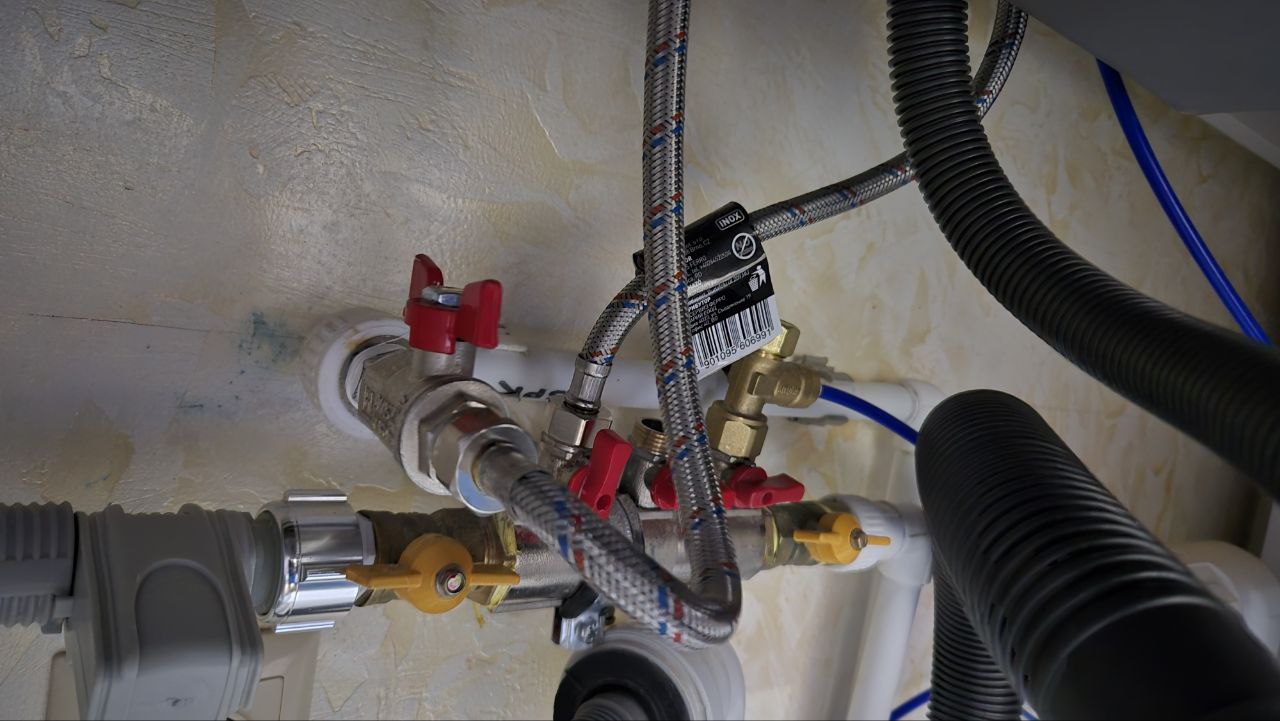

Здравствуйте. Установили проточный фильтр аквафор с тремя картриджами и отдельным краном. После установки в воде из общго кухонного крана появился уголь, через 3 дня стало меньше. А тут в посудомойке, перевернулась миска и в ней оказался осадок с углем. При открытии воды в общем кране есть явный ток во входящем кране на фильтр - ощущение, что именно из фильтра и вызывается уголь в общий кран, если воду на фильтр перекрыть, тока воды нет. Но муж говорит, что это физически невозможно, поскольку кран питьевой воды закрыт и движения воды в фильтре быть не может. Никаких обратных клапанов нигде не стоит. Подскажите, пожалуйста, возможно такое, что все же из фильтра вымывается уголь. В ваной угля в воде нет, только на кухне

Может быть. Поставьте на фильтр обратный клапан - узнаете точно.
Фото подключения?

Смеситель комбинированный, или у фильтра свой кран?

Dmitry47, у фильтра свой кран. Подсоеденены к одному тройному коллектору - сначала идет фильтр, потом обший кран, потом посудомойка.

BV,  сначала идет фильтр (он стоит ниже уровня кранов), потом общий смеситель, потом посудомойка. У нас очень сильный напор водыIMG_20250410_083148_809

Порядок установки картриджей соответствует инструкции? Угольный фильтр не может стоять первым на входе - там фильтр грубой очистки. Обратный ток воды возможен - в колбы заходит холодная вода, потом идет прогрев до комнатной температуры и часть ее обратно уходит в магистраль от расширения. Поскольку фильтры подключены тонкой трубкой, возможно перетекание объема из колбы в магистраль. Но попадание угля не может быть, если он стоит не первым на входе.
И колбы фильтра играют роль гидроаккумулятора (пластиковые трубки, объем колб, оставшийся воздух в них) - держится давление магистрали, а когда открывается смеситель (или посудомойка), высокое давление из фильтра выдавливает часть воды обратно. Это может быть если в стояке давление холодной воды очень неравномерное в течение дня.
Воздух из фильтра вышел весь? Струйка из крана фильтра должна быть ровная, без плевков, без пузыриков. Никакого журчания ни от крана ни в районе колб быть не должно ни при открытом кранике, ни после закрытия.
Обратный клапан на входе холодной воды (у стояка) может помочь.

Когда расхода воды нет - корпус фильтра раздувается давлением, когда ПММ набирает воду - давление на коллекторе снижается, корпус сдувается и вода из фильтра возвращается с углем в коллектор.
Еще - клапан ПММ дает резкие скачки давления - возможно это способствует разрушению угля.
Измерьте давление - поставьте манометр вместо отвода на смеситель.
Может у вас там сильно много и давление выше, чем макс давление корпуса фильтра. И они могут скоро лопнуть и будет потоп.
Понаблюдать манометр когда ПММ набирает воду - какие скачки давления?

Да, это тоже - вода то в фильтр, то обратно.
Мишутк написал 10.04.2025 в 12:41
Не поможет, от перепада давления при наборе воды ПММ. Поможет, чтобы счетчик не накручтивал лишние кубы воды.
Вообще говоря надо редуктор ставить и хороший, не травящий в статике. Плюс компенсатор гидроударов от теплового расширения.
ТС рискует получить разрыв фильтра и потоп.

Через грубую очистку мелкая пыль может проходить.
