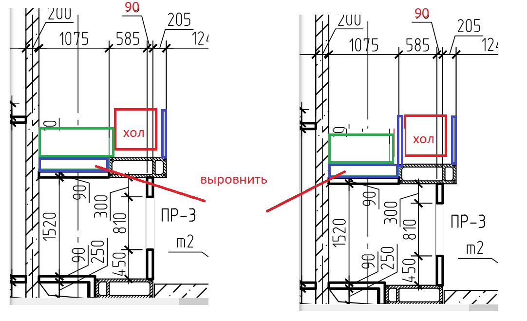

Всем добрый день. Нужен совет от людей, которые понимают немного в проектировании кухонной мебели и дизайне. Имеем вот такой угол на новой кухне: планировкаТакже имеем отдельно стоящий (!) холодильник. Со стороны этого венканала была идея поставить холодильник + нижние базы и навесные шкафчики. Столкнулась со следующей диллемой Сначала думала делать "в лоб". Нарастить стену на входе, поставить там холодильник и рядом столешка со шкафичками. Получилось вот так: вариант 1Что мне нравится в этом варианте:
  1. Практически никаких работ. Маскируем холодильник со стороны входа и все
  2. Прекрасная вентиляция холодильника. Сзади - пространство; весь бок свободен и также хорошо вентилируем. Можно использовать для магнитных держателей
    Что НЕ нравится:
    1. Эстетика, конечно под вопросом. Выступ веншахты. Нижние базы также выступают по отношению к веншахте.

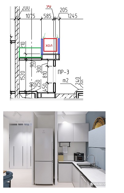

    2. И "вишенка на торте": сбоку естественно видны решетки холодильника. В общем, делать мало и вентиляция хорошая. А эстетика под большим вопросом. Потом я решила просто сделать полную нишу и впихнуть туда холодильник. Примерно так: вариант 2Что мне тут нравится: все щели сбоку, сзади прикрыты и не бросаются в глаза. Стену всегда можно обыграть чем угодно, в т.ч. фартуком
    Что мне НЕ нравится: Меня терзают сомнения по вентиляции холодильника. Вроде имеем по веншахте 88 см. 88 - 60 =18 см (по 9 см по бокам) Но сколько займет перегородка? Не получится ли так что холодильник вообще будет перегреваться? Ведь по логике надо хотя бы по 5 см надо оставить по бокам. Такой перегородки ГВЛ вряд ли можно сделать Искать решения среди самих мебельщиков и тратиться на колону от мебельщиков? Хочется понять не встанет ли такая конструкция в копеечку и как ее правильнее реализовать, чтоб холодильник не перегрелся

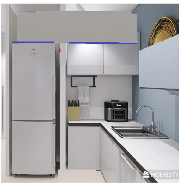

Следующие варианты - извращения лишь продолжения прошлого. Я думала не выровнить ли стену по уровню шахты? Все-таки прямая стена обычно смотрится лучше. Но это опять - 22 см который уйдут в никуда + траты на гипсокартонную перегородку + наверное усиления для навесных ящиков Стоит ли тут голову ломать с выравниванием стены? вариант 3 Хочется подсказок, какой вариант более благоразумен как с точки зрения затрат, так и с позиции хорошей вентиляции

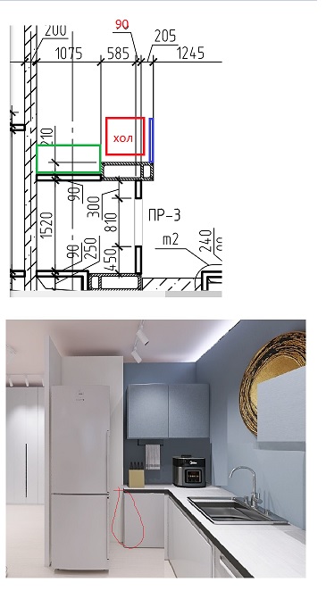

Правую стенку наращивать. Вылет от вентшахты - до фасадов верхних полок. Столешница с заходом на вентшахту до холодильника. Под столешницей фальшфасад (можно открывающийся для мелочевки) в плоскость нижних фасадов. Над столешницей поднимается стенка до верхних шкафов. Она закрывает щель к решетке. От уровня верхних полок тоже идет фальшфасад в плоскость с полками на их высоту. При желании тоже открывающийся. Нижнего притока и левой щели в 3-4 см будет достаточно для вентиляции. Нижний фальшфасад тоже может прикрывать собой большую щель между тумбой и холодильником (над столешницей она будет меньше), приток обеспечится снизу этой накладки. Стенка же наращиватеся только на уровне фартука - по сути это может быть просто угловая накладка из двух досок стоящая на столешнице, не являющейся честной стеной. 20250410_143146

Мишутк написал 10.04.2025 в 14:28
Я пока не до конца поняла((( "Вылет от вентшахты - до фасадов верхних полок. Столешница с заходом на вентшахту до холодильника." Вы имели в виду сделать не стену, а просто нарастить "боковушку" слева до уровня верхних ящиков? Что-то типа: вар 4 Чтоб столешка зашла на уровень веншахты надо наверное уже и стенку заднюю в уровень веншахты делать
"Стенка же наращиватеся только на уровне фартука - по сути это может быть просто угловая накладка из двух досок стоящая на столешнице, не являющейся честной стеной." Я думала что можно просто попробовать сделать заглушку между столешницей и верхними шкафами, но технически это выглядит так будто крепление будет видно сбоку. Может я просто не понимаю этот момент

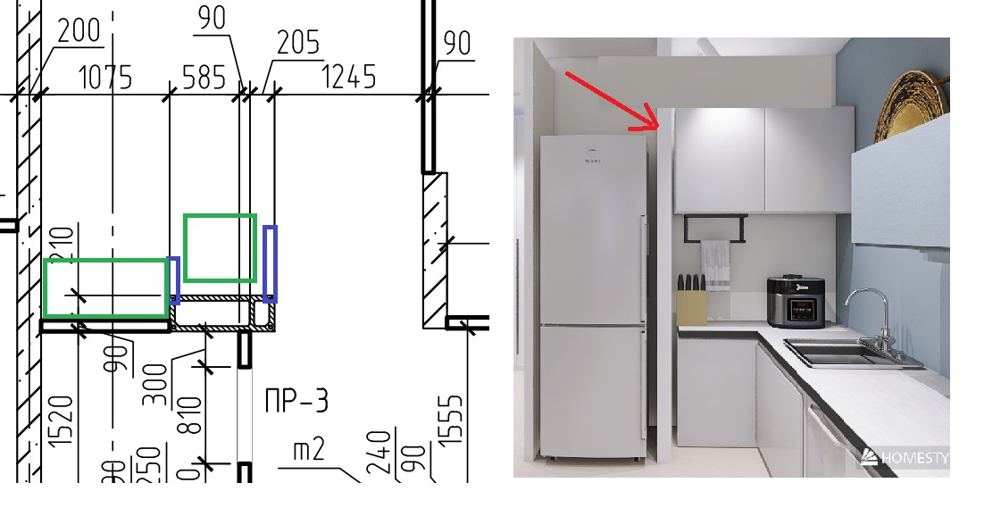

Вот так наверное больше "по красоте" Внизу по уровню столешки и нижних шкафов Наверху выровниить по высоте холодильника все Остался вопрос: а какая ширина перегородки и хватит ли мне 88 см вар 5
