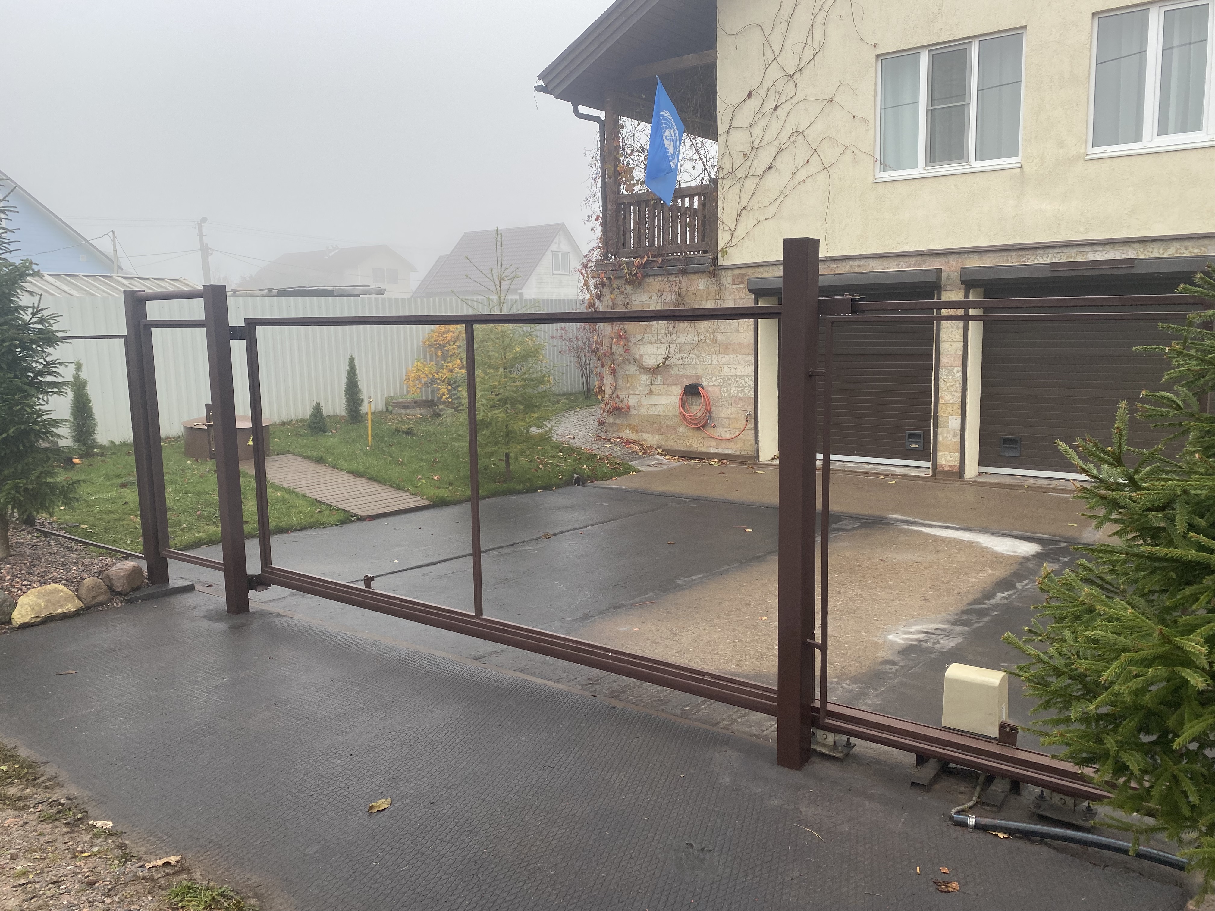

Тиккурила Патио, красил такой бетонные плиты на площадке перед гаражом, не скажу что запредельно стойкая, лучше прокрашивает свежереставрированные участки. IMG_6723
