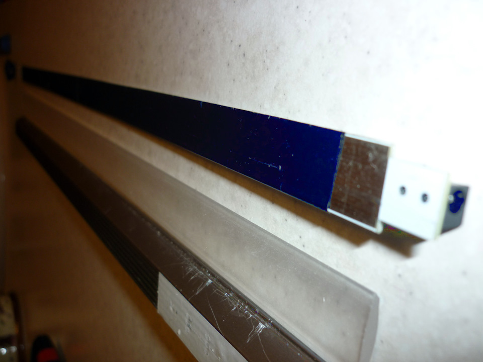

По теме изоляции управляющей платы от профиля для корректной работы:
... И заклеить всю заднюю часть платы синей изолентой: ceead75s-960\[1\]После такого ремонта я наслаждаюсь корректной работой сенсорного модуля уже больше года, что указывает на правильность выбранного решения. https://www.drive2.ru/b/492909689416188673/
В других источниках рекомендуют наоборот обеспечить контакт платы и профиля - пробовал алюминиевой фольгой, но эфекта улучшения не заметил, но фольга не надёжный контак, в источниках предлагают использовать медные проводки.
