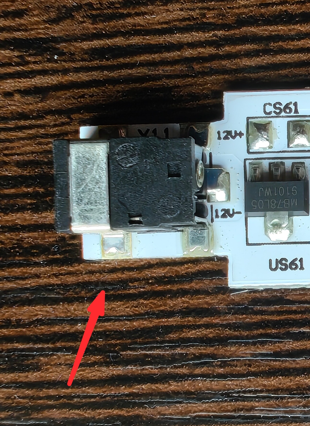

В моих светильниках от ЭРА разъём с обоих концов одинаковый, ни чего переделывать не надо - просто .....
...просто посмотрите фото не ваших...

И что тут нужно увидеть? Разъём как разъём со стороны контроллера для блока питания, штырь в центре и боковой контакт - с другой стороны такой же.

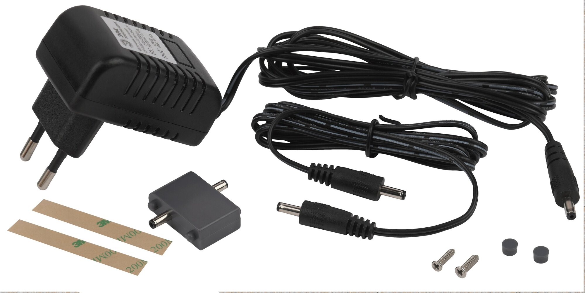

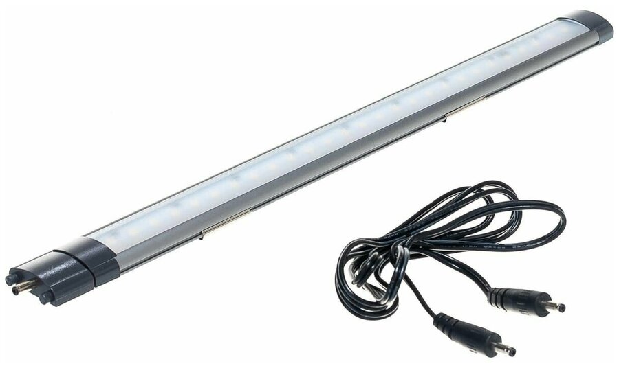

На картинке ниже доп.модуль с вставленным коротким переходником (с двумя одинаковыми концами) или можно использовать соединительный проводок (на картинке рядом): 900x1200\[1\] Или вот на картинке блок питания и переходники для соединения модулей (провод или вставка) - все концы одиннаковые:orig\[1\]
Если так - вопрос снят, и проще - как вы предложили. Думал что блоки стыкуются в линию без лишних шнурков.

Два сегмента светильника соединяются с помощью переходника. На обоих сегментах гнезда питания совершенно одинаковые с обоих концов.
Уже проверил возможность питания с другого конца - всё работает, диммер не реагирует на касания! Проверю трюк с изоляцией сенсора в ближайшее время. Если после изоляции включение/выключение касанием будет работать, как описал ser000 (хотя, я не вполне понимаю, как это возможно - сенсор же заблокирован), то вообще супер. В противном случае врежу физическую кнопку и дело с концом.

Нет, там этот способ подключения основан на другом и в инсрукции не описан как способ подключения от блока питания. На втором конце выход для аналогичных по констркции вторичных дополнительных линеек без управление, которые продаются без блоков питания как доп.опция к управляемой линейке с возможностью увеличить длину до 3 метров короткими линейками.
