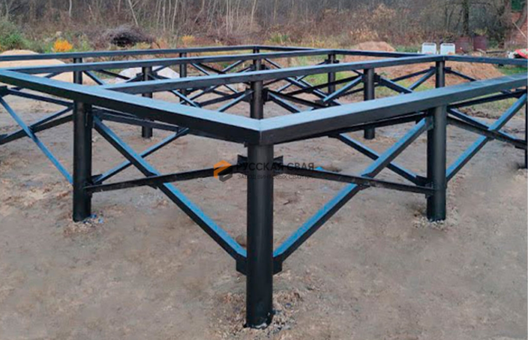

pool, понял, благодарю. А то начитался всякого и про то, что нагрузка в такой ситуации распределяется неравномерно, сваи могут деформироваться и т.д.

14.04.2025 в 21:15:07
СергейR написал 14.04.2025 в 21:08
Ну и что? Эта неравномерность проявляется не дальше, чем 150 мм от оголовка и то, это чисто в теории. И ни на что не влияет.
Сколько тонн надо приложить к каждой свае, чтобы она деформировалась... лишь MADONNA и знает. Стукнитесь к ней в личку, мож подскажет. . Не переживайте, Сергей, всё у вас норм.

14.04.2025 в 21:27:47
pool написал 14.04.2025 в 21:15
....верху, со смещением... аж целых 25мм)))
Скорее свая вдавится, чем погнется)

14.04.2025 в 21:29:28
pool, понял. Еще раз большое спасибо, теперь спокоен.
Сообщений: 137740
14.04.2025 в 21:30:52
СергейR, важнее, чтобы свая была вертикально.

14.04.2025 в 21:31:25
BV, понял, еще раз спасибо, теперь точно спокоен. С вертикальностью проблем нет
