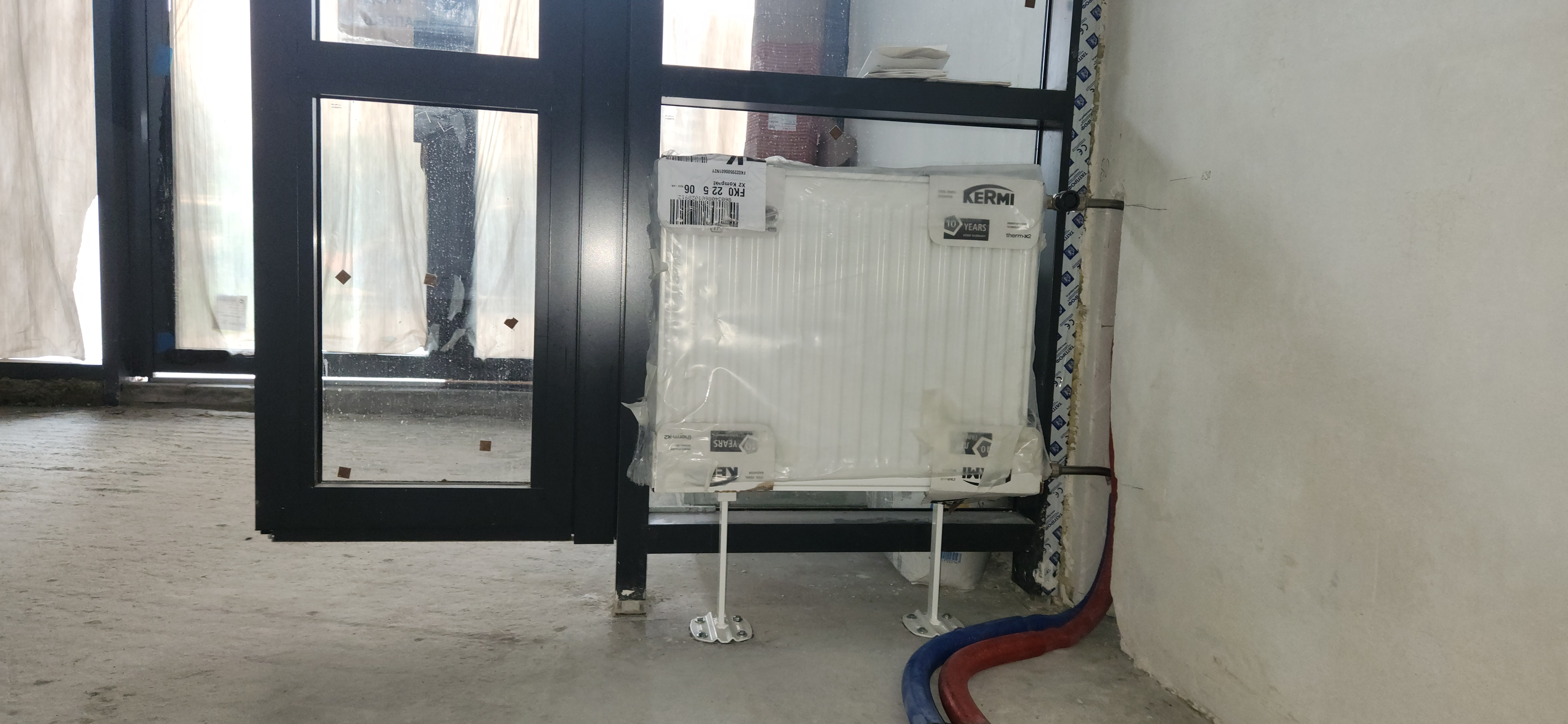

Подскажите пожалуйста, как правильно замазать штробы под выводами радиаторов. Так чтоб потом не потрескалась штукатурка. Глубина штроб 5-6 см. Кирпичные стены. Проложены трубы сшитик.
Сообщений: 139922
17.04.2025 в 13:28:28
Pittibul, тепло изоляция, грунт и плотно забить штукатуркой, а не "помазать".

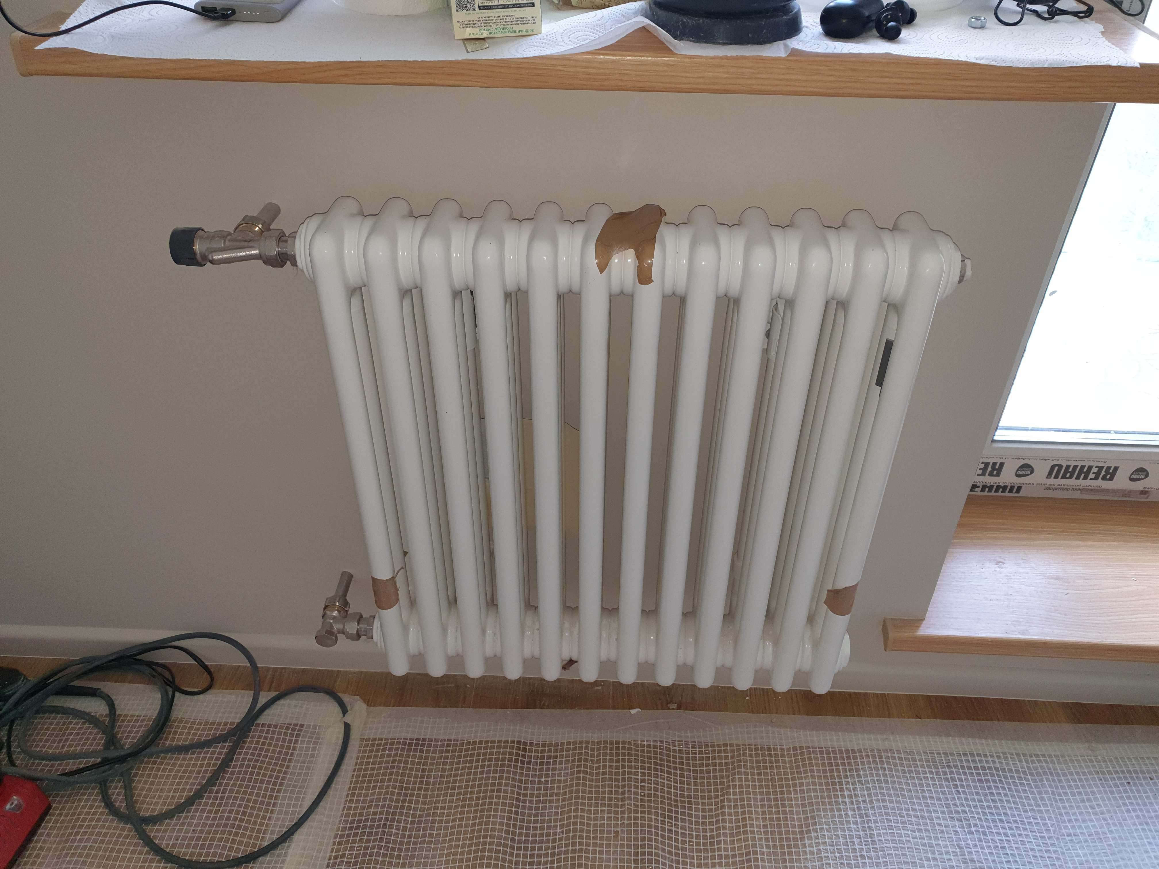

Pittibulх,  не должно быть труб, трубки из нержавейки штатное подключение. Ну, или медные в хроме. В том числе, и для того, чтобы можно было их зафиксировать штукатуркой. IMG-777733404386e02022e89cf9e90cdcb8-V 20210602_150332

master.msk, да так все и есть, просто не стал вдаваться в подробности. Вопрос был как правильно сделать, чтоб трещин потом не образовалось.

Pittibul,  если подключение из стены, правильно - изоляцию надеть до изгиба трубки, на трубку не надевать, заделать штукатуркой 1000025200
