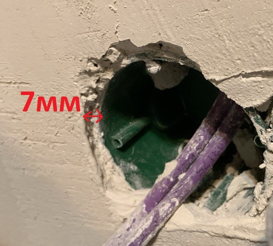

Здравствуйте ! Подрозетники сильно утоплены в стену относительно плоскости стены от 4 до 7 мм ,подскажите стоит ли их перевмазывать или розетка и так нормально встанет и зажмется лапками ? photo_5199470662916370933_yphoto_5199470662916370934_y

Какими лапками? Так уже много лет не делают, и нет в подрозетниках для этого никаких возможностей.

Andrey171717, 7 мм - это не сильно. Возьмите саморезы подлинней, и розетки встанут без проблем.

Теми лапками (распорными), которые есть у всех розеток и выключателей, устанавливаемых в подрозетник.

Во-первых уже не у всех. Во-вторых делать так - огромная глупость и бракоделие.

Да нормально все будет, и лапками и саморезами длинными, даже нарастить подрозетник можно imageimage

Безобразие вокруг прогрунтуйте и восстановите место, куда будет опираться рамка обычным алебастром, фу геном, и тд Этого достаточно, и никаких модных колец не нужно.
Лапки обычно удаляю с механизмов, два винта хватает. Если розетка особо активно эксплуатируется - можно 4

Да ну? Вот пригласили поменять "савецкую" розетку, которая установлена соответственно в стакан того же периода, что? Будем менять подрозетник, чтоб было красиво на винтиках, или всеж воспользуемся лапками, предусмотренными производителем?
Справедливости ради, даже там оно нормально не держалось, хотя казалось бы...

Приходилось помогать ударами в бочину под зацеп лапок.
