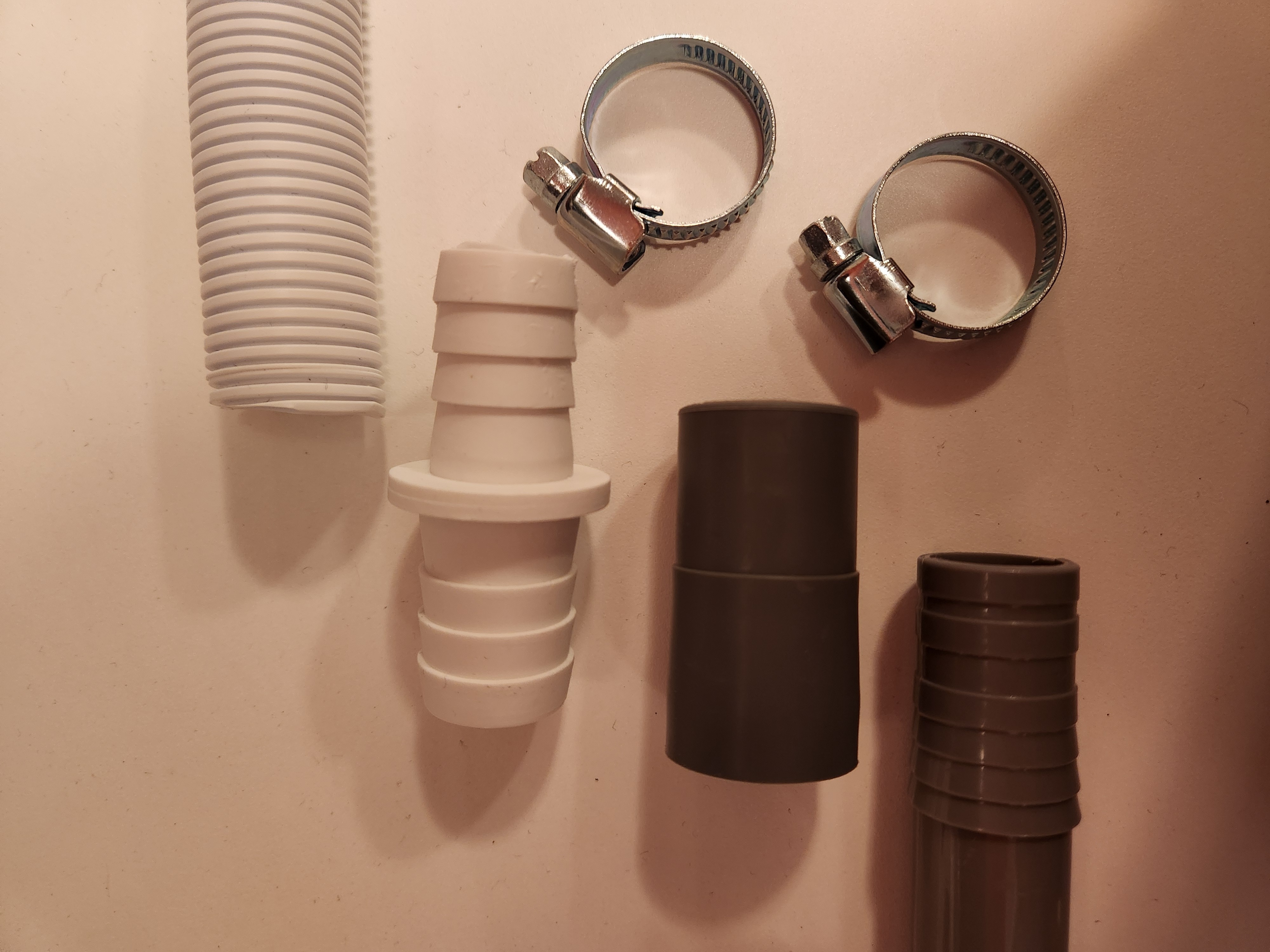

Здравствуйте, У меня раковина, в комплекте с которой шел выпуск с редким прямоугольным переливом. Выпуск оказался то ли бракованный, то ли не метрический, и сифон (да и любая гайка на трубу 40 мм) на его резьбе еле держится. Я заменил выпуск на нормальный, но у него (и у большинства тех, которые я нашёл в интернете) трубка-гофра перелива и резьба, на которую она подключается к выпуску, меньше диаметром, и комплектный перелив в нее не влезает. Поэтому я нашел перелив тоньше, но он все еще не дотягивает до необходимого. Вопрос - есть ли хороший способ соединения этих двух частей с возможностью разборки? Диаметры внешний / внутренний: Трубка-гофра перелива: 26 / 20 мм Голова перелива: 23,5 с расширением до 25 / 19 ммfoto

entodi, погреть гофру, растянуть немного пассатижами и тд и с крепким словом натянуть по мылу. Снять потом не удастся, да и не нужно. Штуцер - сделать фаску.

entodi - длину гофры по длине штуцера опустить в горячую воду на минуту и потом надеть на штуцер

entodi, не делай так. Растягивая гофру с 20 до 23+ ты закладываешь обрыв - по кольцевому участку растяжения, это вопрос времени. Решение: Или проточить штуцер (непросто) или взять термоусодку с запасом по длинне, и осаживать осторожно, что бы теплый воздух от фена не попал на белую гофру - заэкранировать или обернуть гофру с частью термоусадки мокрой тряпкой.
Второй вариант, сливной шланг для стиралки, продается в Лемана про, цена 98р , отрезаете по нужной длине + хомут, тогда будет разборный 1000048565

Нашёл мягкий "наконечник сливного шланга" 21/21 мм, с штуцером 19/22 крепко держится даже без хомутов. Спасибо!foto1
