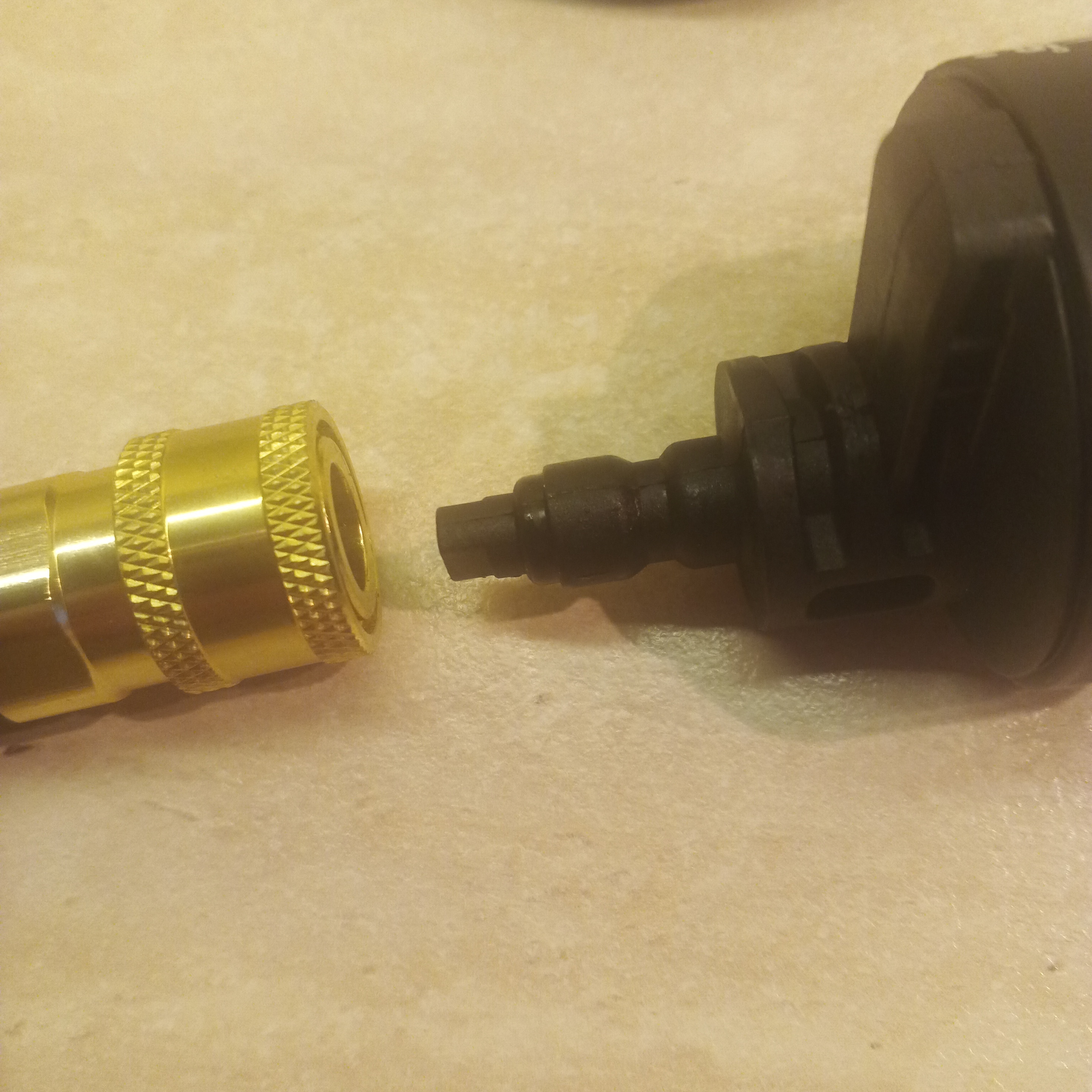

Смотрю по магазинам и отзывам, не могу понять принцип крепления удлинительной трубки с форсункой к пистолету и прочие нюансы. Может есть у кого в наличии подобное поделие? Интересует вариант со стволом типа как на фото (не пластиковый с крестовым поворотным креплением в пистолете). поделие Конкретно интересует:
  1. Форсунку можно закрепить сразу в пистолет, без удлинительной трубки?
  2. Что за крепление у ствола со стороны пистолета?
  3. Трубка ствола действительно металл а не фольга? Реально ли ее разрезать и впаять вставышь для удлинения? Ну и вообще, может есть у кого опыть использования бюджетных пистолетов более-менее качества, которые не разваливаются после двух моек? Супер давление не нужно, лишь бы давил без рывков. Бюджет 10К максимум, а вообще смотрю рубля за 3-4.

Федя222, 17456873159687700053103187670246это в пистолет
17456873603814698915414827825503 17456873950071789163471279338720 На АКБ Wesco

BV, Сама трубка металл? Есть у знакомого с пластиковой трубкой и несъемной (вроде) поворотной форсункой. Я так понимаю форсунку без ствола не впихнуть в пистолет? Сама форма да, удачная, хотелось бы именно такую)

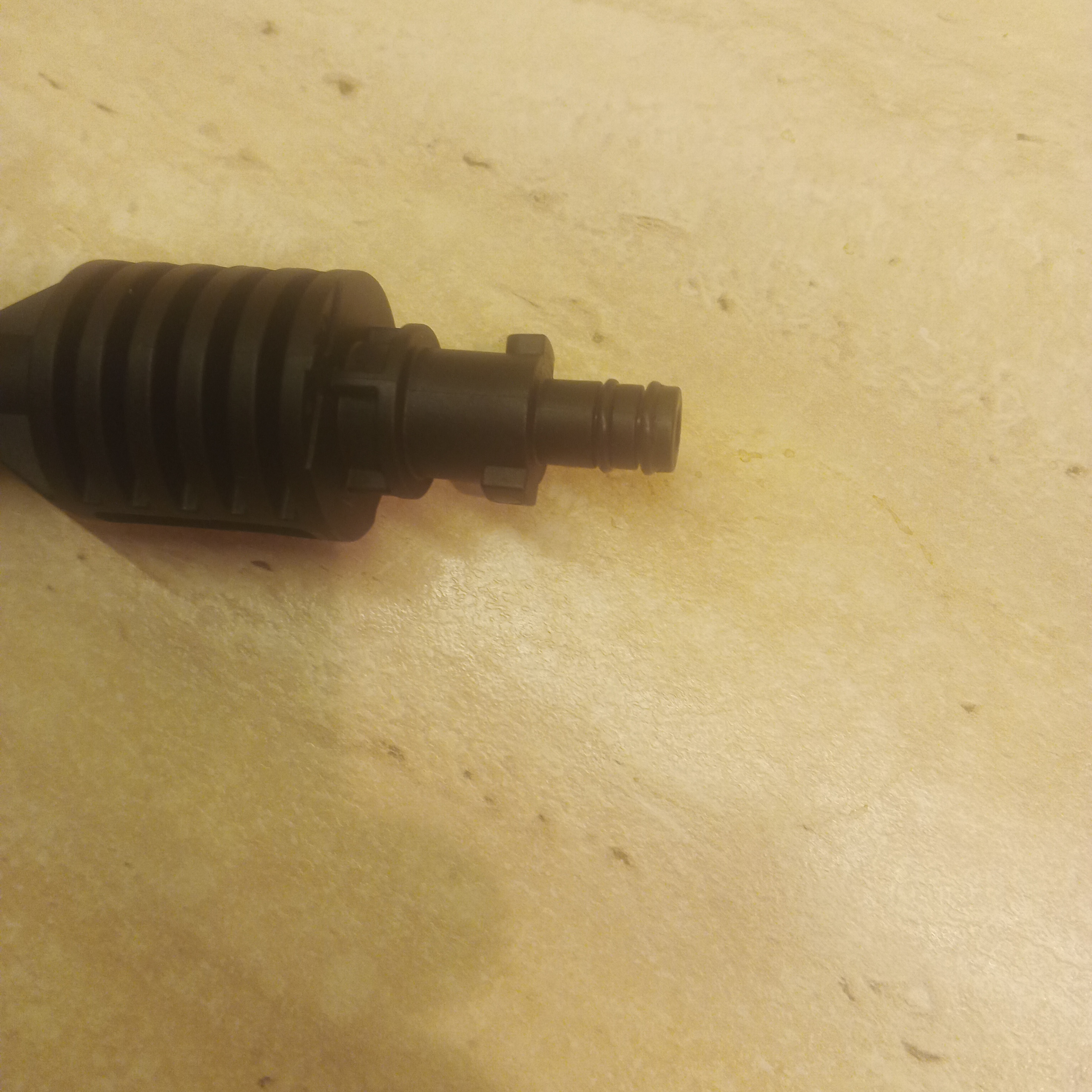

Такую пользую второй сезон (осень, весна), там в отзывах фото много и описаний. Если все-таки что-то напонятно пишите.Мойка Видос снимал...мойка в работе. В работе

Трубка металлическая? Позволяет ли толщина впаять посережине вставышь для удлинения? Можно ли форсунку закрепить прямо в пистолет без удлинительной трубки?

Федя222, Трубка металл, не магнитится, на цвет не латунь, в резьбовой наконечник (к пистолету) и к защелке (к форсунке) вклеены. Типы соединений разные, резьба и защелка на шариках(без трубки не соединить). Впаять тоже вряд-ли, только вклеивать.

Купил в итоге дешманский китайский китай дешевле 2т. Зато не будет жалко "поиздеваться" над конструкцией. Нашел латунные штуцера для этих моек и трубку нержу 1мм. Буду пробовать паять удлинитель МАП-газом и припоем для медных труб. Если конечно латунь не расплавится) Помпа хоть и малой производительности, но реально давит нормально, уже сломал сдуру манометр на 6 бар. Вот думаю, если прикрутить бесколлекторный мотор вместо штатного, повысится ли производительность?

Дороговаты мойки более-менее достойные. Ну и в конкретном случае не против помастерить. "Копье" я сам сделаю, нужной длинны и с латунными гайками. В отличии от покупного силумина. Точнее уже сделал. И батарейки поставлю удобной мне линейки. А не суньхуйвчай с "дырой" для зарядного штекера 500мА зарядки. В общем есть идеи позадуряться.
