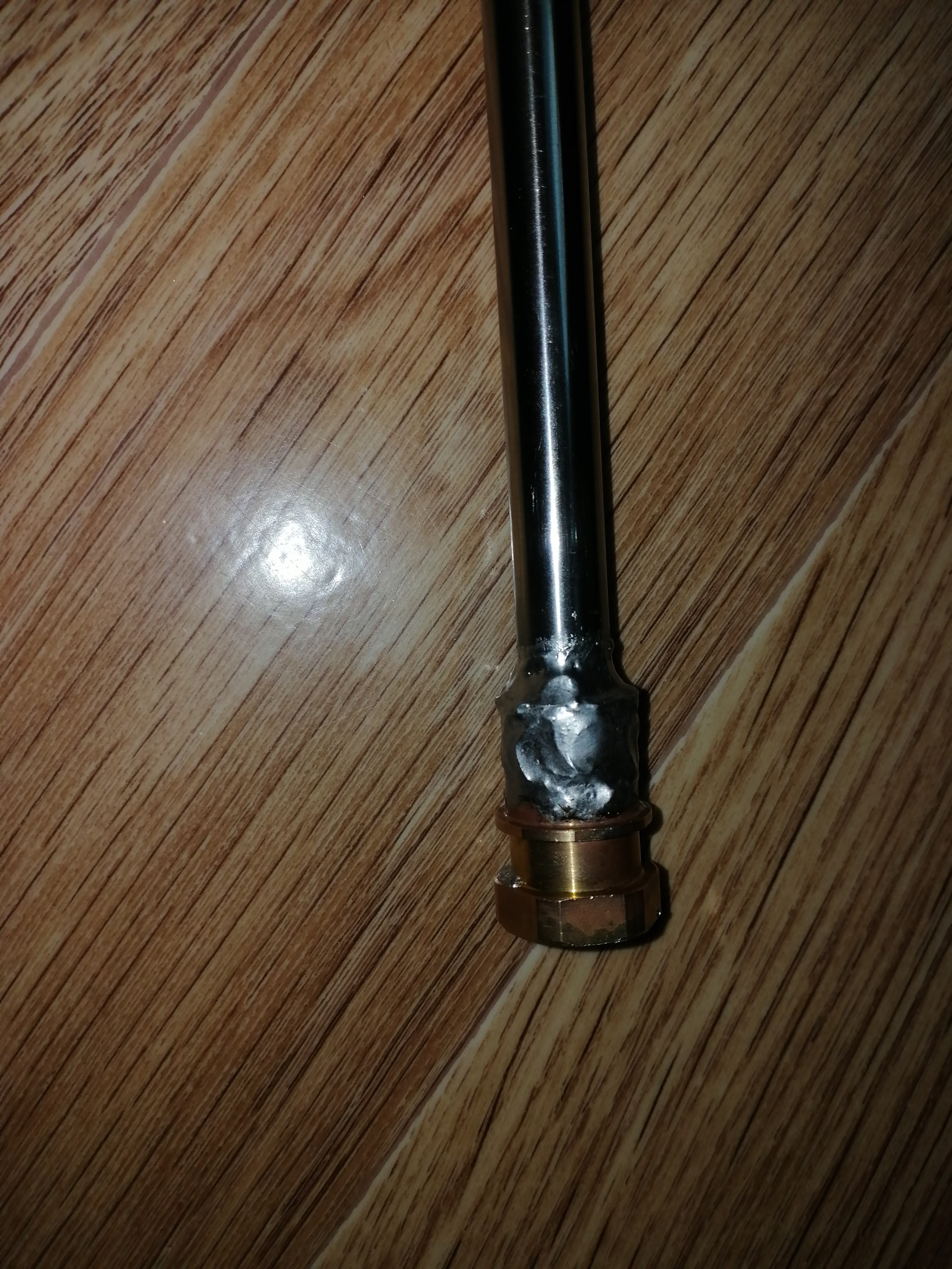

Вот это правильная постановка вопроса) Пока сделал только удлинительную трубку. Не дождался я МАП газа и сделал оловяно-синцовым ПОС-61. Зато ремонтировать если че легче будет. Проверил, не сикет. Если кто делать будет подобный удлинитель там нюанс: Стандартные штуцера 1/4 с внутренней резьбой обычно не подходят к резьбовой части пистолета. Нужно штуцер 1/4, но с нестандартной резьбой 14мм - это со стороны пистолета (часть муфты без пожвижной шелухи). Резьба там походу конусная, гайка М14 только на виток заходит. Трубка нержа 12мм входит в резьбу 1/4 и в разъемное отверстие 11,8мм практически без расшарошивания. 123

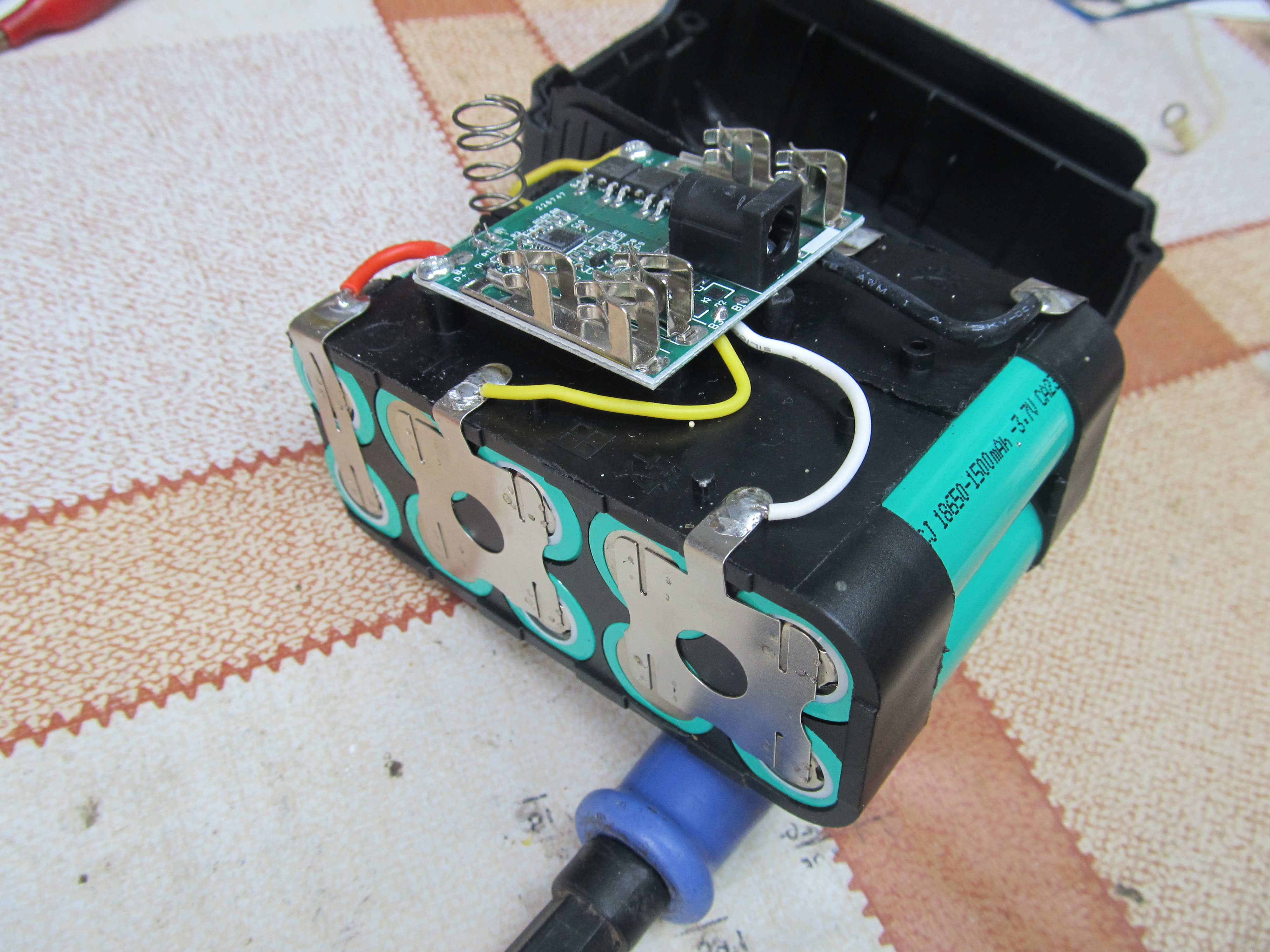

Взять даже их батареи - у 90% дешмана батареи из одного ряда ак, хотя корпус под два ряда. Комплектное зарядное таких батарей не всегда может выдать паршивых 500 мА.
Не поленился - разобрал IMG_2617IMG_2618IMG_2619Dmitry47 написал 06.05.2025 в 21:36
выйдет по цене мойки и это нормально. 1 рядный 1,5 Ач 870р, 2 рядный как на фото 3Ач 1122р.

Круто. Я замерял ток у зарядного с заявленным током 1 А, оно уходило в защиту уже при 0,7 А. По факту там при заряде даже 500 мА не было. У китайцев напрямую понятно что можно за те же деньги взять покачественнее. Но не любитель у них заказывать. Да и поздно уже)

калямба, Да, я даже ошибся, аккум выходит заметно дороже мойки причем уже с аккумом.
(эта шутка про то, что аккумы у китайцев есть за 800р, а есть за 2800р, они практически одинаковы на первый взгляд, если инструмент можно брать всякий дешман и он кое-как работает, то с дешевыми аккумами....он тоже кое-как работает, но мог бы лучше)
