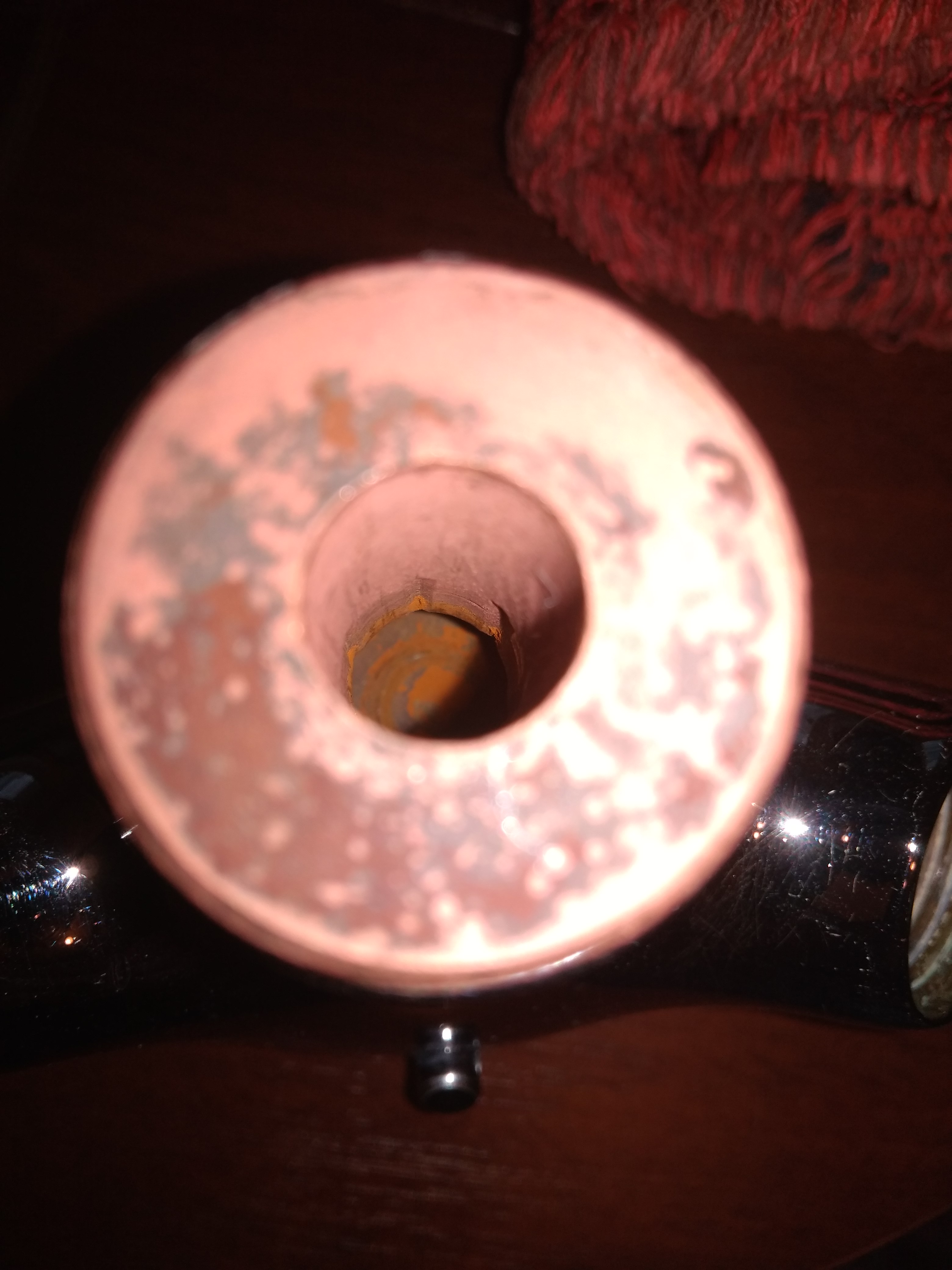

Добрый день! Помогите определить компанию-производитель этого смесителя и помочь разобраться в его возможности поворота излива. Очень мудрённая конструкция, первый раз вижу. Разобрал как на фото, но излив не двигается вообще, такое может быть? Гайка накидная с гранями, если крутить по часовой стрелке её то упирается в в верхний узкий ограничитель, если против часовой, то в корпус смесителя. Внутри бочонка который выходит из массива смесителя вроде как видно гнездо шестигранника, но 10 мм ключ большой не входит, 8 мм и 9 мм проходят но болтаются внутри.Спасибо за помощь!IMG_20250425_020602IMG_20250425_020611IMG_20250425_020709IMG_20250425_020726IMG_20250425_020738

Открутите гайку ниже, там обычно пластиковая шайба и кольцевые резиновые прокладки. imageМожно заменить излив на другой.
Это нужно что бы окрутить от излива деталь удерживающую накидную гайку, но вы умудрились открутить кран и без шестигранника, который к слову должен вставляться с другой стороны. А доступ к этому шестиграннику должен появиться после откручивания гайки со смесителя и снятия излива.

Не получается никак вытащить поворотную часть.Прокипятил вчера в крепком растворе соды основание, затем в растворе лимонной кислоты, вода позеленела, в процессе кипячения несколько фрагментов окалины вылетело.Прополоскал, обсушил и ничего не изменилось.Гайку накидную откручиваю на пол оборота, она упирается в верхний ограничительный кант, беру за этот кант начинаю качать вроде как люфт небольшой есть.Знатоки вопрос Вам,под гайкой круглое поворотное "тело" оно без резьбы гладкое? Можно ли в таком случае, гайку накидную открутичивать до тех пор, пока она своей "головой" не начнёт , упёршись в ограничительный кант, выжимать этот поворотный механизм из основания смесителя? IMG_20250429_114744

BV, Сделал несколько фото внутри бочонка, кто-то делал попытки его вытянуть, есть вмятины и зазубрины, пока отказался от этой затеи.Логично всё таки предположить, что отверстие шестигранника должно быть снаружи и видимым, почему в данном случае так, непонятно.IMG_20250428_110139IMG_20250428_110320
Накидная гайка это часть излива и которого вы выкрутили эту часть, выкручивайте гайку: image

Зачем ему сейчас шестигранник? Шестигранник понадобиться, когда будет накидную гайку обратно к изливу прикручивать. А сейчас толку от шестигранника для вставки прижатой накидной гайкой к смесителю? Покрутить и определить сопротивление повороту?
