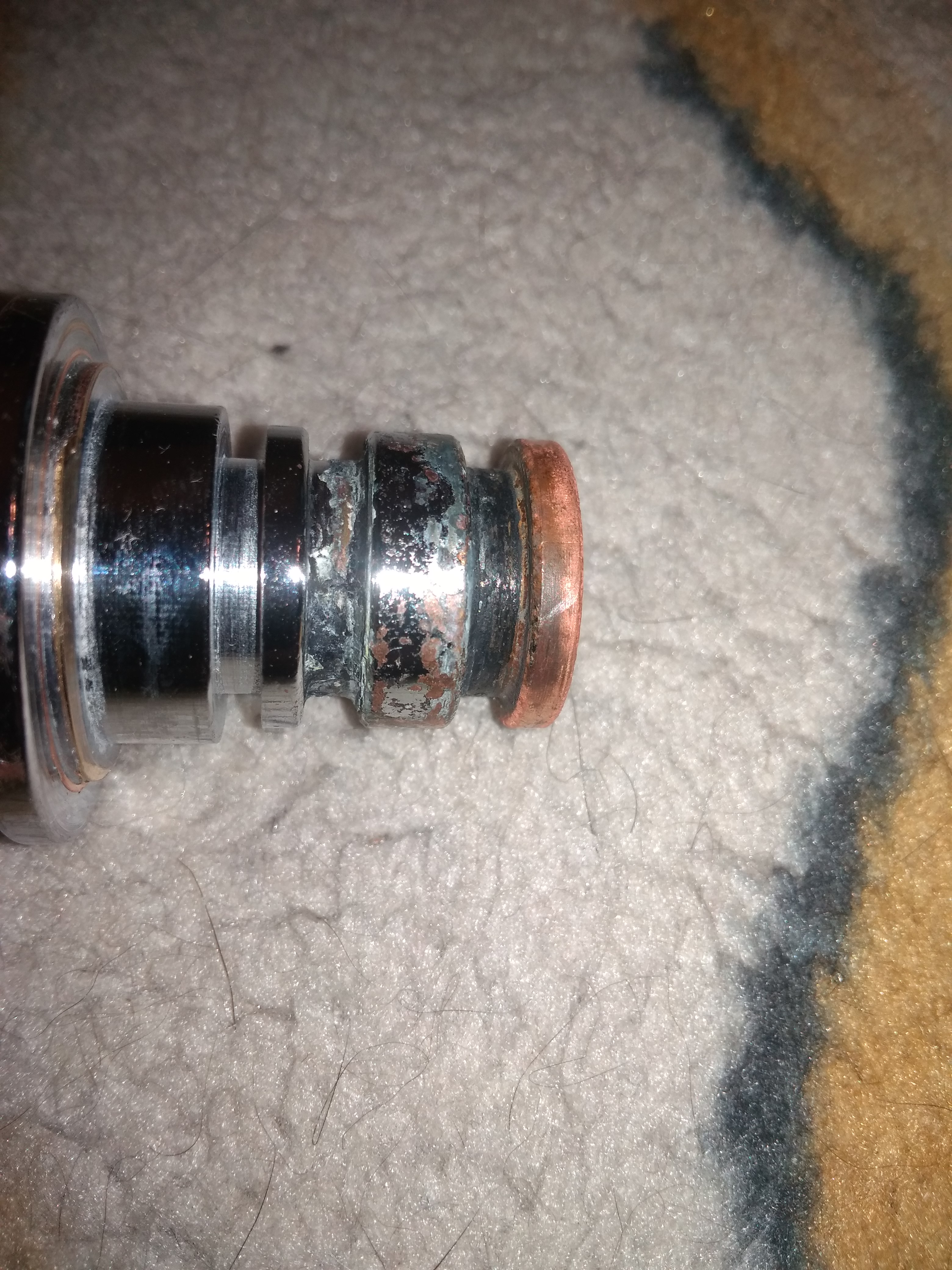

Покрутить и определить сопротивление повороту?
Разработать. Может с силиконовой жидкой смазкой

Olezich, налейте через ввод воды фейри с водой. Чтобы потекла из места для излива. Накоутите излив плотно и попробуйте покрутить дальше в сторону закручивания - поворота излива. Теперь откручивайте гайку и тяните за излив покачивая и откручивая понемногу гайку.

Над гайкой же буртик, при откручивании гайки должно вытянуть остатки излива без покачиваний.
BV написал 29.04.2025 в 18:22
Разработать можно попробовать, но если заклинило, то там явно что-то не так и что-то разрушилось или замялось, лучше разобрать и осмотреть что к чему. Но шестигранник с этой стороны не должен проходить, т.к. отверстие меньше шестигранника с другой стороны.

Если насметрь закис можно повредить резьбу гайки. Лучше ей помогать.

Вроде как по фото пройдет. На месте -виднее.
Ну не знаю я б из любопытства давно бы уж как нибудь разобрал...подручными средствами)

Друзья! Наконец-то получилось провернуть и вытащить поворотный элемент излива.Разводным ключем стал откручивать накидную гайку, шла очень туго, очень туго и понемногу выдавливала, через козырёк, ниппель латунный.Однако даже при выкрученной накидной гайке, вытащить этот прикипевший ниппель не получалось.Решил в последний раз замочить его в растворе уксусной КИСЛОТЫ (70%), купил 2 бутылочки по 168 мл, нашёл контейнер пластмассовый с закрывающей плотно крышкой, вылил в него кислоту, замочил на 5 часов злополучный смеситель. Спустя это время, аккуратно слил в ванную кислоту, в течении 15 минут промыл смеситель.Далее накрутил излив и небольшими рывками стал его двигать по часовой стрелке. И только после этих уже решающих манипуляций ниппель с большим трудом стал проворачиваться, через мгновение уже вышёл из основания смесителя. Как сообщил один опытный сантехник, на одном из форумов, лимонка слабовата, для подобных, застарелых, известковых отложений, пробуйте уксусную кислоту! Спасибо Вам за поддержку и советы!IMG_20250505_120846IMG_20250505_121934IMG_20250505_122531

Судя по фото, внутренняя часть уже не гладкая. Можно попробовать заменить прокладки, которых на фото уже нет и смазать или заменить излив на новый, но это не гарантирует, что резинку не раздерёт снова. Когда надоесть возится можно будет купить новый смеситель.

ГорячаяГорячая лимонная работает получше уксуса, но хромированные детали лучше не закачивать - хром может облезть.
