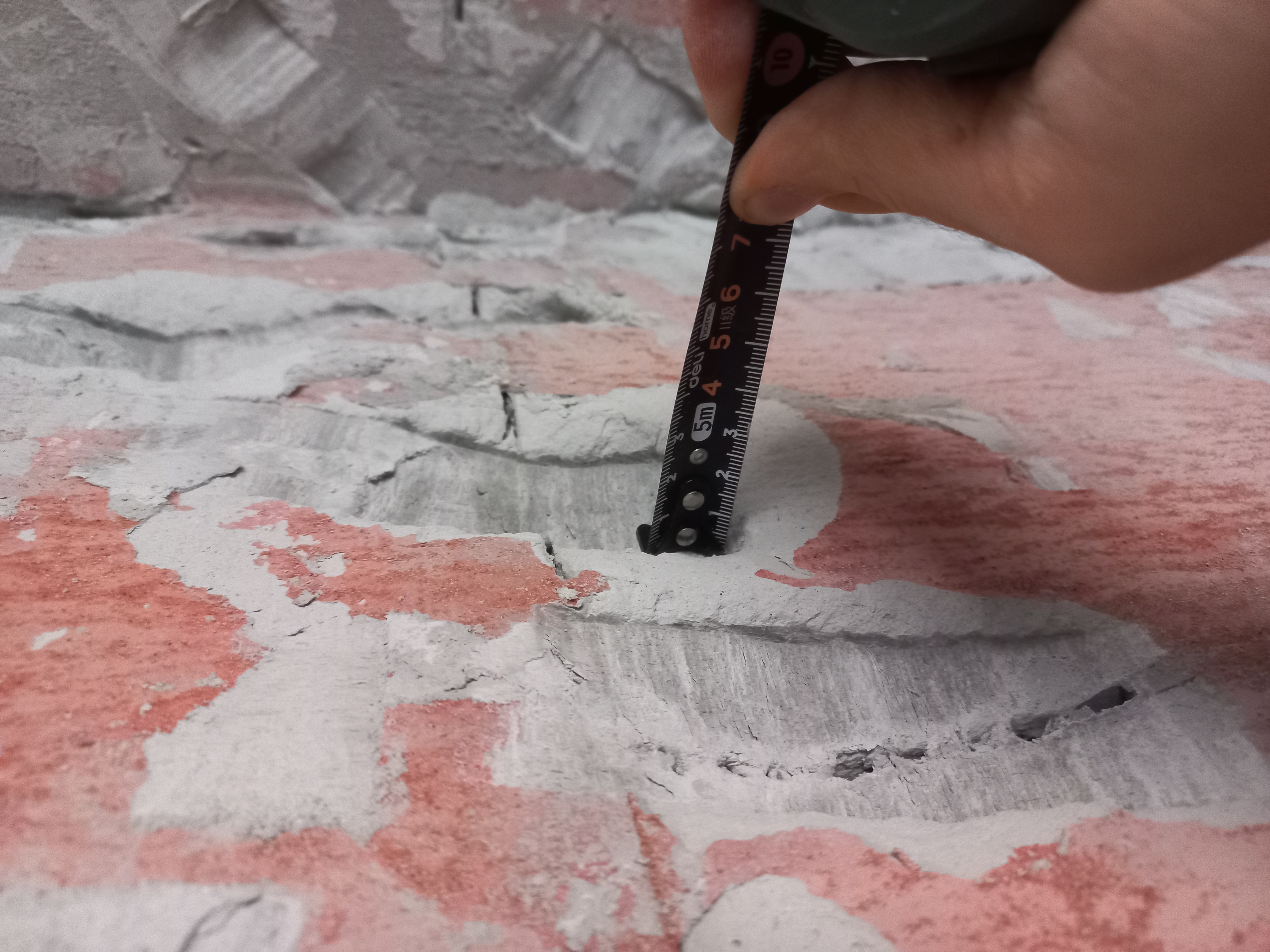

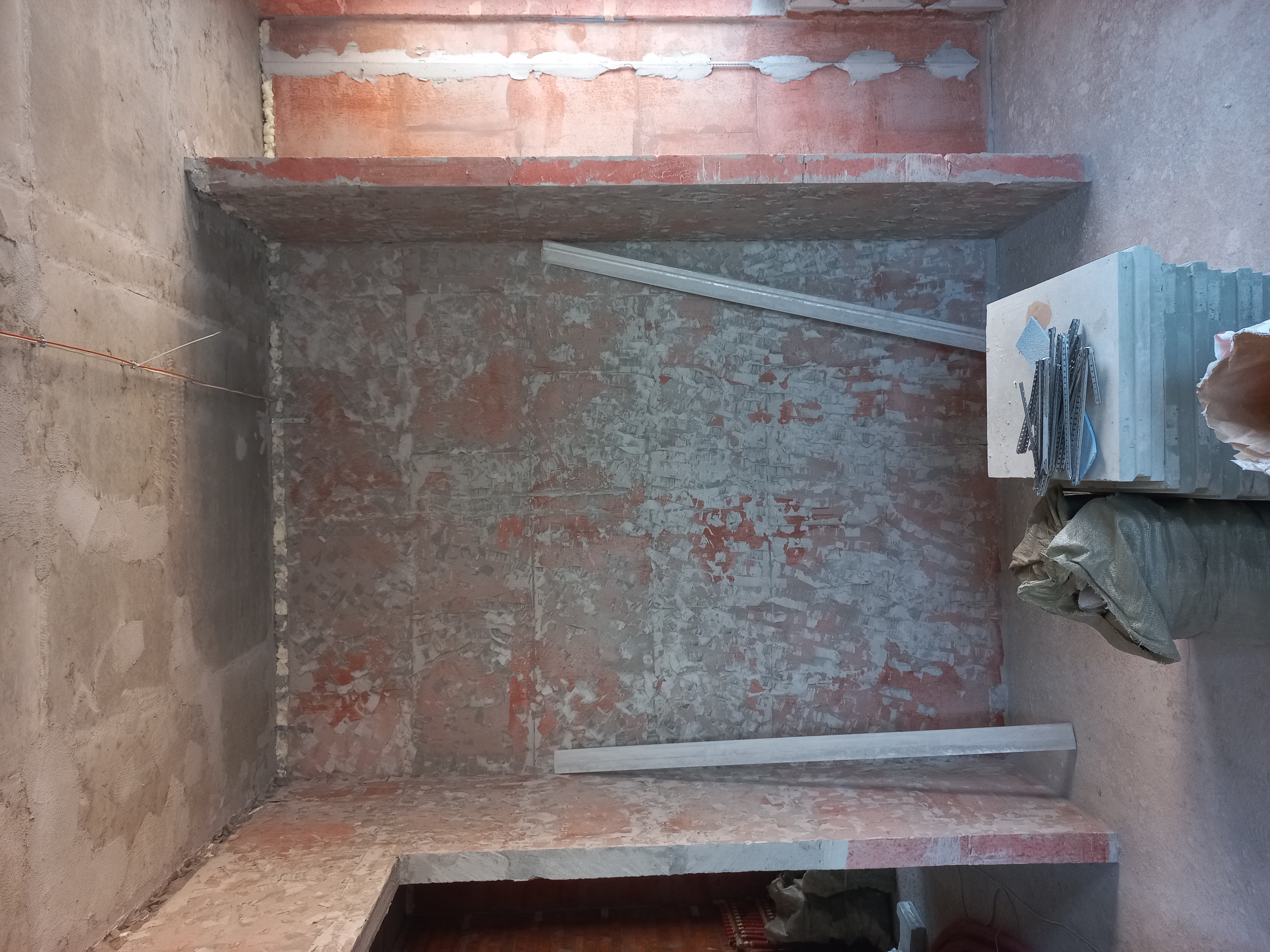

Дефект №1. Выбоины от перфоратора. На перегородки была нанесена штукатурка слоем 2 см, но в договоре был 1 см. Я потребовал от бригады сколоть старую и переложить так, чтобы не тратить площадь в квартире почём зря. Но ремонтники решили сколоть её перфоратором и сделали это очень небрежно, оставив кучу выбоин глубиной до 2 см.
Перегородка между большой детской и спальнейПример выбоины

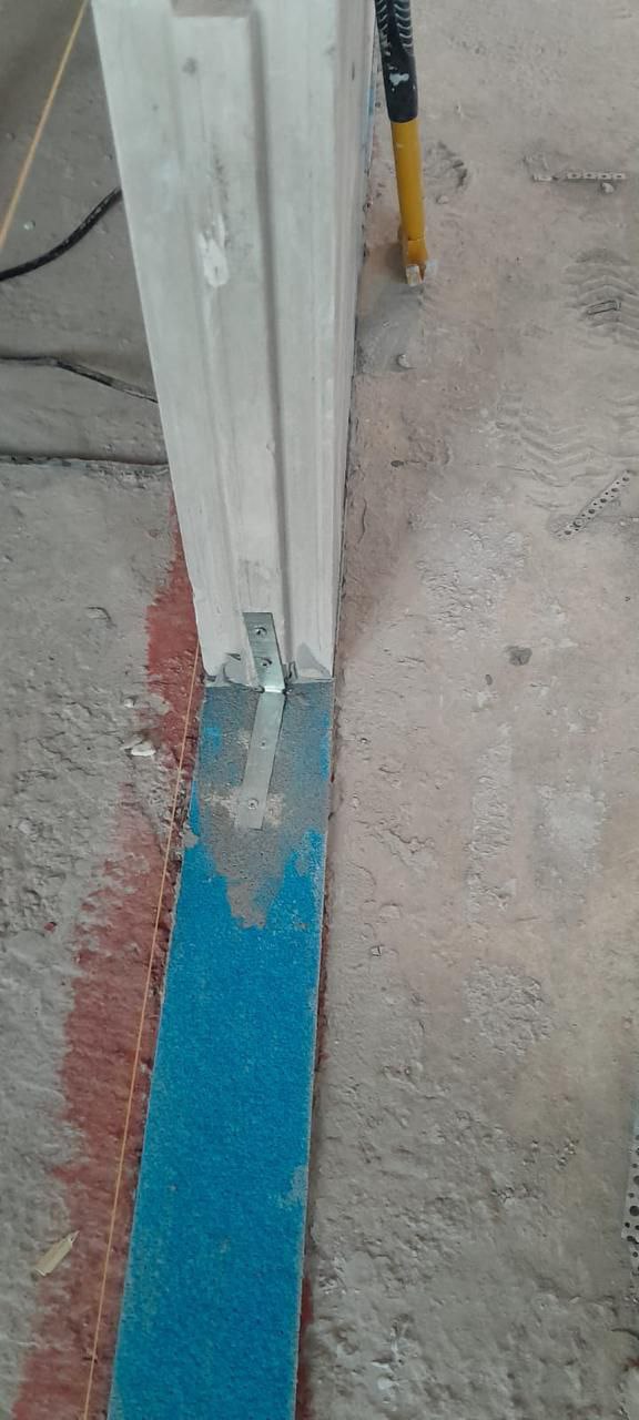

Дефект №2. Ненадлежащее крепление к потолку. По технологии "Кнауф" скобы для крепления должны быть внутри стены, а не сбоку. Как я понимаю, так нагрузка распределяется по всей длине самореза, лежащего внутри плиты, а если загнать саморез сбоку, то это будет как с подвешиванием тяжёлых предметов на перегородку из ПГП. Но это ещё полбеды. Беда в том, что боковые скобы идут редко, а в некоторых помещениях перегородки уже оштукатурены с обеих сторон, но скоб вообще нет.
Фиксация к потолку со стороны малой детской

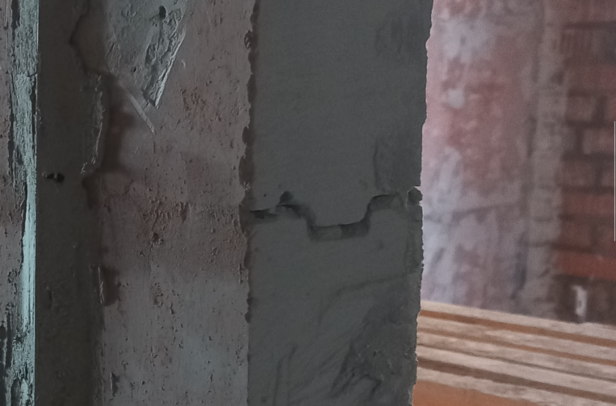

Дефект №3. Толстые швы. Возможно, с полостями. Плиты ставились на "Перлфикс", а не на "Фуген". Это, скорее всего, допустимо. Но доступные к осмотры швы имеют толщину от 3 до 6 мм. Это выше ограничения в 2 мм из документации "Кнауфа" и СП 55-103-2004. Плюс в некоторых доступных к осмотру швах оказались полости. А в одном месте в шве толщиной около 5 мм на "Перлфиксе" была трещина, и я расковырял его голыми руками.
Шов на перегородке между прихожей и спальнейВертикальный шов в малой детскойШов на пристенке в большой детской

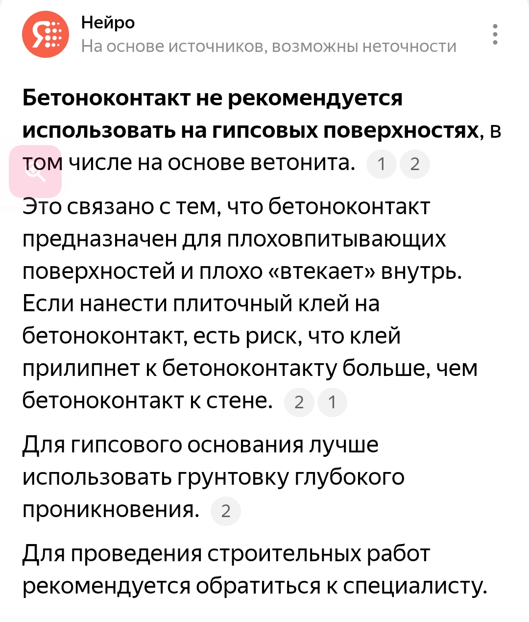

nlysenko,  Там местами видно что штукатурка отошла от бетон контакта и он даже остался чистым) Имхо самая большая проблема...

Судя по фото - с перфоратором они не сильно вспотели - на 30-50% площади штукатурка легко отскочила от бетонконтакта.
Если бы снимали скребком дворника - может сошла бы пластом....)
