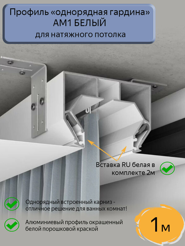

Подумайте есть ли смысл к стене. Есть профиля для установки в потолок. Двух видов -минимальный отступ от плиты 25мм и 40мм. И это снимает вопросы что посыпались обои и перебили кабель.
А как решается вопрос кривизны потолка?
Штукатурка полосой или проставки.

BV написал 30.04.2025 в 09:12
Не-а. Там прибивается уголок, в нем продольный паз регулировки. В ентот паз крутится Al профиль. Сиречь регулировка не по плите, а внутри крепления. Фиксация уголка в перекрытие только жёстко в бетон. У меня остался обрезок профиля, ночью сфоткаю.

Впрочем можно не фоткать. Вот такой принцип 600x800 (7)
