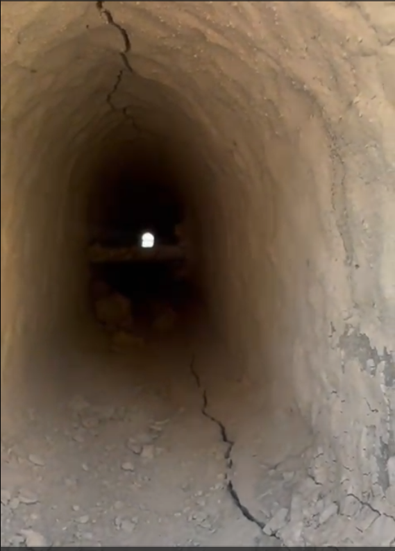

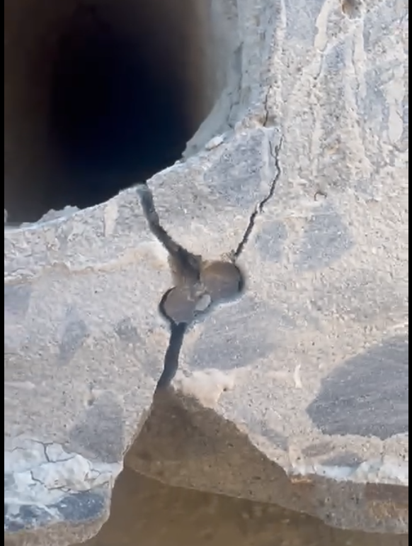

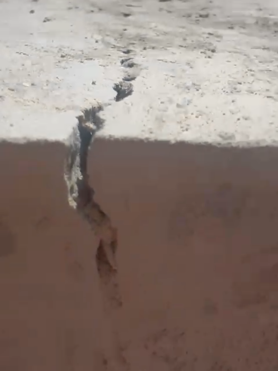

Здравствуйте, надеюсь попал в правильную тему. Купил плиты ПБ 53.12-8 одна из них оказалась с дефектом - продольной нефиговой такой трещиной по пустоте (раскрытие примерно 0.7-0.8 сверху и на треть плиты по длине), позвонил производителю он посовещавшись со своими заверяет меня что все ок и такую плиту можно эксплуатировать. Но я все же хочу собрать мнения, желательно аргументированные в пользу или против этого утверждения. Фото этого безобразия прилагаю imageimageimage

Oleg_Mangal, арматура не держится за бетон и не работает. Ищите ГОСТ на плиты и попросите их ТУ. Контроль, приемка - там.

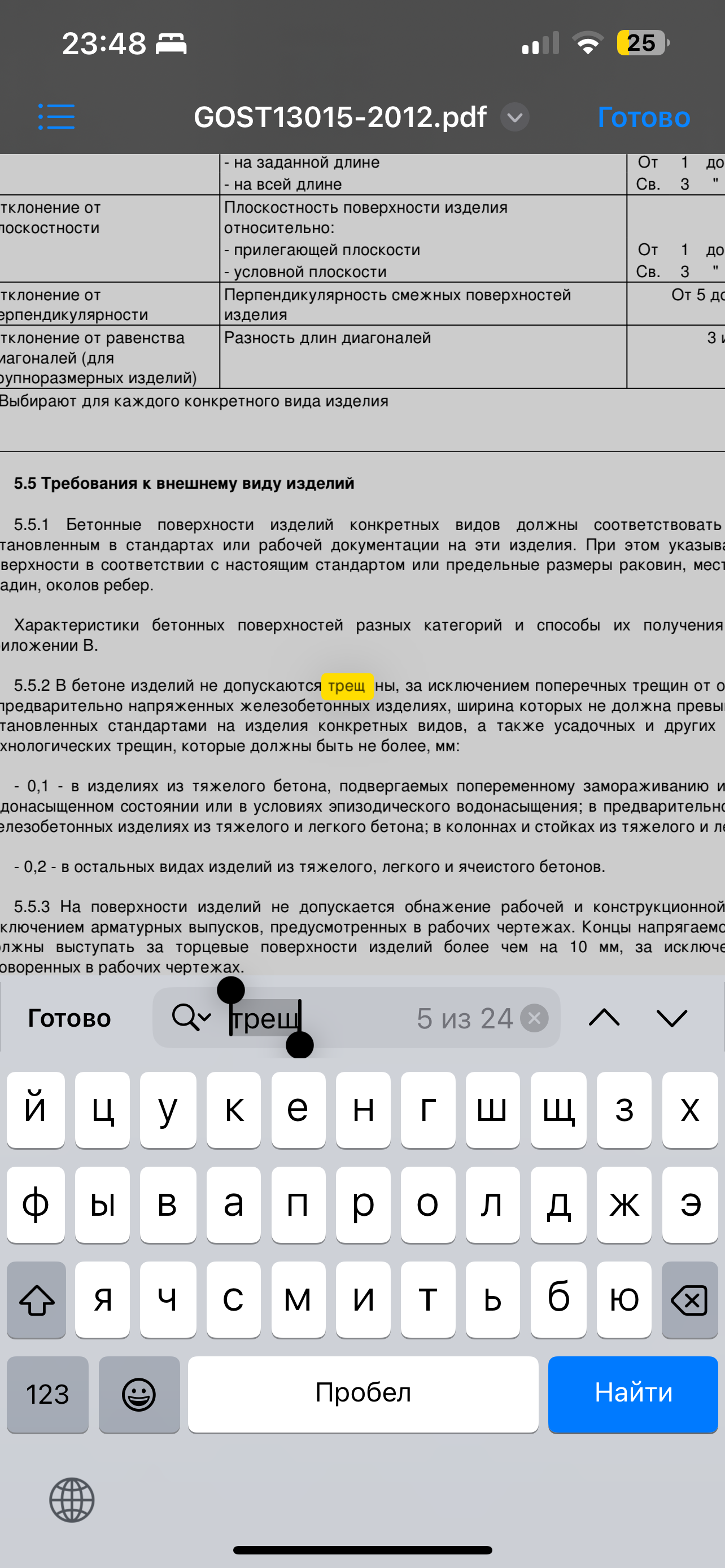

Возможно, имелся в виду ГОСТ 9561-2016 — межгосударственный стандарт, который называется «Плиты перекрытий железобетонные многопустотные для зданий и сооружений. Технические условия».  14 Согласно пункту 4.5.7 этого стандарта, в бетоне плит, которые поставляются потребителю, трещины не допускаются, за исключением усадочных и других поверхностных технологических трещин шириной не более 0,3 мм на верхней поверхности плит и не более 0,2 мм — на боковых и нижней поверхностях плит.  1 Приёмку плит проводят по результатам двух видов испытаний:

ГОСТ 13015-2012
МЕЖГОСУДАРСТВЕННЫЙ СТАНДАРТ
ИЗДЕЛИЯ БЕТОННЫЕ И ЖЕЛЕЗОБЕТОННЫЕ ДЛЯ СТРОИТЕЛЬСТВА
И там поиском по "трещин"

Практически невозможно найти какое-либо строение построенное без нарушений и косяков. Вопрос лишь в их критичности. Трещины не допускаются - а что если одна окажется в здании? Оно рухнет? Нет. Поэтому все эти госты и прочая макулатура - не имеет никакого значения для строительства. Надо смотреть не на правила - а что будет если их немножечко нарушить. Где лежит плита, сколько на ней фактической нагрузки, какой процент прочности она потеряет если один стержень арматуры случайно перебить при монтаже оборудования - а тут арматурина целая - и так далее. То есть насколько именно эта трещинка (даже не на всю плиту) повлияет на целостность конструкции здания.

С ограничениями -да С какими? Прогибы будут больше (нормы?) при нормативной нагрузке - да. На сколько?

Плита будет над подвалом, забегание плиты на монолитный жб пояс 12-15см (ширина пояса 40 см), на плиты ляжет стяжка, теплый пол, какое то напольное покрытие и кухонная мебель + посудомойки холодильники и т.п. Никаких перегородок нет. Заявленная расчетная нагрузка 800кгс без учета веса плит - ПБ 52.12- вес 1839 ПБ 52.15- вес 2256. Арматура конечно не перебита но конкретно в том месте я боюсь что трещина будет только расширяться и за бетон она не держится по крайней мере в этой трети конструкции как правильно подметил

Можно забить - при всем желании нагрузки даже 200-300 кгм2 не наберется, запас двукратный и это не разрушающая нагрузка - а нормативная. Да, так не должно быть - но если положить эту плиту - ничего не случится, даже если вдвое специально перегрузить плиту.

Я правильно вижу, что арматура немного уползла внутрь плиты? Может осилите вытянуть обратно и залить так, чтоб арматура опять сцепилась с бетоном? ;)

С одной стороны вообще не хочется возиться с этой плитой, это же надо убедить производителя привезти мне новую плиту своим манипулятором а эту забрать, без судов и проволочек. Ждать опять недели 3 на изготовление. И докапываться до каждой мелочи я тоже не хочу мне это не свойственно. С другой стороны я такой человек что если я положу эту плиту у меня это навсегда в голове останется. Даже если она будет лежать без проблем любой посторонний шорох будет сразу вызывать мысль что это трещит именно эта плита. Госты что скинули я прочитал такие трещины не допускаются, как бы вы поступили на моем месте?IMG_2804
