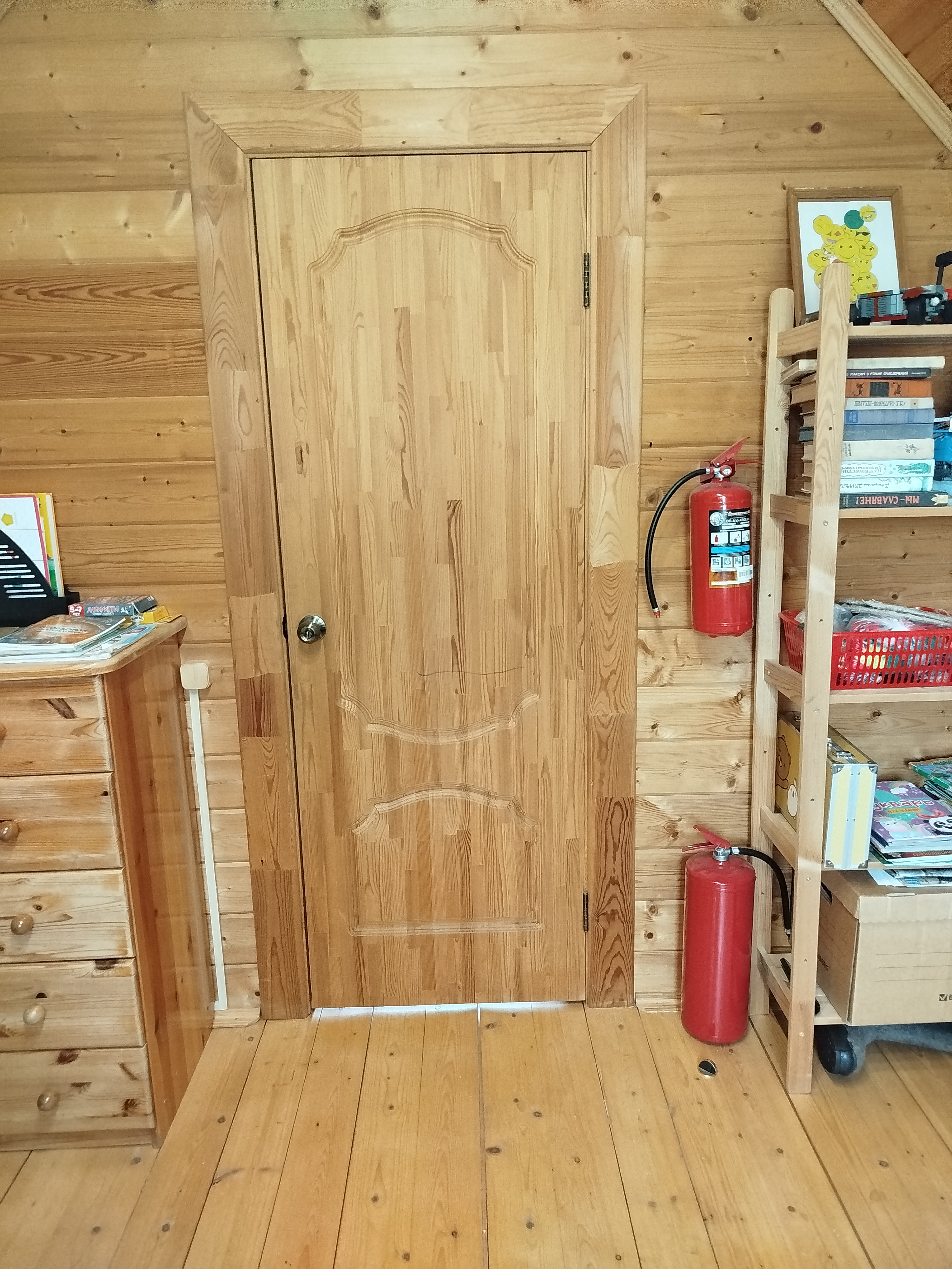

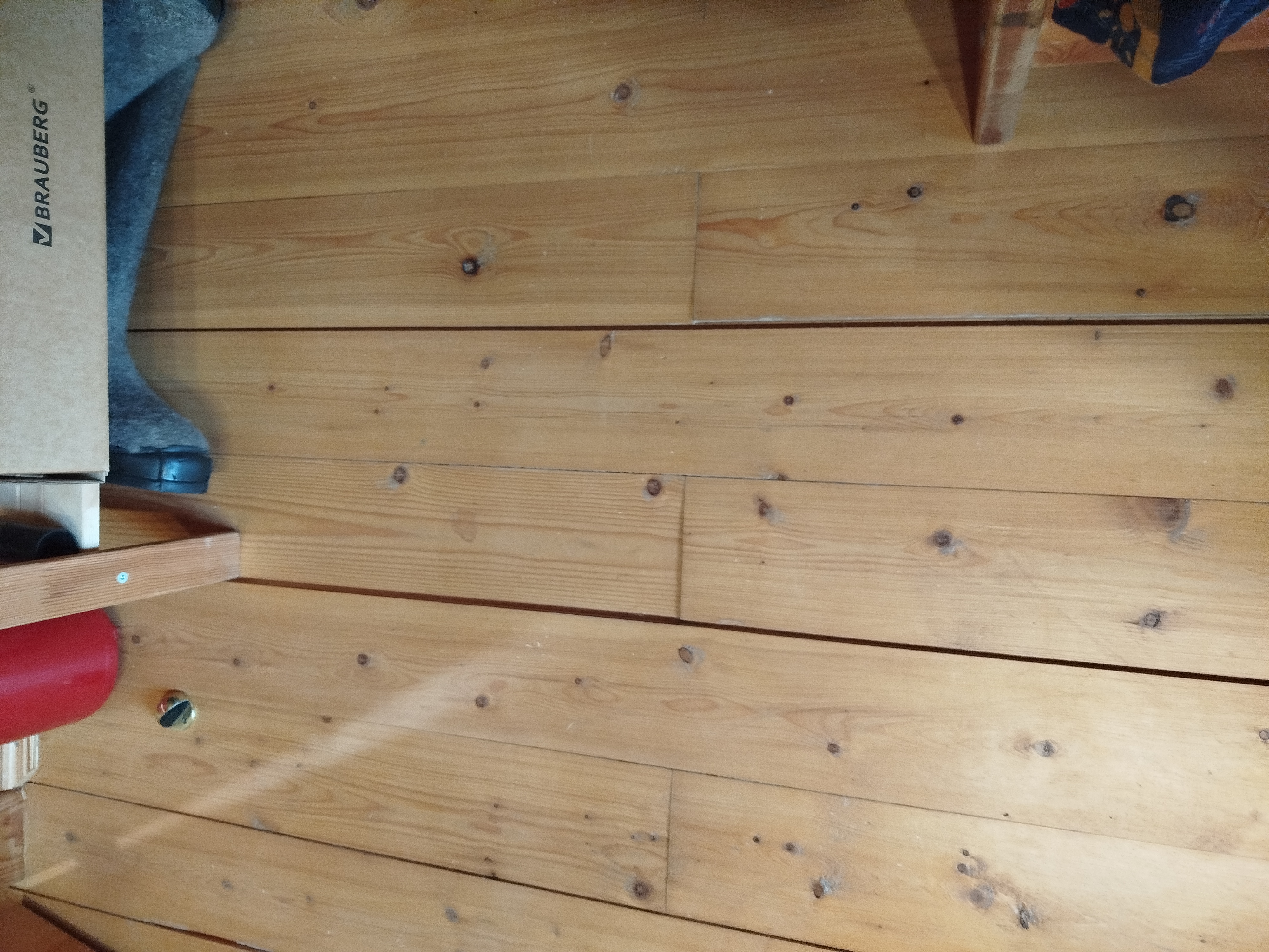

PROTECTOR написал 24.05.2025 в 15:15
MADONNA, первый

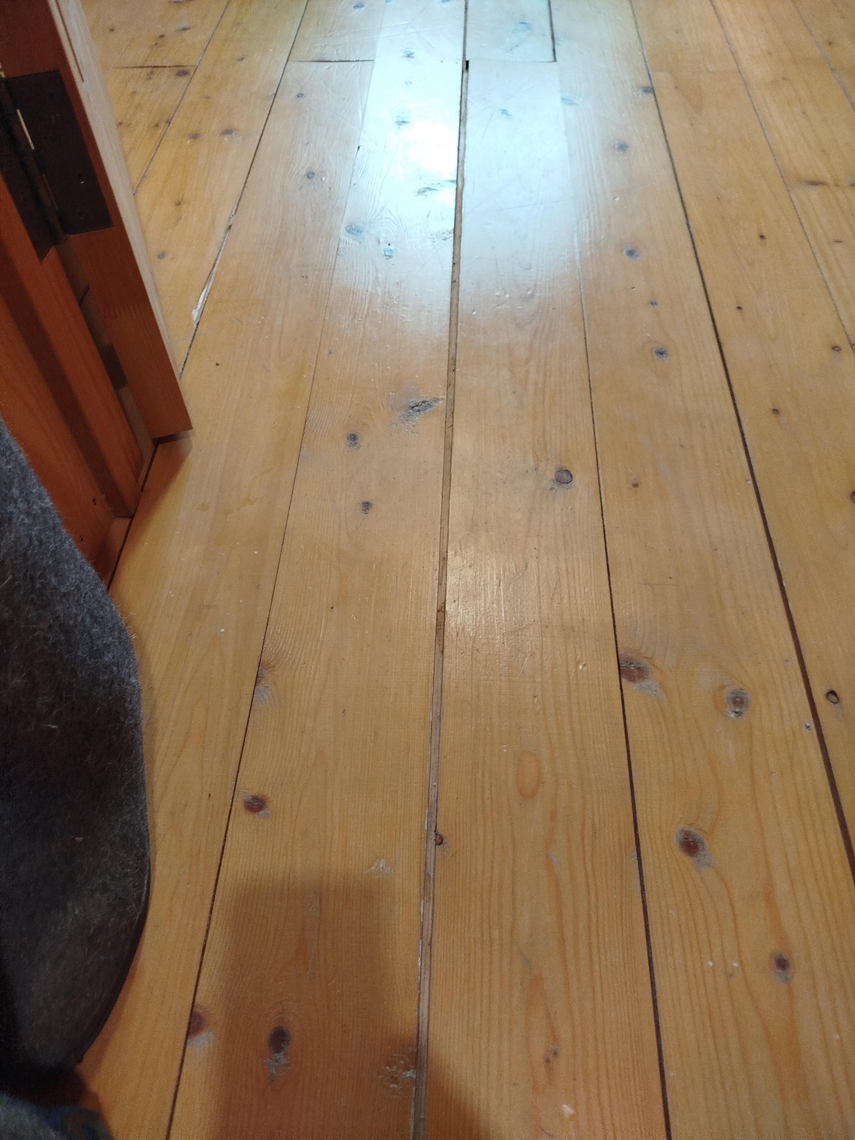

Верхний правый угод дверной коробки сфоткай
Щель на полу - не факт что изгиб, просто рассыхаются доски, это обычное дело. По правИлу - сколько изгиб?
IMG_2354Это - первый этаж? На втором такая фото есть?

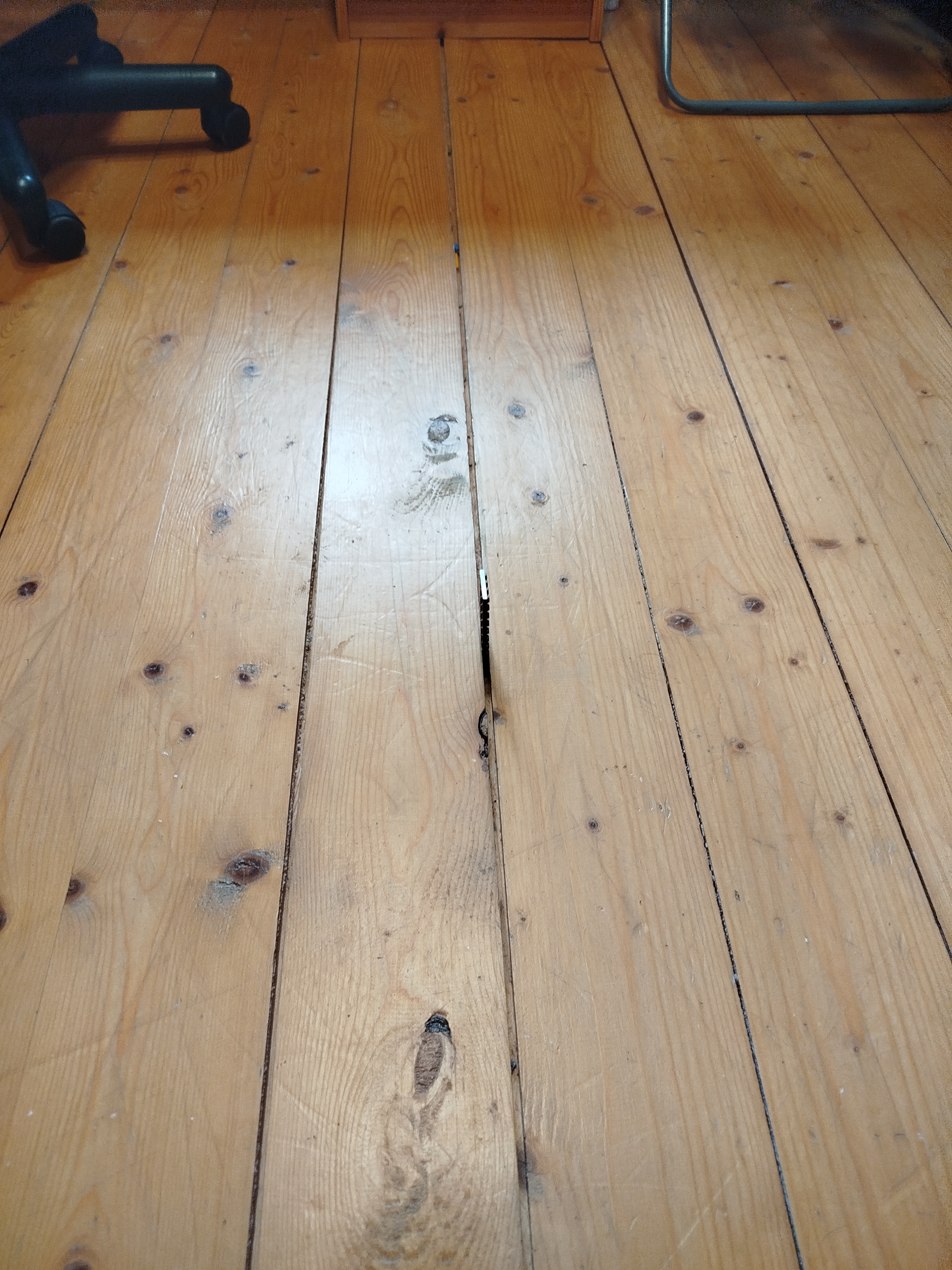

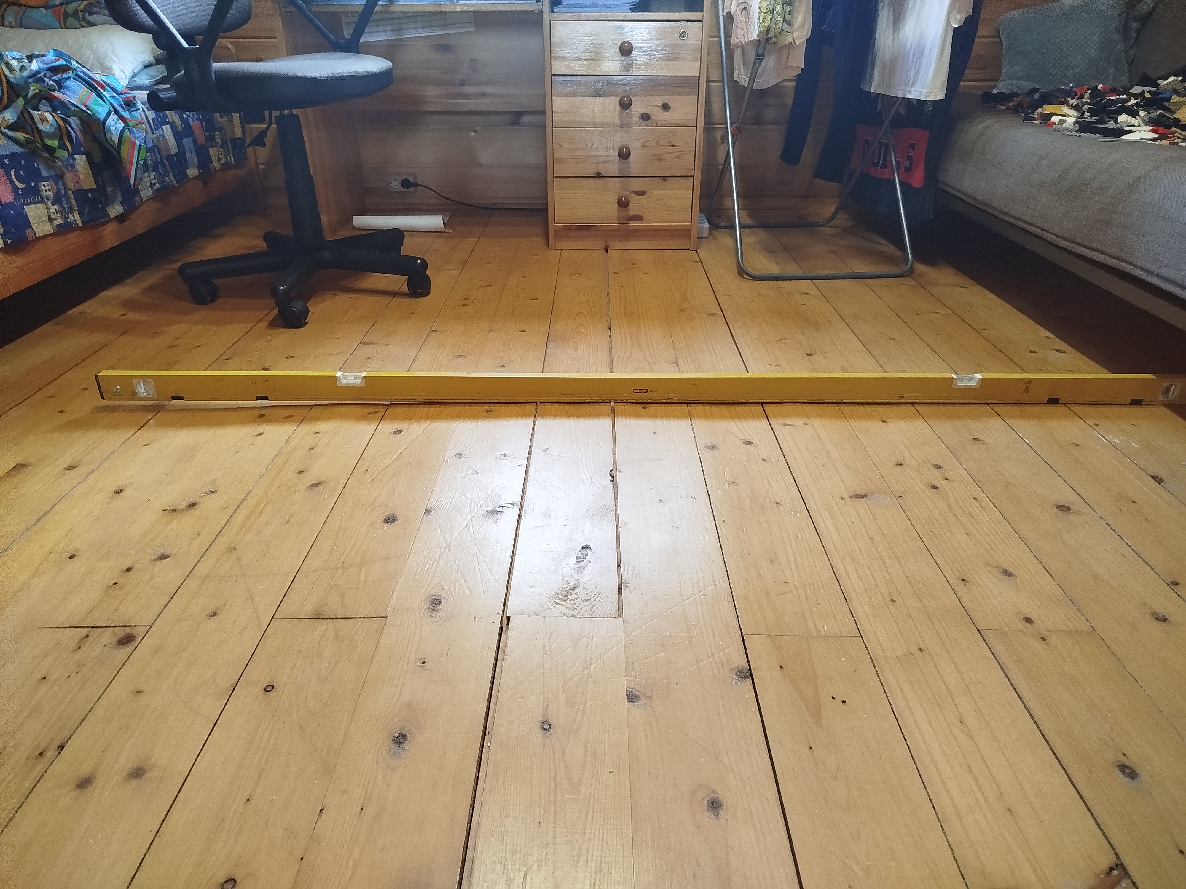

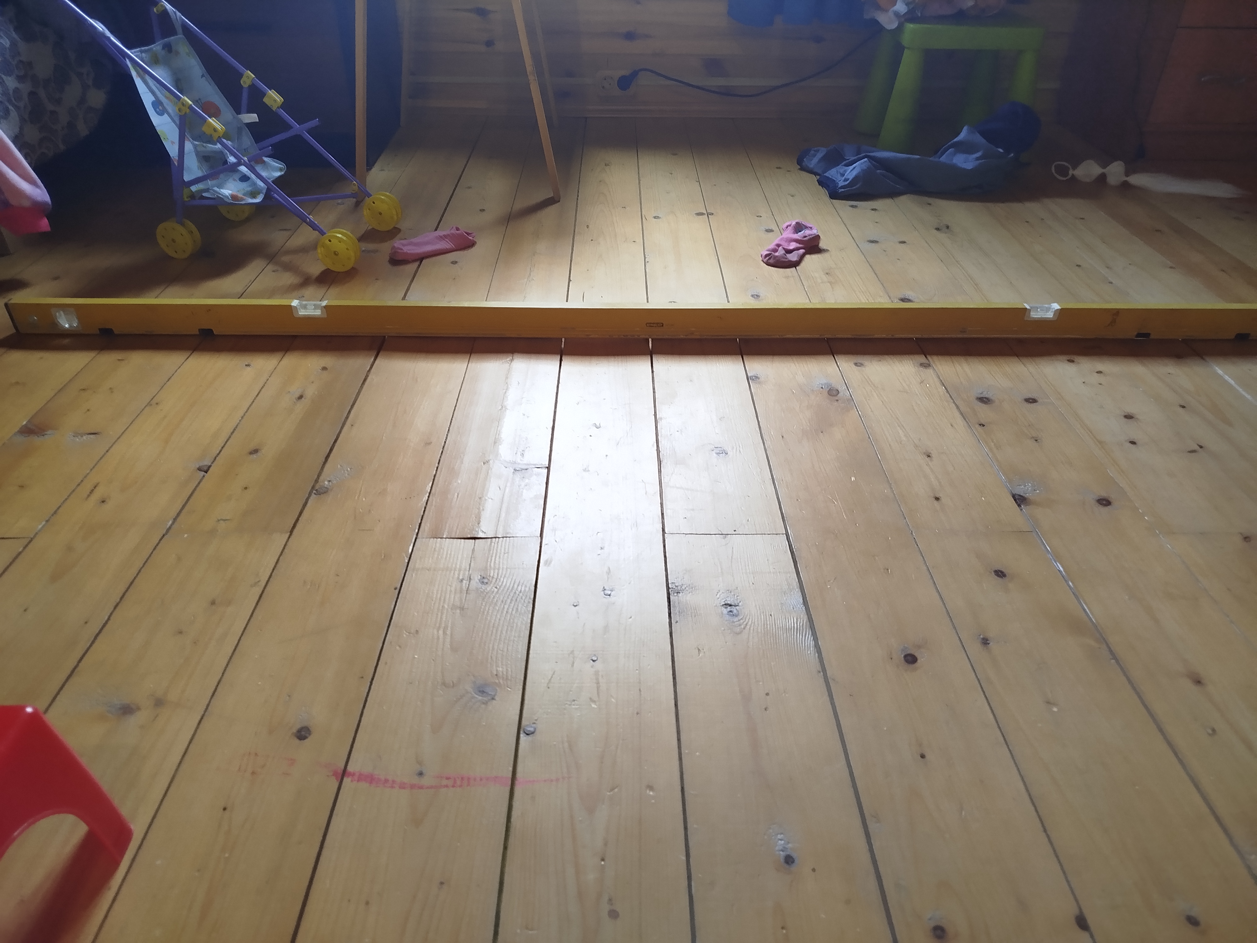

Вот дверь второго этажа, так же видно на сколько печь ушла10000141351000014134100001413310000141301000014128

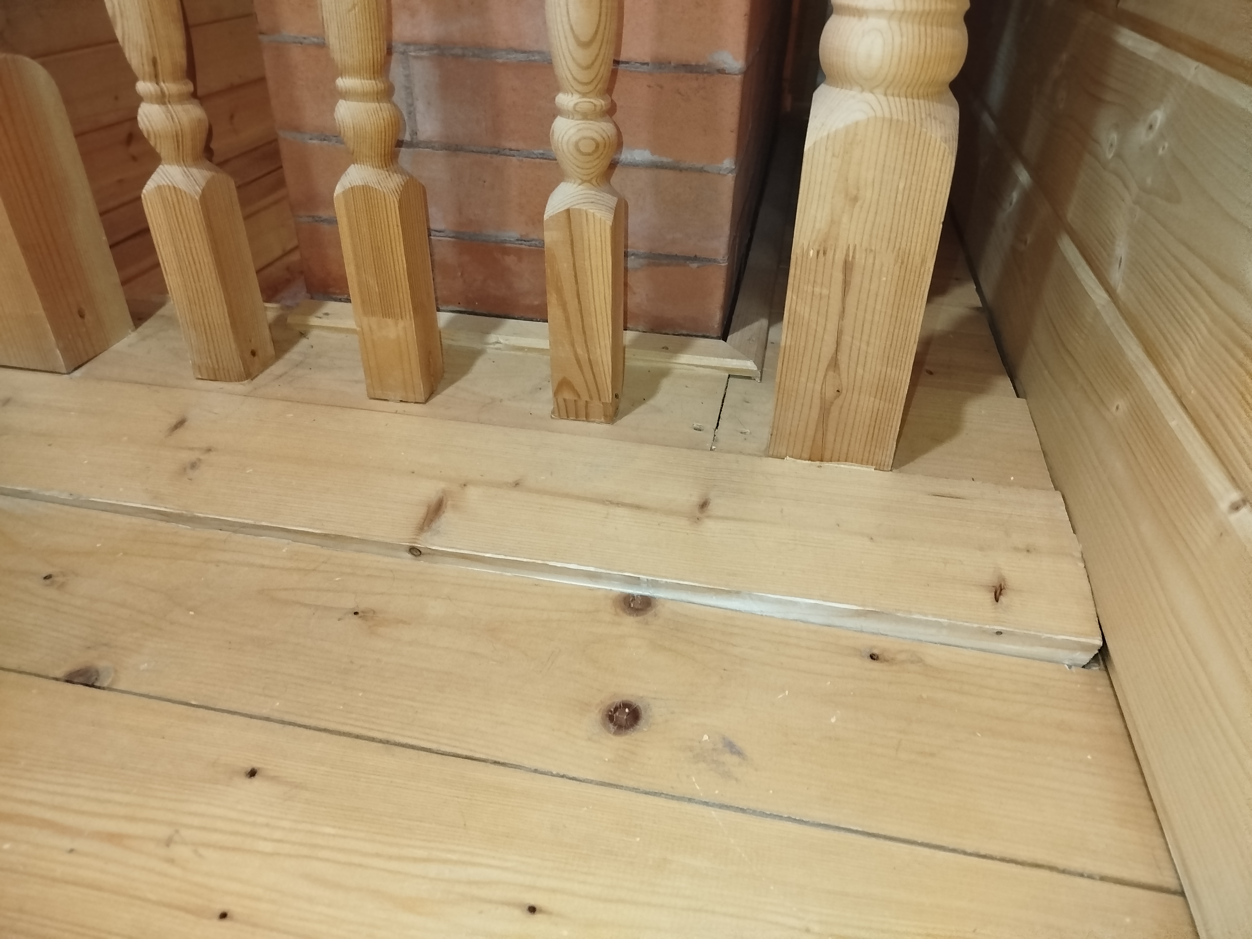

1000014139Вот фото с палкой последняя из комнаты на против под которой стены нету10000141361000014137

PROTECTOR,  Все строго соответствует законам строительной механики, непонятно что тебя удивляет. Внешние стены сели. Печь осталась. Середина - видимо подперта дверной коробкой (наличник закрывает) - относительный прогиб небольшой, 1-1,5 см по середине комнаты на втором этаже. Доски разошлись максимально в месте перелома - но могли и в любом другом месте, тут связи нет . Исправлять - периметр приподнять (печь опустить ты не сможешь. Псле установки на место периметра - середина должна встать на место, но похоже что дверь установлена без зазоров и обсады. Сними наличник в углу - посмотрим.

PROTECTOR,  Вам надо несколько домератов и хорошие опоры под них и под обвязку. Но вначале пробить лазером весь второй этаж относительно и печки и периметра, чтобы понимать на сколько поднимать периметр. Если с домкратами не делали подобное - лучше позвать людей с оборудованием...
Если найдете обрезки опалубочной фанеры - хорошо. И возможно разной толщины. Можно на добивку - металлические пластины.

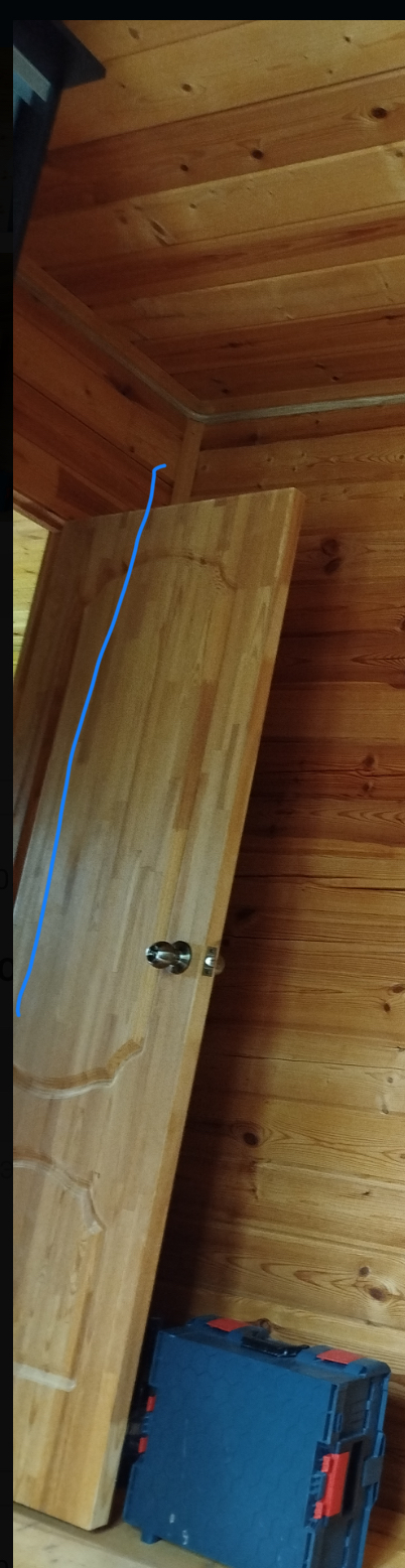

Одного железнодорожного домкрата достаточно. И людей никаких звать не надо - будет как секс на Красной Площади. Спокойно одному все сделать.
IMG_2355 Отмеченную синим часть стены за дверью - сфоткай сверху до низу.
