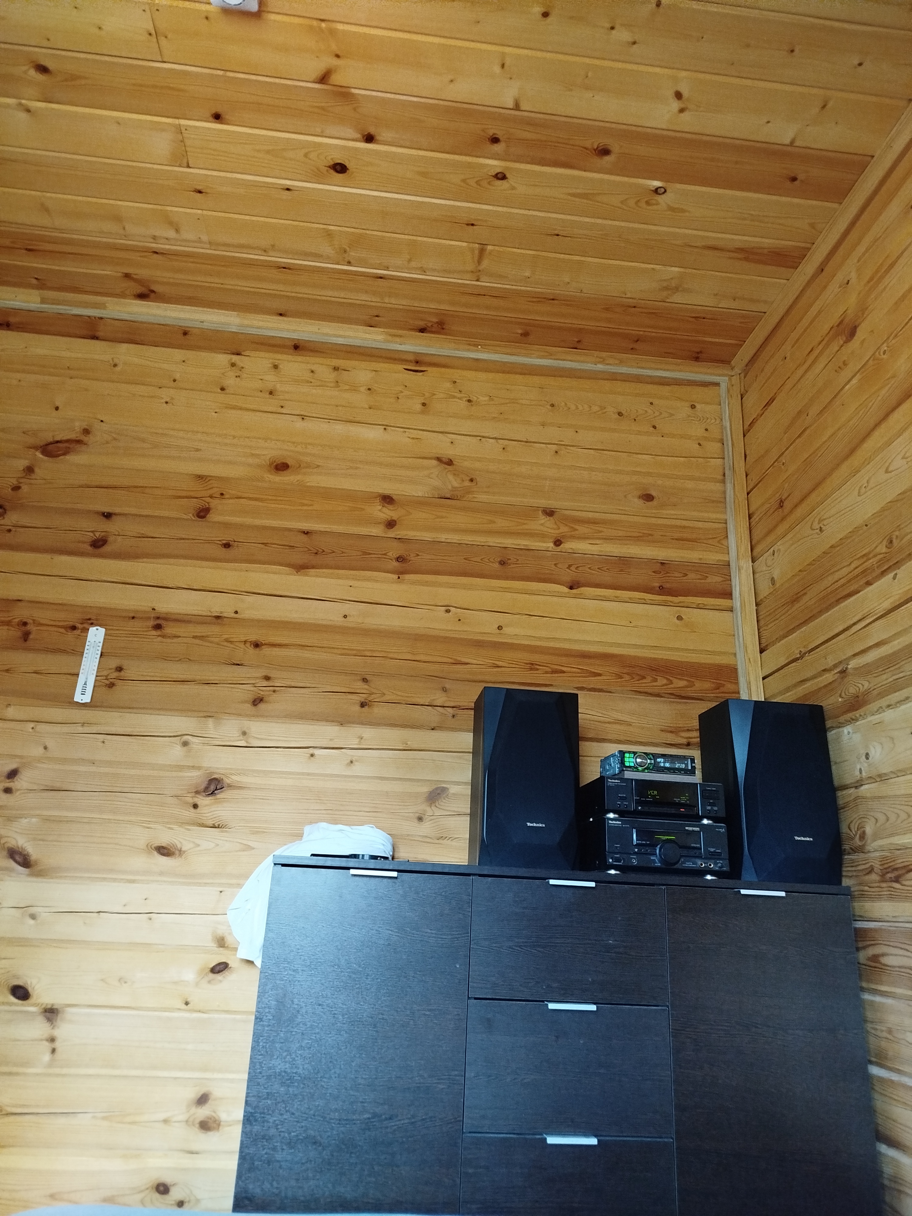

У него бус стоит вертикально - но не стеной-частоколом. Наверное, А три-четыре-пять вертикальных стоек горизонтальный брус под потолком - на который опираются лаги. Лаги не опираются на торец вертикального бруса. На любым вертикальноориентированным элементом деревянной конструкции необходим усадочный зазор (можно с винтовым регулировочным узлом) - у Тс этого нет и это и есть ошибка строителей и эту проблему ТС предстоит решить. Например, клиньями приподнять одну сторону - выпилить лишнее - опустить, потом противоположную - тоже опустить. Или отсверливать. если есть ружье (12 или 16К) - можно зарядами картечи буквально за несколько выстрелов отстрелить мешающие части бруса. Главное иметь под рукой строительный монтажный пистолет - потому что когда (довольно скоро) приедет ОМОН - то надо будет им объяснить, что соседи слышали шум выстрелов монтажного пистолета.

MADONNA, нет там ни чего вертикального, просто стена выложенная брусом 100 в ширину 150 в высоту.

И она с твоих слов дала меньше усадку, чем периметр. Точнее, ты утверждал что пол первого этажа в одном уровне, а пол второго этажа, имеющий опирание на периметр и середину - по середине поднялся. Логично предположить что периметр сел, а середина тоже села - но меньше. Напомни - в чем твой вопрос был?

MADONNA, как это победить?

Без фото не могу сказать. Понятно что осаживать конструкцию, но как лучше - только посмотрев, и то не факт

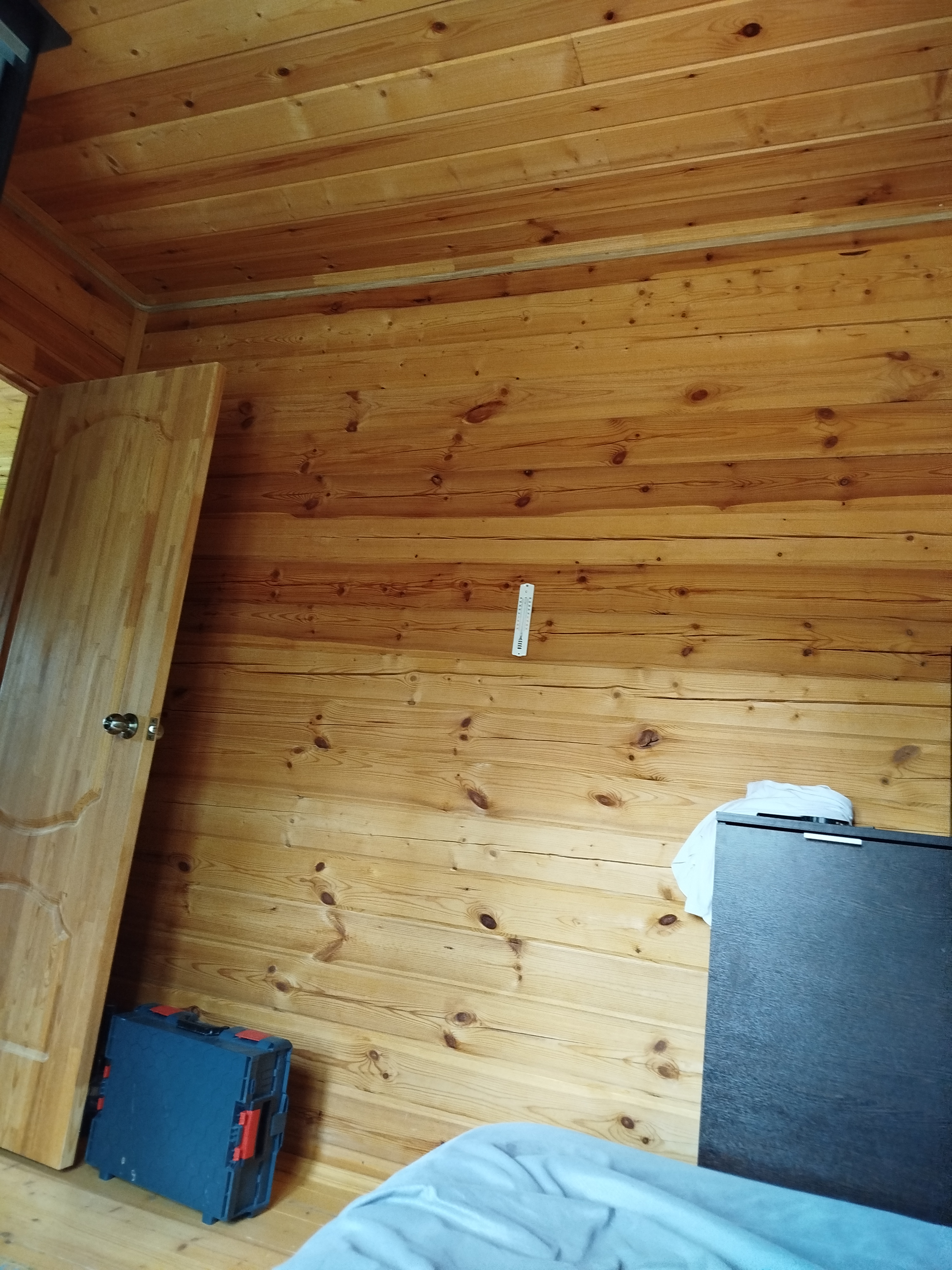

MADONNA, 10000140871000014086

PROTECTOR, Это второй этаж или первый?

MADONNA, первый
