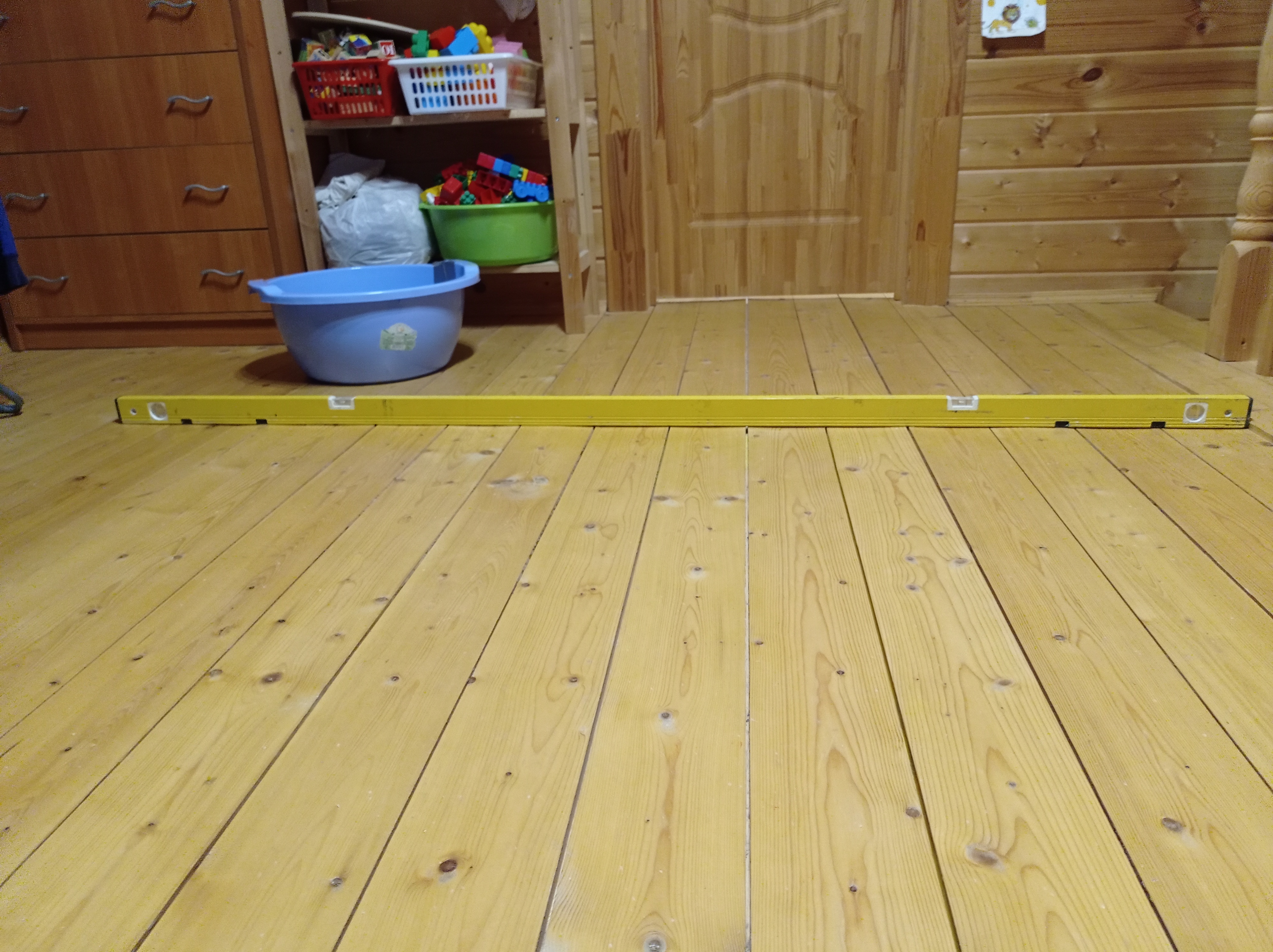

Вы даже на написали какой высоты бугор)
признаться не пытался его измерить, через выхи озадачусь, но доски половые разъехались см на 2-3

PROTECTOR, в другой теме вы писали про печку.... Вас спрашивали о конструкции дома, но вы ответили что все просто и конструкцию вам знать не надо...
Так вот, где находится печка, и как она связана с перегородкой тоже вопрос.... Для вас естественно....) Дерзайте...

BV, фото первого этажа на пред странице, ее видно снизу слева, у неё юбка меж первым и вторым зачем то то, она выломала вокруг себя половые доски, но ни с проблемной стеной ни с комнатой где выгнуло пол она не связана ни как., если смотреть на фото то лаги идут вертикально.

ничего не понял. вот нарыл фото, второго этажа, справа печь за перилами, за дверью злополучная комната с кривым полом:IMG_20220522_213117

PROTECTOR, Похоже перегородка на первом этаже не дала срубу нормально сесть, вот пол и выгнуло. Надо проверять уровни и скорее всего укоротить перегородку или подложить что то под фундамент в этом месте

PROTECTOR, Подкладывать нужно не по всему периметру, а точечно под перегородкой, где она мешает усадке сруба. Сначала проверь уровень и место упора.

Так перегородка выше, зачем еще выше делать? ;)

Если Тс правильно все видит - то у него по горизонту фундамет нормально. Ничего подкладывать не надо. Стены дали усадку - а одна стена не изменила своих габаритов и подпирает пол второго этажа. Ошибка строителей - не оставили зазора под усадку - как делают над дверными-оконными обсадами.
