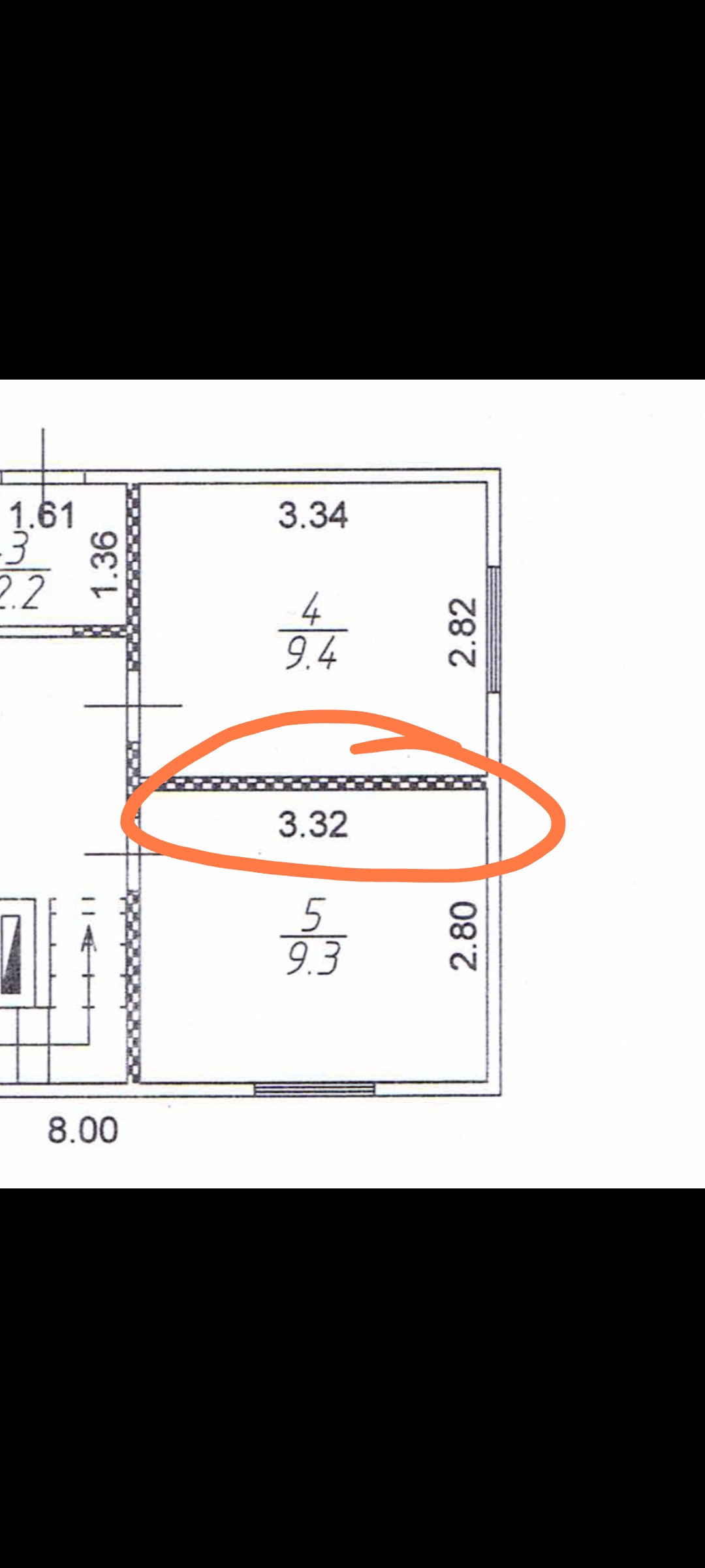

пол на втором этаже колесом, вдоль комнаты, по середине идет горб, под этим местом на первом этаже стоит перегородка из 150х100 бруса, лаги 2го эт 150х100 идут перпендикулярно этой стене и соответственно горбу.
может поперек комнаты?

BV написал 11.05.2025 в 20:11
нет, если смотреть со входа то вдоль комнаты, если от стены то поперек, главное оно прямо над перегородкой первого этажа

Какой высоты горб на 2м? Уклон этого горба?
Уклоны полов в других помещениях тоже должны быть...

Вот первый этаж, обведена стена, которая выдавливает пол.1000012647

Вот второй этаж, полосой указан горб идущий от двери к окну1000012649

Пилить пилой не получится - заклинит.
В пропил вставлять временно клинья -распорки,, не позволюйщие заклинить пилу. Немного пропилил - вставил распорку.. Потом их выбить.

признаться честно, изначально я только такой вариант и видел, сделать под лагами пропилы в этой клятой стене, насчет заклинивания полотна: пол выгнула пару лет тому, сверху ничего кроме стола нет, вряд ли лаги мгновенно сыграют назад, скорее всего будут выпрямляться длительное время, но для подстраховки можно поставить распорку вертикальную в пол и потолок. вопрос в другом, сколько выпиливать? думаю с запасом взять сколько скрывает плинтус, по идее в обратную сторону он не пойдет, если вообще распрямится, боюсь как бы так горб и не остался. з.ы. правда мешки с песком ни кто не отменял з.з.ы. посчитал, примерно 4 лаги выходит, тоже не хрен собачий выпилить столько, так что бы еще и стену не изуродовать
