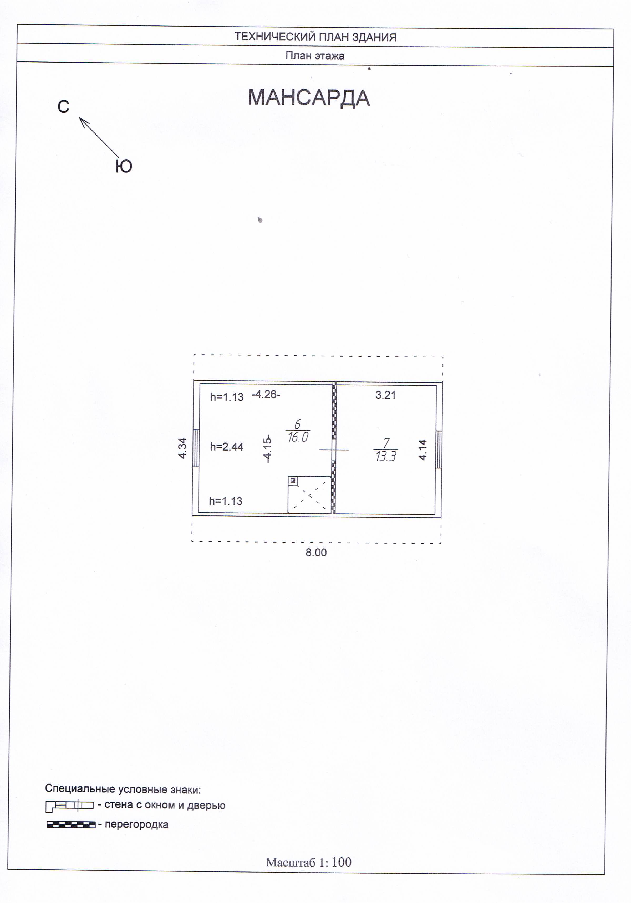

PROTECTOR написал 11.05.2025 в 13:57
MADONNA, я лазил под дом с лазерным уровнем, все ровно, полу на первом этаже по уровню ровные.
Отлично! Получается что стены (перитметр) осели - а перегородка - нет. Например, брус стоит вертикально и подпирает потолок. Других вариантов пока не представляю.

11.05.2025 в 14:48:46
MADONNA, так оно и есть, брус 150х100 стоит, теперь вопрос из первого поста, как это вылечить?

11.05.2025 в 14:55:26
PROTECTOR, никаких противоречий в своих ответах не наблюдаете? Пол первого - ровный, пол второго - горбом. Предположу - пустила корни и выросла деревянная перегородка.

11.05.2025 в 15:07:02
PROTECTOR написал 11.05.2025 в 14:48
Подрубить корни и укоротить перегородку.

11.05.2025 в 15:14:49
PROTECTOR, Сделать пропил сквозной шиной, бензопилой,либо электропилой.Между брусьев,там где паз,по всей длинне,или частично.

11.05.2025 в 19:07:20
pool написал 11.05.2025 в 14:55
противоречий не наблюдаю, пол на первом этаже ровный, пол на втором этаже, в комнате под которой проходит перегородка горбом, так оно все и естьПлан 1 этажаплан мансарды

11.05.2025 в 19:19:32
PROTECTOR, Шпильками стянуть можно попробовать перегородку.

11.05.2025 в 19:24:54
Вологодский, Не представляю как это сделать, не изуродовав всю стену.

11.05.2025 в 19:32:06
PROTECTOR, сверху сверлить сквозь стену,внизу шайба,гайка,сверху шайба и гайка и тянуть.. Давно этим не занимался.Но стягивали раньше.

11.05.2025 в 19:50:31
PROTECTOR написал 11.05.2025 в 19:24
Пилить пилой не получится - заклинит. Можно попробовать отсверливать горизонтальный ряд отверстий вплотную Потом паралелльно второй ряд и потом после того как начнет садиться - укрепить двумя щитами-накладками с двух сторон.

11.05.2025 в 19:55:32
Вологодский написал 11.05.2025 в 19:32
PROTECTOR, сверху сверлить сквозь стену,внизу шайба,гайка,сверху шайба и гайка и тянуть.. Давно этим .....
т.е. найти сверло 2.5 метра, разобрать перекрытие и без надежды на успех устраивать приседания такие, я не готов.
