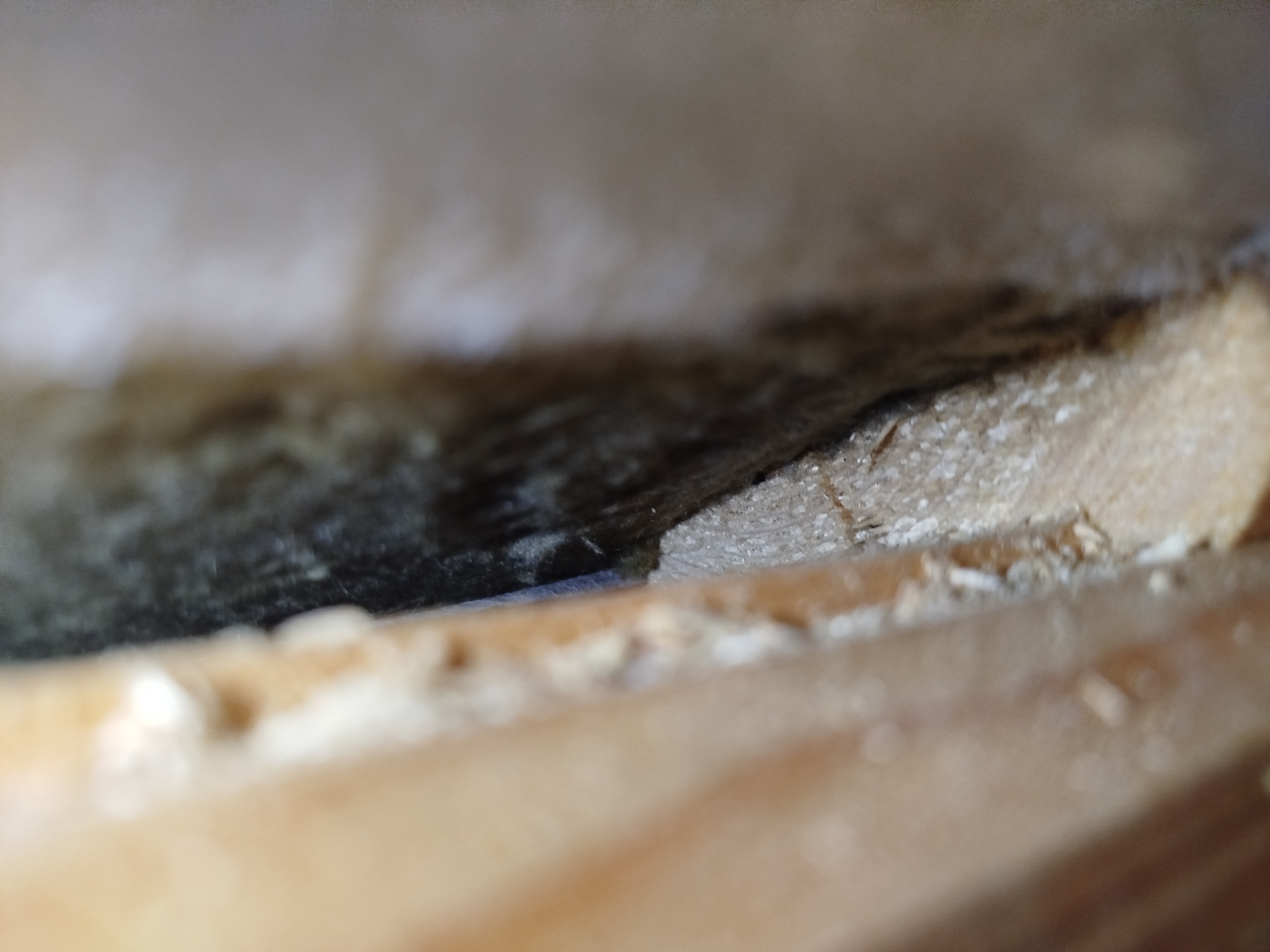

Здрахуйте, ну вот 3 мин назад слез таки с табуретки, вот что имею продемонстрировать:IMG_20250828_000155IMG_20250828_000208IMG_20250828_000234IMG_20250828_000244

строители любезно подложили под лаги досточки, до прочности сдобрили гвоздями по 2 шт наискось .судя по шляпе 120 или больше

Короче причина всей этой тупости и идиотизма найдена, тупые рукожопы решили сэкономить пиломатериал, что бы было чему гнить на улице вдоль забора 9 лет, они над этой стеной стык лаг устроили, видать обрезки остались по 3 метра, они их на перекрытия и перегородкой подперли.IMG_20250829_201040честно говоря теперь и трогать боюсь

по итогу поддомкратил лагу и монтировкой выбил подкладку воде не очень она стремиться опускаться, правда я вышиб ту что по середине не с края, вопрос таки, что делать дальше, выбить остальные и забить болт на это, или с учетом стыка лаг опасно? мож какую пластину мет подложить пошире перегородки, но я даже ее не зафиксирую, или вскрывать уже полы на 2м этаже лезть сверху и ставить уголки?IMG_20250829_211442

не смотря на отсутствие интереса, отчитаюсь: после удаления подкладок и гвоздей, 3 более менее опустились 4ю, та чтоу самого входа потянул как смог уголком, пнятное дело конечно что надо полы на втором разбирать, но пока хоть так. Горб на вторм этаже стал значительно меньше, посмотрим что будет через год, когда дом пройдет цикл усыхания распирания..

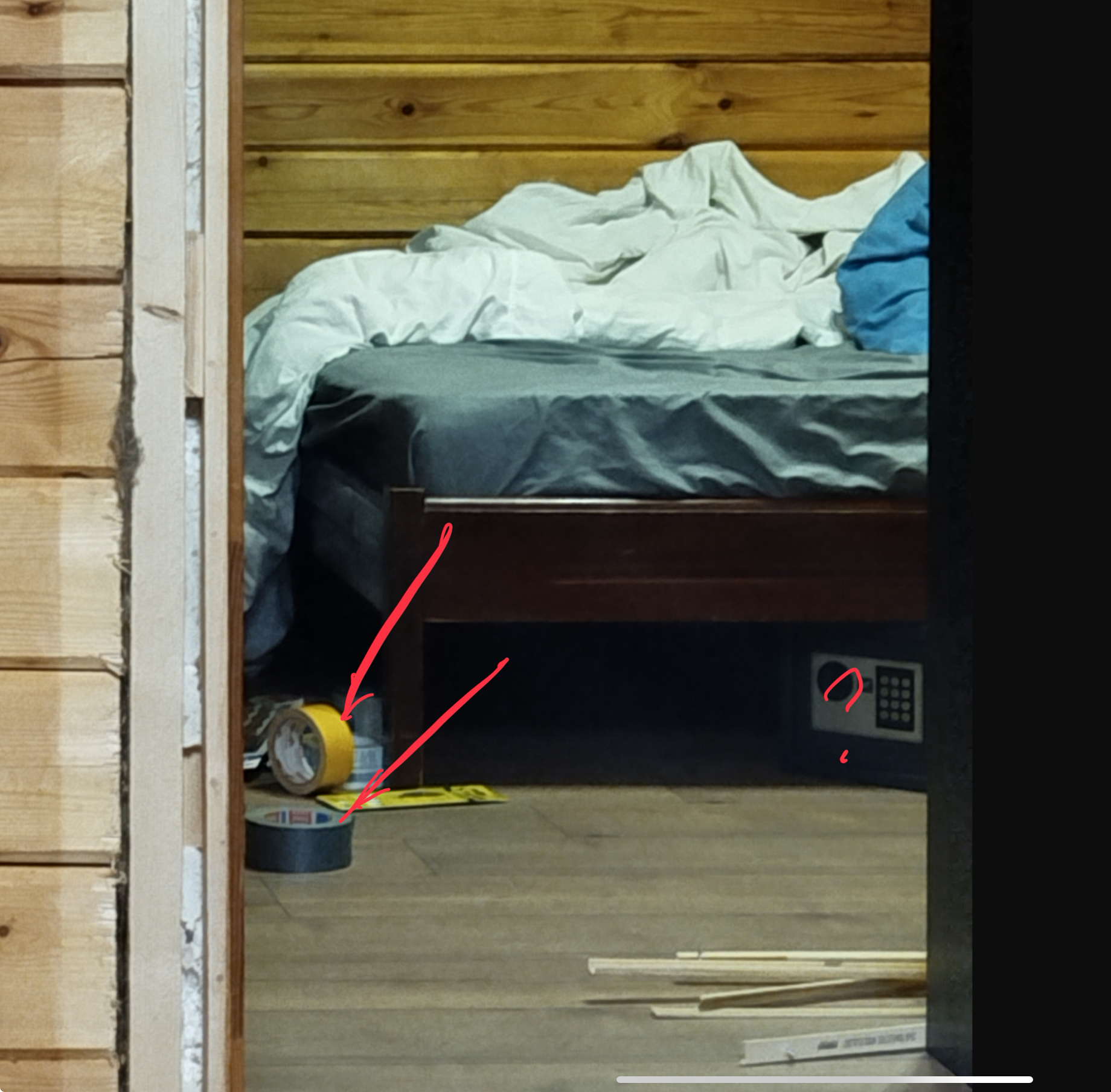

Интересное наблюдение:1000036041

PROTECTOR написал 18.09.2025 в 00:39
IMG_2757
Шибари скотчем))) действительно интересно. Видео будет?
