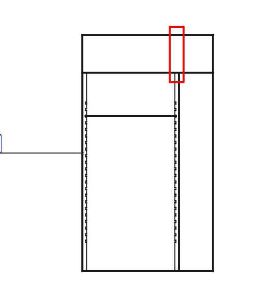

imageи вот позникает вопрос, верхняя полка должна по плану быть на всю ширину шкафа, так можно ставить дверь - без петель в верхней части? или будет сильно нестабильно? дверь примерно 500 х 2500.

Какая высота антресольной секции? . Технически такое сделать возможно. Но непонятно - зачем? Эта средняя дверь сама уже будет мешать полноценно использовать антресоль на всю её длину. Верхний хвост двери длиннее 250 - 300 мм это уже плохо. И напрашивается антресольная дверь с открыванием вверх. А если такая задача не стоит, то почему бы средник не протянуть до верха?

высота антресоли 40 см, посередине стенку не хотел прокладывать чтобы туда ложить елку в коробке которая 120 см. а антресольные дверки затруднят доступ к правой секции. там будет стоять стремянка. Общая высота шкафа 250 см.

ТС, если антресоль нужна 50см. Делаете левую и правую стенки по 250, среднюю 250-50=200. Дверки обе делаете 200. Антресоль или вверх одной панелью, или распашные 2 дверки. Но.... Для ёлки лучше вверх.

ТС три дверки хочет.

Не обязательно стенку делать на всю глубину. Там где отмечено красным, поставьте вертикальную планку 70мм шириной. И крепите к ней дверную петлю.
Более того скажу. Можно сверху смонтировать элемент высотой 100 - 120 мм специально для крепления верхней петли.
