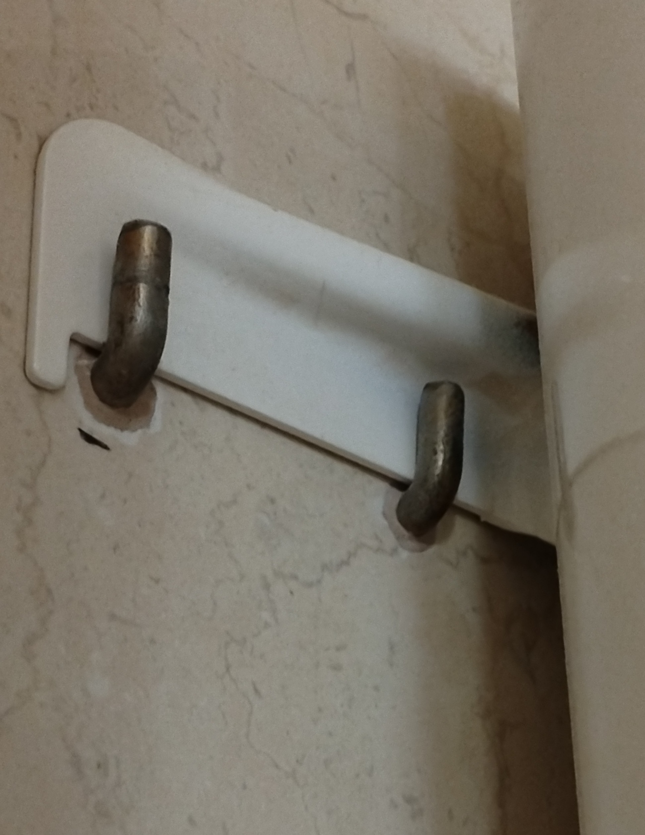

Крюк плитку не ломает. Если дюбель не шатается, а стоит плотно. (Штукатурку же дюбель не ломает? А плитка прочнее её.) IMG_20250505_100317_edit_373662040740478

vavan,  У вас на фото нагрузка передается через дюбель на плитку.
Так не делаю, и особенно со штатными КОРОТКИМИ анкерами когда толстый слой штукатурки и/или плитка с клеем. Беру анкера длиннее раза в два и возможно потолще, если вес большой.
Не хочется иметь даже небольшую вероятность получить треснувшую плитку.
Делаю отверстие в плитке и штукатурке раза в два больше диаметром чем под анкер. Потом зазор заполняю герметиком, если это нужно - это или на анкер виду или по стене течёт конденсат.

05.05.2025 в 11:49:16
BV написал 05.05.2025 в 10:51
Да и пускай передаётся, не критично это. Там нейлоновые дюбеля, немножко смягчат давление. И крюки сантиметров по 10 длиной, не помню точно, их надо ещё постараться нагрузить, чтобы они начали изгибаться. Плитка почти сантиметр толщиной, к тому же красная - считай, это одно и то же, что кирпич. Крюков 4 штуки, ну пускай в худшем случае из них два работают на вертикальную нагрузку - но они же по 10мм, если не больше, можно нагрузить гораздо больше 100кг. Я не беспокоюсь, запас по нагрузке есть. Если бы крюк прогибался и хотел бы надавить на плитку - из-под дюбеля бы выкрашивалась затирка, сколько уж там её есть. Но нет, не крошится. Значит, всё в порядке.

05.05.2025 в 11:57:39
vavan написал 05.05.2025 в 11:49
Плитка - поверхностный отделочный слой, и держаться может плохо.
Немного. Край не будет крошиться.
Крюков 4 штуки
На бойлере зачем 4, если основную нагрузку будут нести только два.
Из них примерно 15-40мм (ну на слой полно делают и штукатурка) и рычаг приличный.
И при монтаже на фото без зазора, хоть 0.5мм провис и основную нагрузку на срез будет держать именно плитка.
Сообщений: 121546
05.05.2025 в 12:00:35
Затирка может оказаться прочной.
Впрочем - выше мое мнение, я предпочитаю так - вы иначе. Но когда-то может не прокатить.
