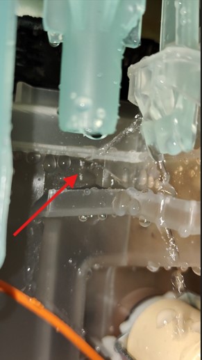

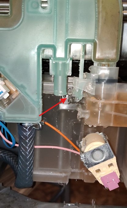

Всем доброго друзья. Подскажите пож-та, кто как решает проблему зимовки посудомоечных машин? Есть не новая повидавшая жизнь) но рабочая (была рабочей) посудомоечная машинка Vestel vdwit 4514w. Прошлую зиму нормально перезимовала, да мы как-то и не запаривались с ней, т.к. в прошлый год она нам только и досталась с дачей. Но работала весь 2024, свое дело делала. А тут вчера приехали на дачу решили посуду помыть в ней. Включили, она начала работать и через один цикл мойки выпала в ошибку F1. Это вроде как сработал датчик протечки. Начал ее снизу разбирать. В поддоне много воды- слил. Что-то течет. Начал смотреть и снизу во время очередного запуска и боковую крышку снял - а там с бака прям струйка воды под давлением хлещет 2-3мм. Я не знаю как этот бак называется, но там вроде рядом еще какой-то резервуар с гранулами какими-то, то ли соль толи смола для воды. Короче треснул зимой этот бак. Вот и интересно, как с машинки тогда воду выгонять перед консервацией дома? И кто знает, самому этот бак можно чем-то и чем лучше заклеить\запаять? Запчасти гуглятся на нее, но в СпБ не нашел такого бака пока. Где-то на каком-то сайте видел 5500стоит.12
Инструкция машины.
DeniTornado написал 05.05.2025 в 14:37
Поищите на ютубе как треснувшие бампера авто сваривают. А может и обратитесь к таким. Будет дешевле чем бампер - красоту наводить не надо.

Машина очевидно, что не предназначена для хранения в минус (после эксплуатации). И никаких рекомендаций по переводу её в "зимний режим" быть просто не может. . Как заклеить бачок - не очень информативное фото.

05.05.2025 в 16:03:25
BV написал 05.05.2025 в 15:24
Теперь будете знать что вода оставшаяся в машине при замерзании расширяется)
Да я в курсе про воду. Мы же из других систем сливаем (трубы, бойлер, насос и т.п.). Просто первую зиму ПММ пережила, а сейчас решила походу что хочет на отдых. Ладно подумаю что делать. Или паять чем или новый бак покупать если он есть еще в природе. Думал спросить просто, может кто заливает что на зиму или сливает особым способом). Спасибо
