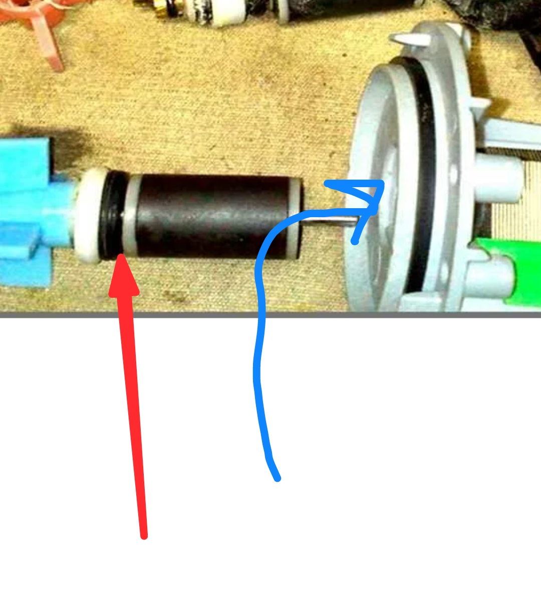

Мишутк, Screenshot_20250505-181903через сальник попадает вода в полость.
У меня разок выдавило ротор и крыльчктка уперлась в корпус.
Сливаю из полости где крыльчктка. Пока рецидивов не было.

Мишутк, через сальник попадает вода в полость. У меня разок выдавило ротор и крыльчктка уперлась в .....
Что-то я был убежден, что там вообще никаких сальников и магнит просто купается в воде. И нафиг там изоляция не сдалась, заодно охлаждение естественным образом идет. Наверное от грязи. Пока в стиралках (уже лет 10) и в ПММ с этим узлом еще ничего не случалось. Только один раз лопнул заливной, с тех пор условно "продуваем" перед зимовкой.
Сообщений: 139678
05.05.2025 в 18:43:57
Мишутк написал 05.05.2025 в 18:30
Наверное от грязи
Да. Там моторчик мощность 30-40вт и почти все лишнее тепло на открытых обмотках и сердечнике.
Помпы менял - износ вала и подшипников - только замена. Менять когда неуверенно стартует в воде, а на воздухе стартует без проблем. Ну и звук естественно.
