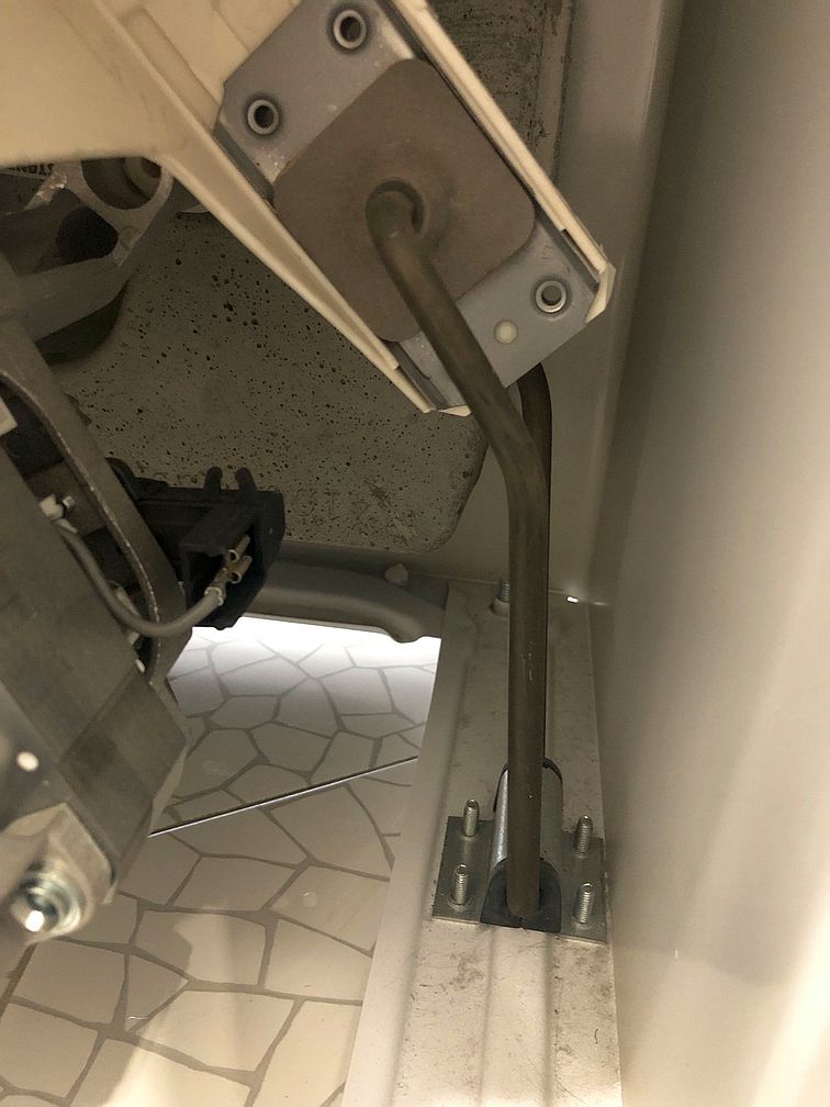

Привет всем! Родственники попросили посмотреть стиралку, которая громко стучит и прыгает во время отжима даже на минимальных оборотах. Первая мысль была про амортизаторы. Попробовал покачать бак - почти не шевелится! Снял заднюю стенку и увидел, что вместо амортизатора установлена жесткая скоба, которая соединяет сайлент-блоки на корпусе и на баке. С другой стороны тоже. Износа сайлент-блоков нет. Снял верхнюю крышку, затянул болты, которые крепят бак (были ослаблены). Поставил машину на антивибрационные подставки, которые нашлись в ближайшем магазине, не очень хорошие, без клеевого слоя. Попробовал прополоскать одно большое полотенце и отжать на 700 об. - шум стал приемлемым, но машина все равно сильно раскачивается и смещается по полу. Кто-нибудь сталкивался с такой конструкцией? Можно ли ее переделать на нормальные амортизаторы? Как еще можно уменьшить вибрацию?Candy AQUA 2D1040-07

Возможно, что это и есть амортизаторы, рассчитаные на удержания бака от бокового раскачивания за счёт работы сайлентблоков.
Врядли. Это недомашина. Они все примерно похожие.

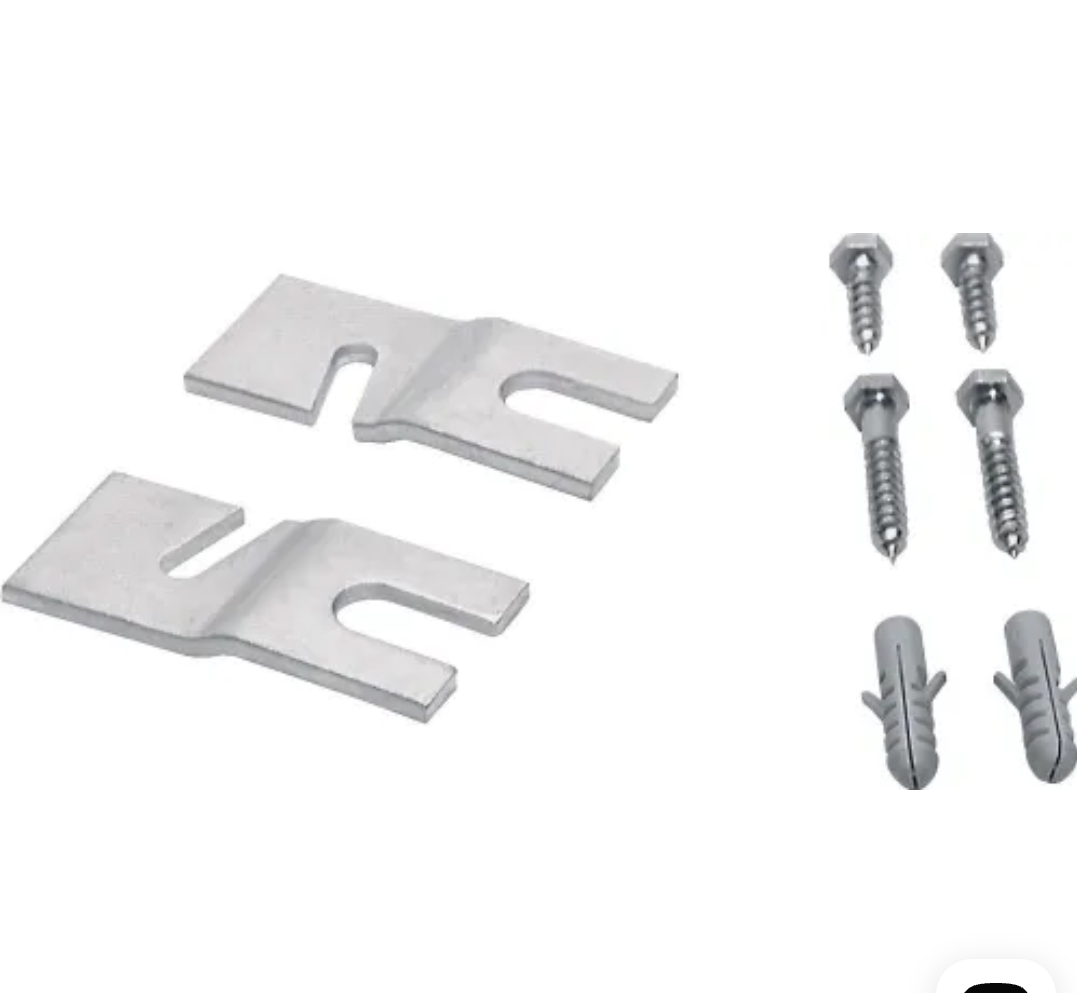

Прикрутить к полу - есть скобы на ножки - поищите.

Прикручивайте к полу скобами за ножки - единственный разумный вариант.Подкладки уберите - от них только хуже.
https://www.ozon.ru/product/00493529-bosch-komplekt-dlya-krepleniya-stiralnoy-mashiny-k-polu-693477112/?oos\_search=false

Бак хоть на пружинах висит, или сверху тоже жесткое крепление?

imageПринцип - аналогичен. Два "пятака", поджатые довольно мощной скобой друг к другу елозят по некоей поверхности. Сайлентблок стирается - перестаёт работать. Певерхность "елозания", да и поверхность пятаков - изнашиваются. Не сомневаюсь, что пара амортизаторов на заказ может обойтись в 20-25 тыс.р. . У Вас пятаки - квадратной формы. Сути не меняет.

pool написал 05.05.2025 в 23:38
Кстати. Я ж не разглядел первоначальную фотографию. Не видно следов износа на поверхности для скольжения. Не исключено, что пятаки тупо прикипели и им не стронуться прямо с рождения. Там должно блестеть и быть натерто. Необходимо оторвать пятаки от плоскости. Думаю, что фрикционная смазка там не помешает (ею заполняют обычные аммортизаторы для стиралок). Типа такой https://market.yandex.ru/product--smazka-amortizatorov-4-gr-sla805un/686135239?sku=103067229290&uniqueId=11054189&do-waremd5=IRAVoLCrb8XU4evCVfrKDw&utm_term=278340%7C686135239&clid=1601&utm_source=yandex&utm_medium=search&utm_campaign=ymp_offer_dp_bt_model_mrkscr_bko_dyb_search_rus&utm_content=cid%3A113170372%7Cgid%3A5474888750%7Caid%3A16366589189%7Cph%3A53089420817%7Cpt%3Apremium%7Cpn%3A1%7Csrc%3Anone%7Cst%3Asearch%7Crid%3A53089420817%7Ccgcid%3A0&yclid=8146028009370419199
Стучать, колотить, разжимать, шатать.
