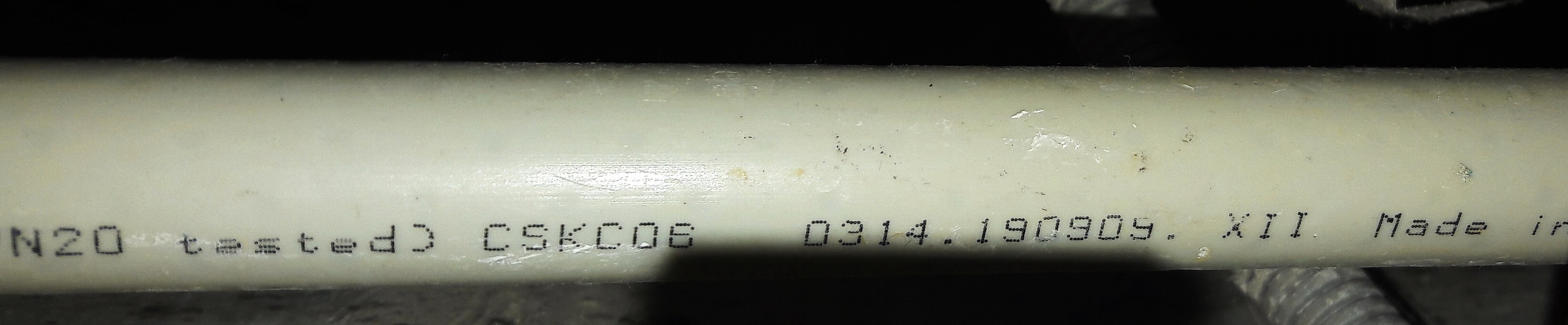

труба_1труба_2труба_3Что за труба и какие фитинги использовать для ремонта?

Что за труба
Вам виднее на месте. Что это, ГВС, ХВС, отопление?
Strmgstrl написал 06.05.2025 в 18:04
и какие фитинги
Фитинги армированными не бывают, что найдёте - то и поставите.
Полипропиленовая труба Ekoplastik Wavin Stabi Plus ДУ20 (Чехия) Армированная снаружи аллюминиевой фольгой. Для монтажа под пайку требуется зачищать этот наружный ал. слой. Использовать фитинги того же производителя

Technik-san написал 07.05.2025 в 08:50
Подробнее, плз! Нашел обрезок этой трубы - не вижу я там ни какой фольги...
Попытался найти. Такие фитинги попадаются только на маркетплейсах по цене чугунного моста. Заменить чем-нибудь можно?

Strmgstrl написал 13.05.2025 в 08:03
Фольга есть , сужу по обозначению AL (алюминий) на трубе 1000050319
Фитинги FV-Plast (Чехия) 1000050321
Искать именно для них инструкцию по монтажу. Фольгу искать на срезе трубы. Снимается на участке пайки в фиттинг спец инструментом.
Для зачистки фольги есть спец.инструмент: imageimageНо кто-то расковыривает внешний пластик и подрезает фольгу вдоль трубы подручными средствами: ножи, плоскогубцы и т.п.
Инструкция по работе с внешней фольгой, например по ссылке: https://wavin-ekoplastik.ru/wp-content/uploads/file/instrukciya_ekoplastik.pdf
