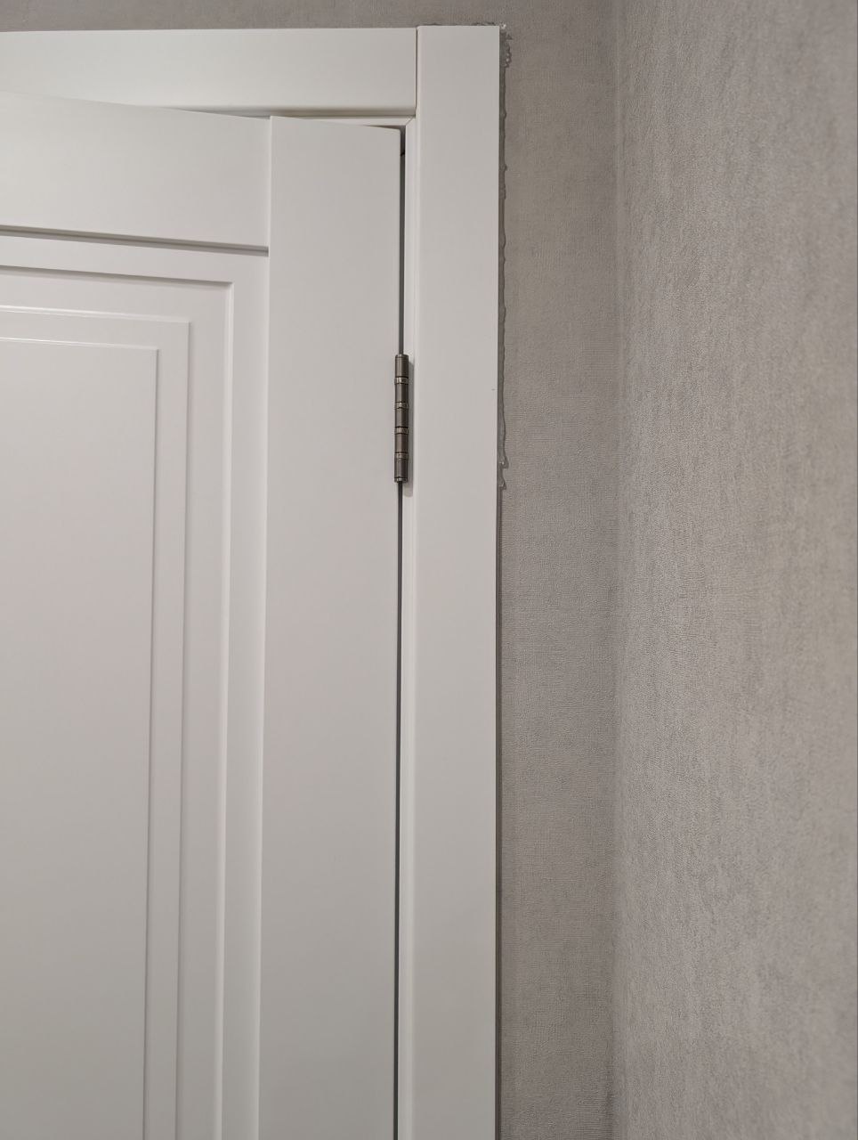

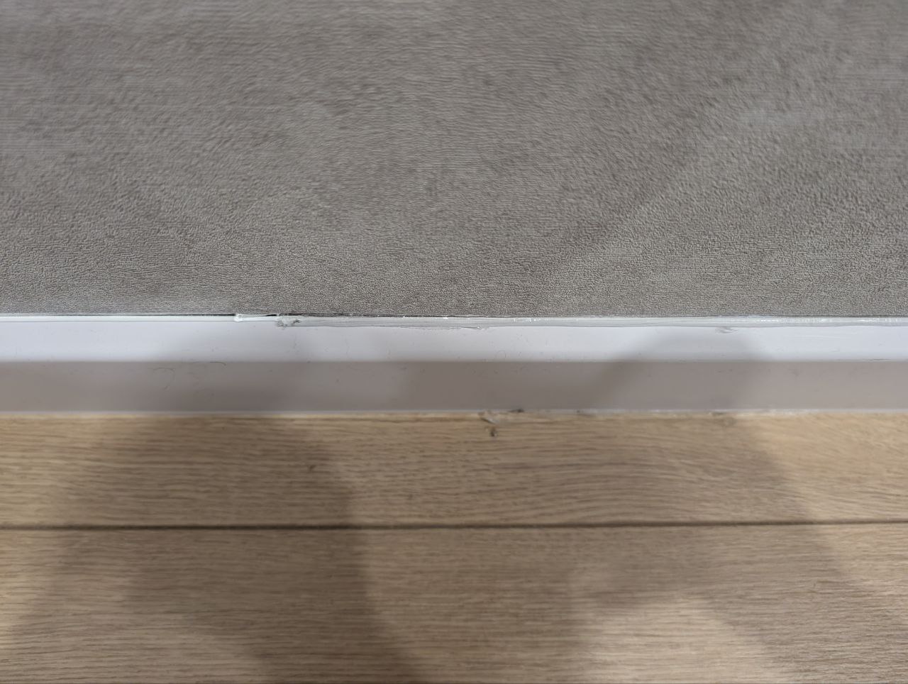

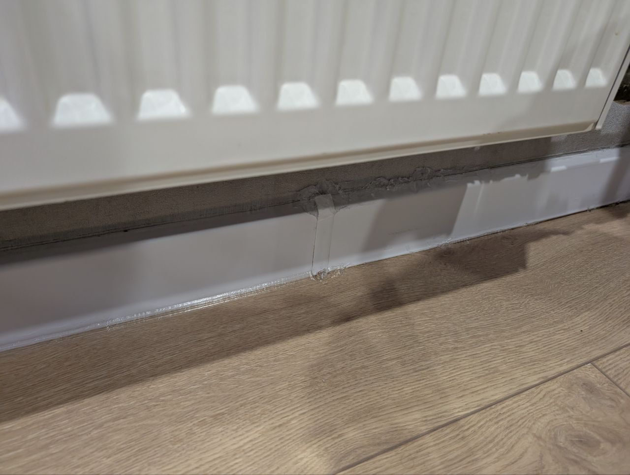

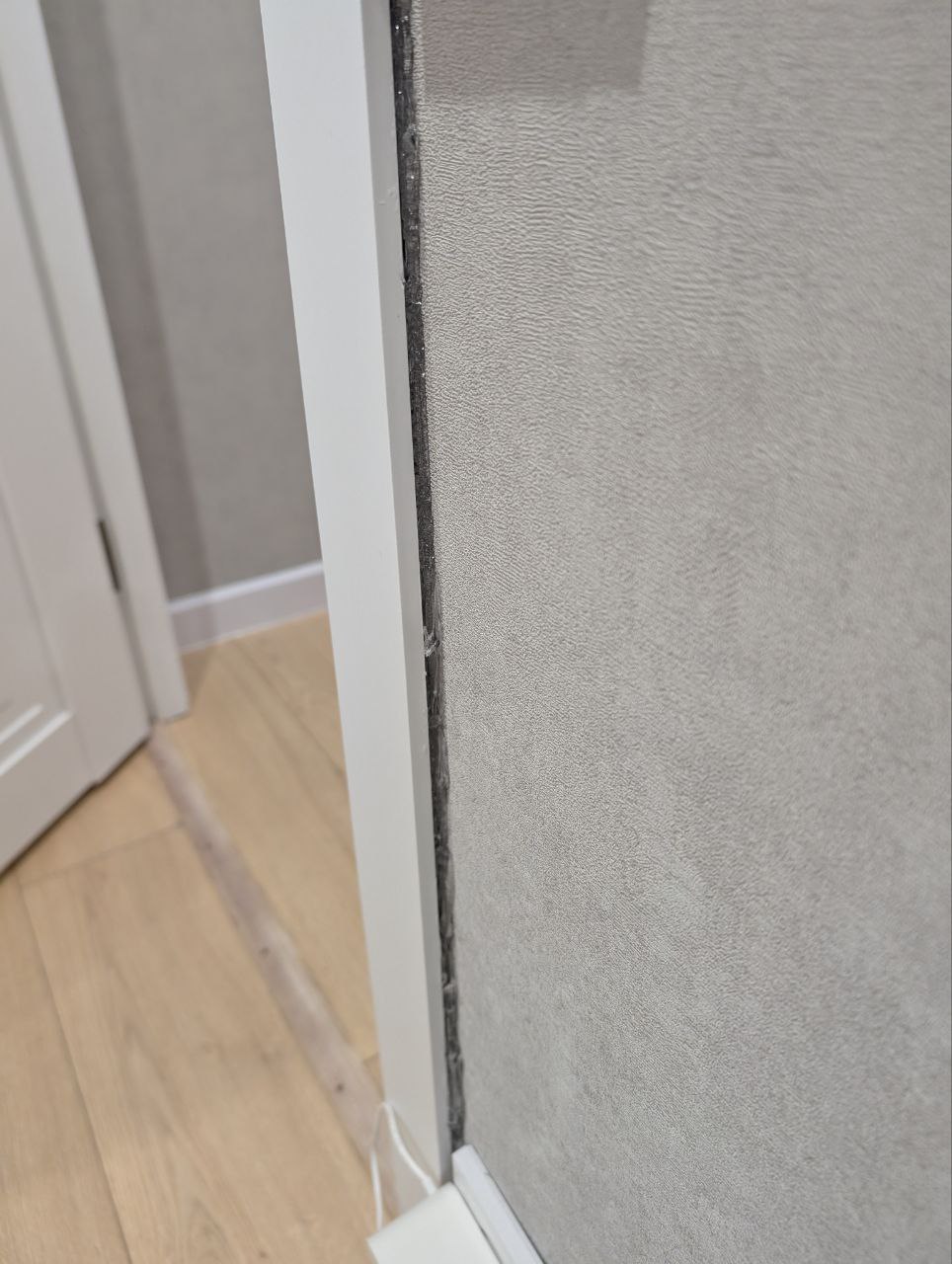

Здравствуйте уважаемые форумчане. Столкнулся с такой проблемой: в бесконечных попытках спрятаться от тараканов, пришли к тому, что нужно заделывать все щели между напольными плинтусами и потолочными. Щедро полили все герметиком и получилось так себе. но в иных местах с такими большими дырами по-другому и никак. Сейчас встал вопрос: как красиво и незаметно можно все это обыграть? какие-то краски, пластиковые порожки - что угодно, пока сам не приложу ума. Буду рад любым советамphoto_2025-05-06_20-41-09photo_2025-05-06_20-41-08photo_2025-05-06_20-41-07photo_2025-05-06_20-41-04

С такой аккуратностью обращения с герметиком мало что из советов поможет. Потренируйтесь на разных щелях по видео из интернета наносить герметик. Шпателем, пальцем... Когда научитесь этому, никакой декор после не потребуется. А то что сейчас так кучеряво надавили - срезать лезвием. Будет не так торчать. Для красоты, увы, придется демонтировать плинтуса и наличники, отчищать стены. Герметик к герметику не липнет, краска не липнет, красоту уже не восстановите.

Илья.М, крайне неаккуратно загерметизировали. Если не удалять, то поверх крепить плинтус большего размера. Вокруг наличников обрезать герметик лезвием и приклеить алюминиевый уголок (правда это может выйти дороже установки новых наличников). image

Можно поверх, тогда только наружную часть. Можно оторвать, приклеить на тот же силикон аккуратно новый.

Нет. Снимать, искать более высокой.
