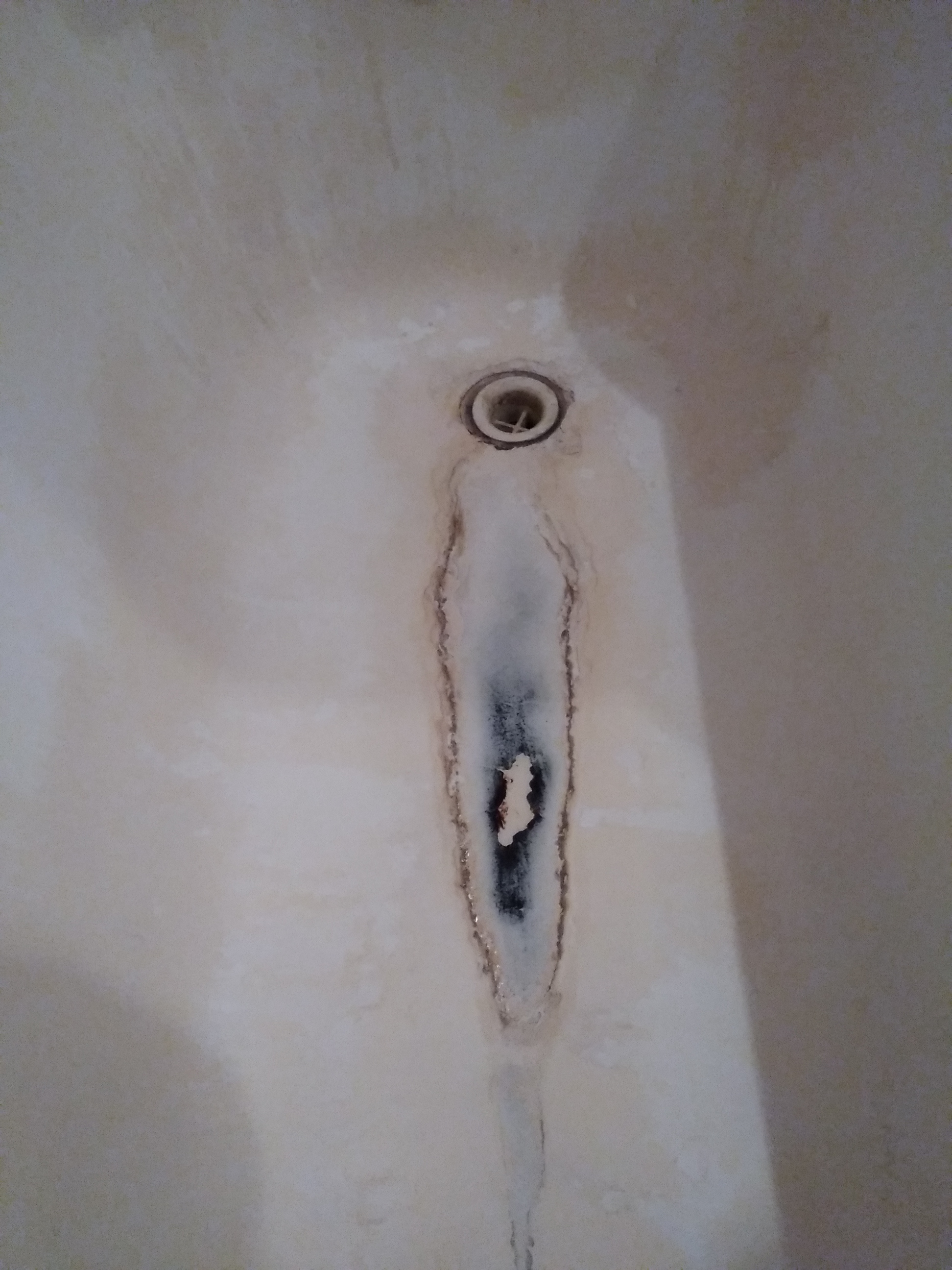

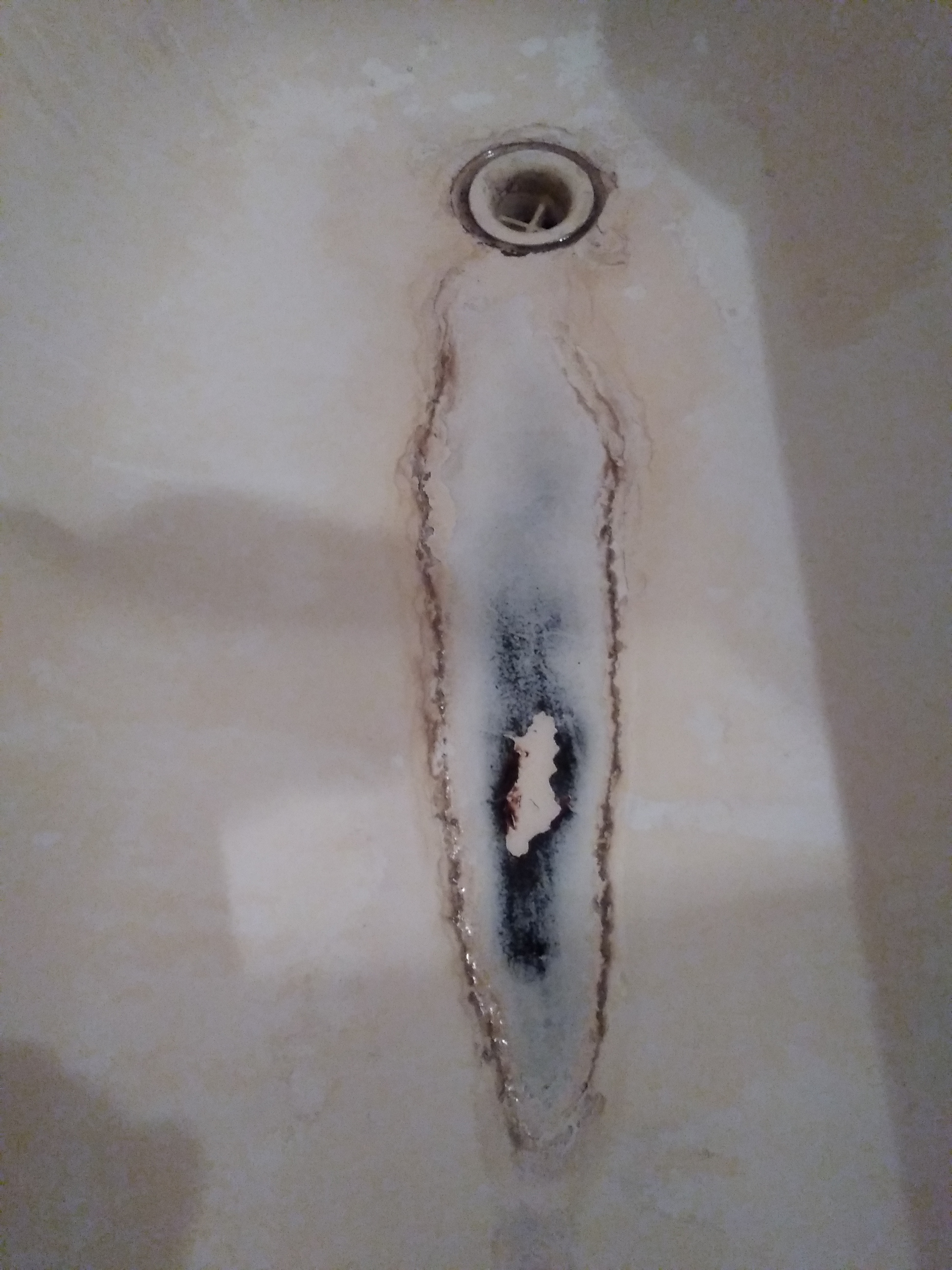

Здравствуйте. Чем можно восстановить эмалевое покрытие ванны самостоятельно. Два раза красил баллончиком kudo. Его хватает года на три. Потом опять в центре ванной стирается эмаль.
И после покраски баллончиком kudo ванна долго липкая, хоть и просушена две недели. (Может знаете - почему?)
Есть какая нибудь ещё эмаль для ванной чтобы восстановить покрытие? Как ванну нужно обработать перед покраской? IMG_20250510_154710IMG_20250510_154725

Слово "восстановить эмаль" для ванн вообще неприменимо. Рассматривайте этот процесс буквально - это лишь покраска, а никакое не восстановление. И относитесь соответственно. Облезать будет любое покрытие, независимо от способа и тщательности подготовки основания.

pool, Спасибо за ответ! Даже если бы на пару лет хватило был бы рад. Просто из баллончика пшикать не хочется. Эта аэрозоль по всей ванной комнате летит. Все закрывать надо. Может есть какая то эмаль, которой можно дно ванны кисточкой подкрасить? Когда то читал, что корабельная краска подходит. Только не знаю где ее достать. Может какая либо другая эмаль есть для покраски кистью?

Технологии для покраски авто ближе всего подойдут.

Есть же мастера восстанавливающие ванны акриловой смолой. Поищите в объявлениях по городу. Денег правда попросят. Остальное совсем чушь. А лучше ванну заменить.

Если на баллоне написано "по ржавчине" - так и должно быть. Добавки не дают высохнуть, пока волшебный компонент не отработает.

Позвоните и спросите. Или вы сами за них хотите сделать тоже самое? Не стоит, упорите и материал и ванну. У них уже есть навык, первый блин комом они прошли.

User_42, возмите любую алкидную эмаль (например, ПФ15) , кисточку, и покрасьте в 2 - 3 тонких слоя. Чем больше слоёв, тем надольше хватит. Если сушить тепловентилятором. то высыхает быстрее. Можете покрасить на один раз, просушить, потом пользоваться ванной несколько дней, и потом, когда появится время и желание, продолжать наращивать слои краски. Единственно, что перед окраской должно быть чисто и хорошо просушено. перед - и после окраски хорошо просушивать.
